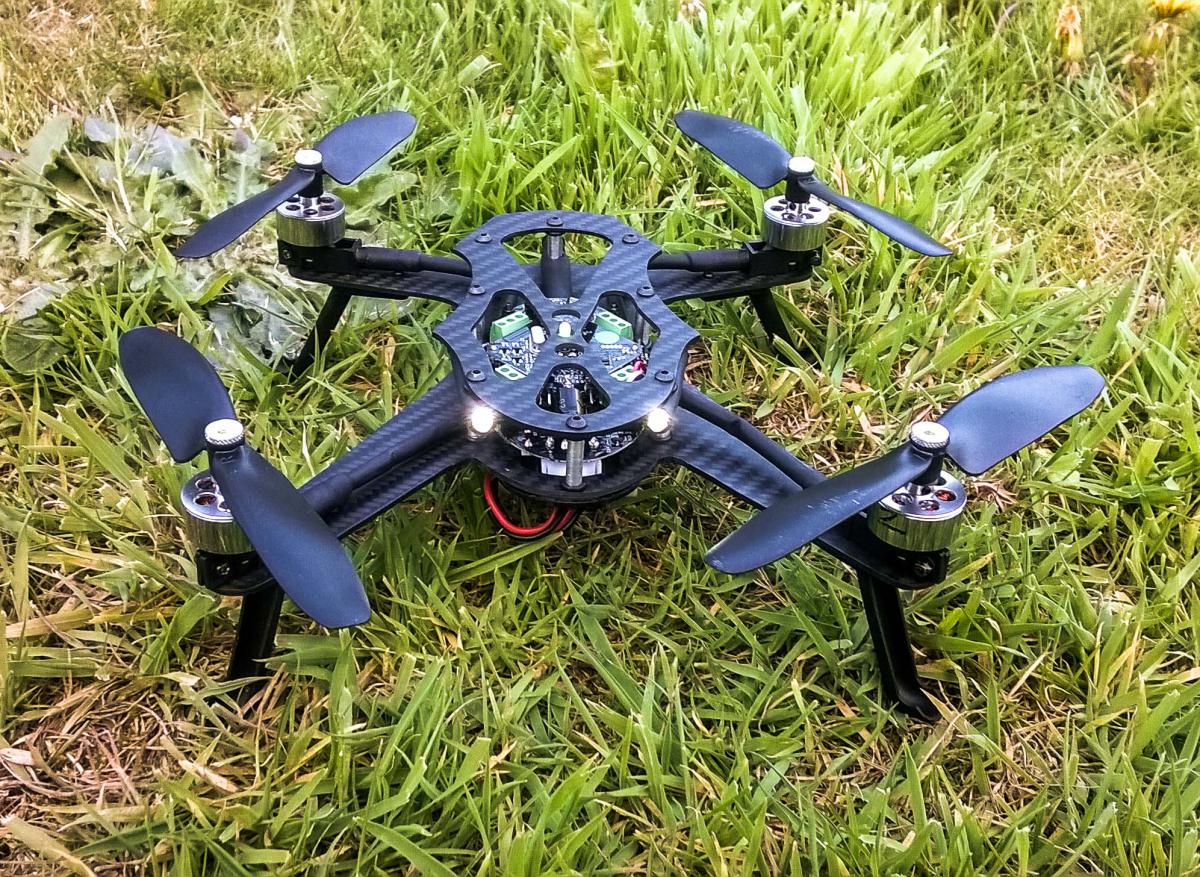

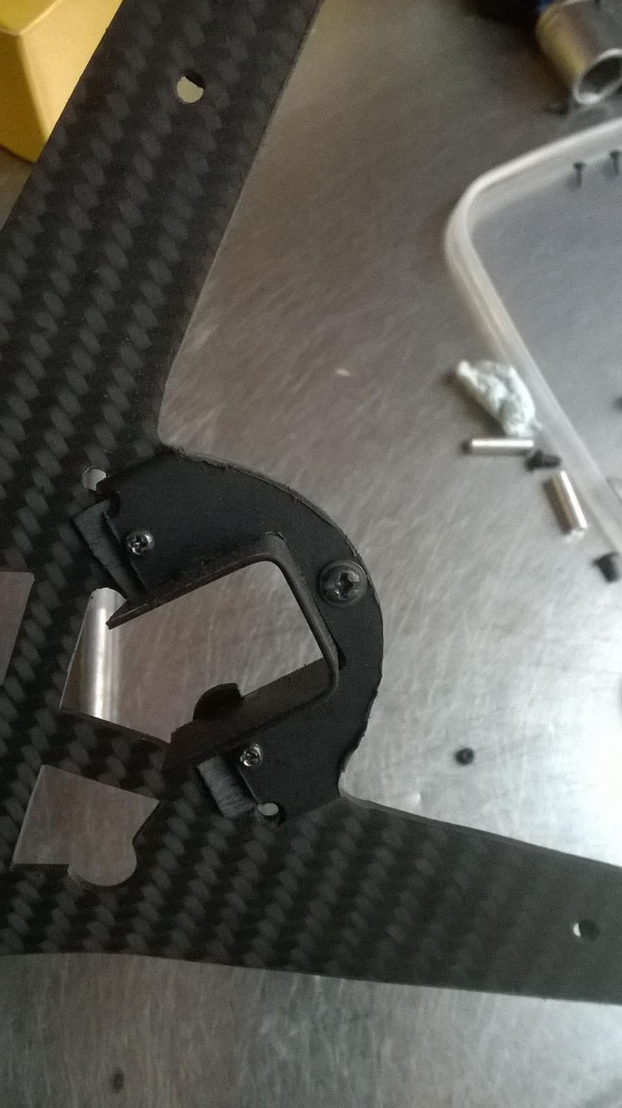

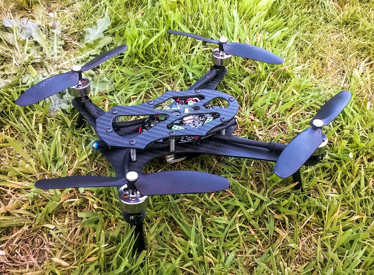

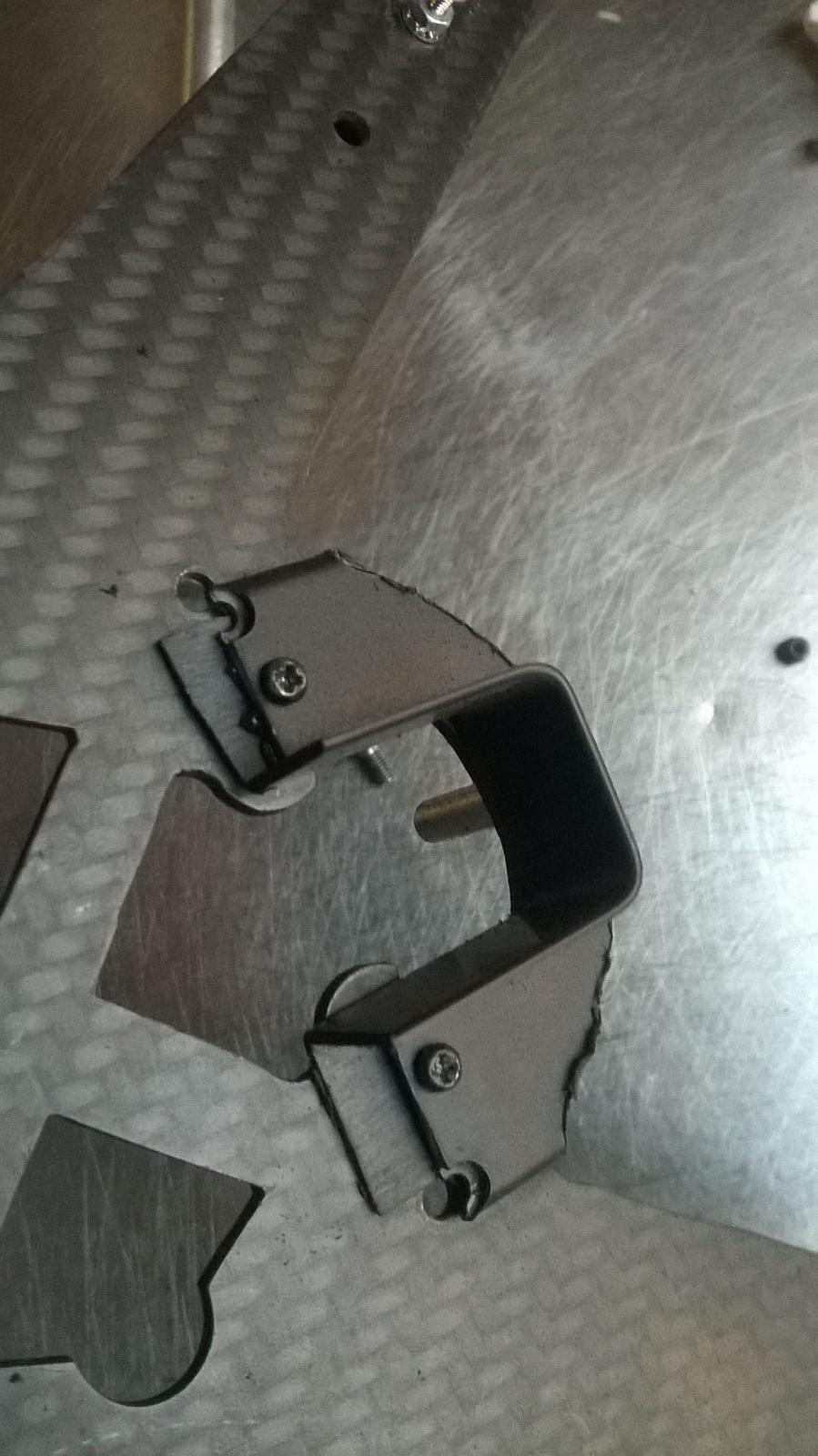

meganeura 273 Posté(e) 1 mai 2015 Bonsoir à tous, Très content des 200qx,mais moins du prix des pieces à remplacer,j'ai chercher autre chose, si possible moins cher. J'ai acheté un Eye One Extrem RTF. Seul hic, le chassis est tout mou,les moteurs bougent..pas trop confiance.mais c'est sympa dans l'air. Alors suite à ma commande de carbone pour ça http://www.faq-drone.com/topic/3354-mon-chassis-indoustruktable/, et vu la facilé à le travailler à la Dremel, j'ai dessiné un nouveau chassis ultra solide et léger ( 58 grs). Le payload du EOE étant important, le poids était secondaire. Résultat : Ca vole mieux,et c'est plus beau,la seule chose a changer sont les support moteur. Le comportement en vol n'a rien à voir avec les Blade,c'est assez proche,pour ceux qui connaissent,d'un Gaui 330x. C'est stable,mais il faut aller molo sur les manettes car il monte TRES vite. Trucs agrèables : les virages 180°, on a l'impression qu'il tourne sur place ! au moindre blocage,les moteurs s'arrêtent,j'ai essayé avec mon doigt, même pas mal ne vol pas à l'envers mais bouton flip qui combiné avec les rèactions nerveuses donnent de bonnes sueurs 7 à 8 minutes de vol Trucs pas agréables : les hélices pêtent vite connecteur LiPo d'une débilité sans nom porté très limité En gros,sympa,je m'amuse bien mais je prèfere les 200qx, c'est un autre monde. 200qx = ' I believe I can fly ' EOE = ' ohhhh p'tain,ça va trop vite j'vais le prendre dans la tronche ! ' 3 xavdrone, tonton et azbloc ont réagi à ceci Partager ce message Lien à poster Partager sur d’autres sites

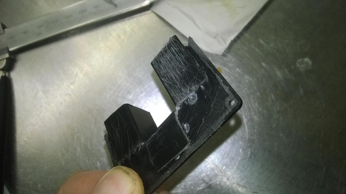

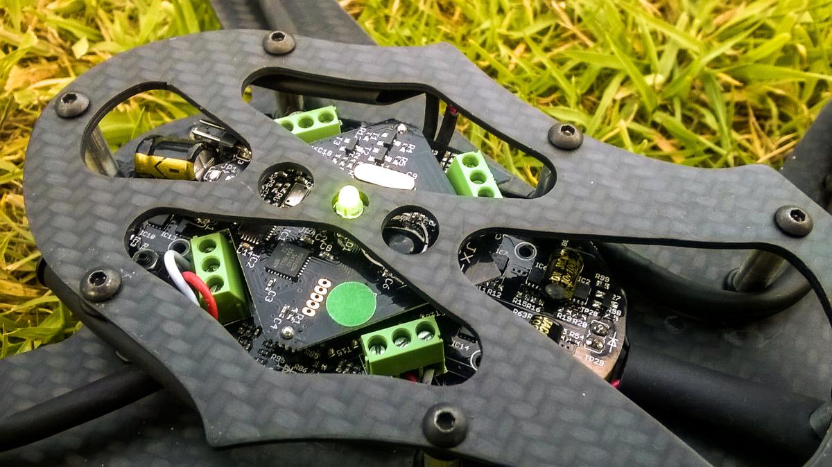

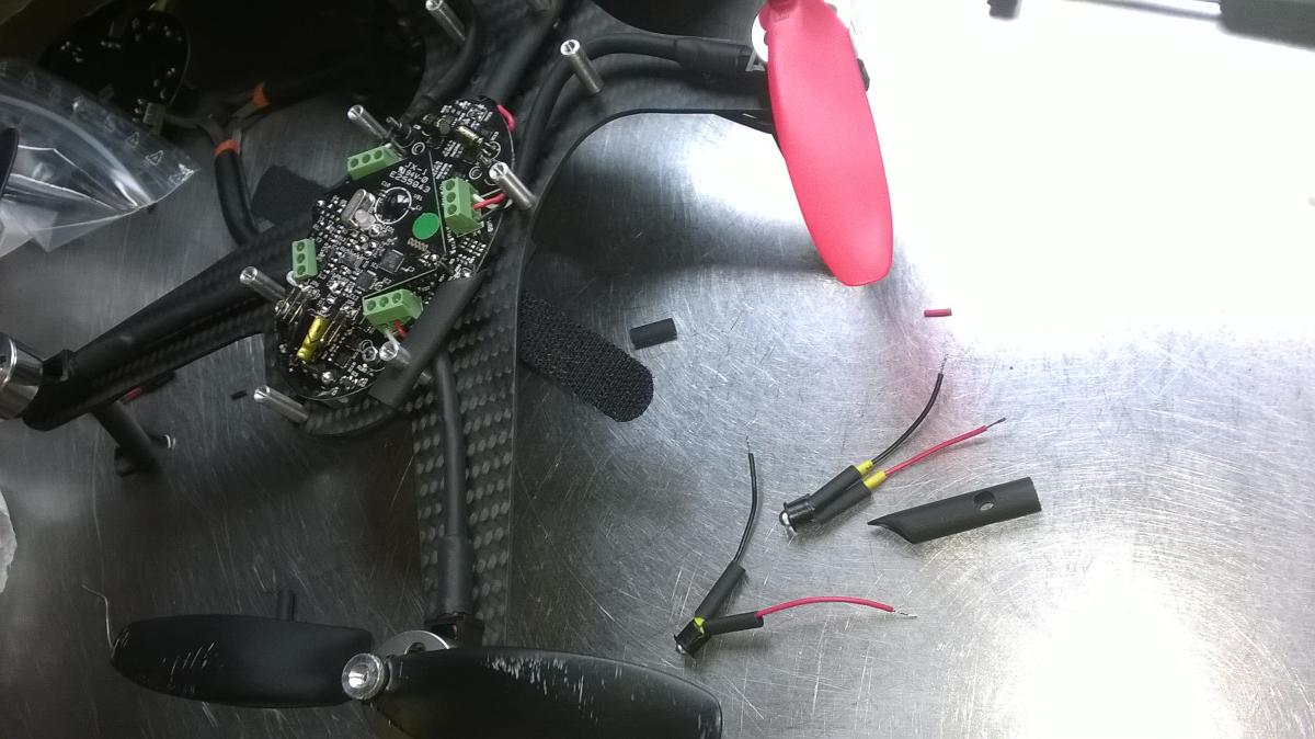

blitz 2 248 Posté(e) 1 mai 2015 Par contre, sur les photos 3,4 et 5, la pièce en plastique, j'ai pas compris ou sa allait... Partager ce message Lien à poster Partager sur d’autres sites
meganeura 273 Posté(e) 2 mai 2015 Bonjour C'est un anti court jus. Le châssis d'origine inclus un guide pour le connecteur car sans lui court jus assuré. Le connecteur lipo a 4 fiches donc très facile de mal les positionner et adieux la carte . Partager ce message Lien à poster Partager sur d’autres sites

xavdrone 3 934 Posté(e) 3 mai 2015 Hello super boulot Partager ce message Lien à poster Partager sur d’autres sites
tonton 234 Posté(e) 4 mai 2015 Salut, Joli châssis et beau boulot, bravo Partager ce message Lien à poster Partager sur d’autres sites

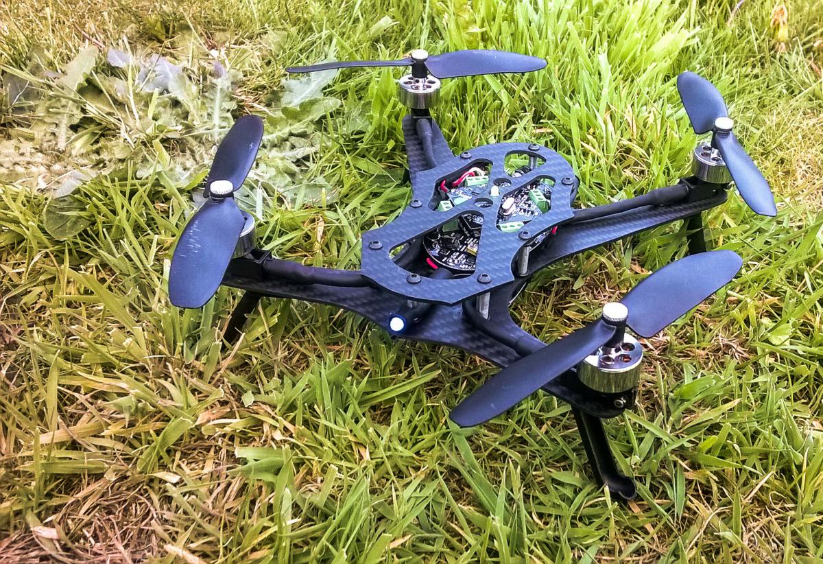

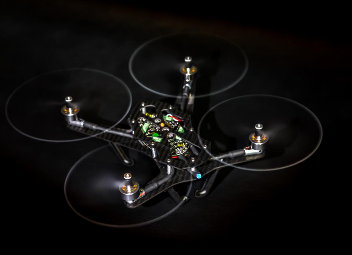

meganeura 273 Posté(e) 14 mai 2015 (modifié) Bonjour à tous, Voila,Tarentula est terminée. Elle a reçu une grèffe des pattes et des supports moteurs ( alu) Pour le vol, rien à voir avec le tout plastoc original,c'est bien plus stable,et la acros ...du bonheur....mais faut pas de vent . Pour ne pas déprimer, le prochain sera : option 1 : chassis carbone V-Tail avec électronique du 200qx ( et quelle bonne electronique ) option 2 : un racer hexa X. Modifié 14 mai 2015 par meganeura Partager ce message Lien à poster Partager sur d’autres sites
