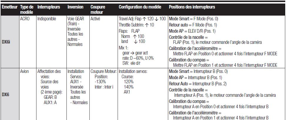

hercut 6 Posté(e) 6 mai 2015 C'est ca. J'ai essayer de gratter dans les réglages mais je ne trouve pas. Voici le SPM Partager ce message Lien à poster Partager sur d’autres sites

blitz 2 248 Posté(e) 6 mai 2015 Presque les même pour les DX6 et DX9 mais rien a voir avec la DX8... La nacelle ne se commende pas pareil...Regarde sur la notice du QX3... DX9 : Contrôle de la nacelle = Interrupteur A (Pos. 0), le potentiomètre commande l’angle de la caméra DX6 : Contrôle de la nacelle = Interrupteur A (Pos. 1), le moteur commande l’angle de la caméra Et j'ai deja regardé, mais je comprend pas ... Donc bon tempi. Il sufi de faire se qui est écrie en page 1, mais bon si tu ne veut pas.... Partager ce message Lien à poster Partager sur d’autres sites

hercut 6 Posté(e) 6 mai 2015 Bon apres avoir tout refais je comprend toujours pas. Il n'y a pas de commentaire vis à vis de la nacelle. Mais je suppose que c'est au niveau de ca : Affectation des Voies ==> [>>] ==> modifiez [5 GEAR] : mettre Mode de Vol [M.V] et AUX1:A Partager ce message Lien à poster Partager sur d’autres sites
