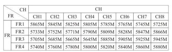

albator1967 115 Posté(e) 6 mai 2015 salut à tous, Voilà ! Je me lance dans le FPV je viens d'acquérir un récepteur Boscam T 58-2 diversity mais je ne pas quoi choisir comme émetteur et antenne de la même marque ou compatible j'aimerai partir sur mini du 500 mw car dans mes futur vidéo je dois contourner de grands bâtiments. Merci à tous Partager ce message Lien à poster Partager sur d’autres sites

albator1967 115 Posté(e) 7 mai 2015 merci! mais cela je le savais déjà m'en fouuu !!!! comme beaucoups je prends le gauche moi se que je voulais savoir c'est quel emetteur je peux prendre avec ce récepteur avoir des retour sur cette gamme de produits que j'utilise pour la 1ére fois merci Partager ce message Lien à poster Partager sur d’autres sites
blitz 2 247 Posté(e) 7 mai 2015 Je n'est pas mis le lien pour la puissance de l'émetteur, mais pour les fréquences utiliser par différente marque.... Si l'émetteur ne propose pas les même fréquences, canaux, que ton récepteur sa ne fonctionnera pas... Partager ce message Lien à poster Partager sur d’autres sites
albator1967 115 Posté(e) 7 mai 2015 oups!! merci a toi donc déjà pour boscam il faut que je reste sur la bande E ? Partager ce message Lien à poster Partager sur d’autres sites
PsycoPatt 404 Posté(e) 7 mai 2015 Ton transmetteur et ton receveur doivent avoir les même fréquences. Normalement, si tu achète la même marque il n'y a 0as de problème. ..sinon tu dois vérifier les specs des fréquences Partager ce message Lien à poster Partager sur d’autres sites
blitz 2 247 Posté(e) 7 mai 2015 Voila, vérifie quelle fréquence utilise ton récepteur, certain prenne plusieurs bande.... Partager ce message Lien à poster Partager sur d’autres sites
albator1967 115 Posté(e) 7 mai 2015 (modifié) Que pense tu de celui ci ? C'est un Boscam TS832 système FPV 5.8GHz 32 CH 600mW Merci Modifié 7 mai 2015 par albator1967 Partager ce message Lien à poster Partager sur d’autres sites
PsycoPatt 404 Posté(e) 7 mai 2015 Tu dois vérifier si ton vTx et ton vRx on les même fréquences Partager ce message Lien à poster Partager sur d’autres sites
blitz 2 247 Posté(e) 7 mai 2015 Sauf erreur, il peut émettre sur toute les bandes... Partager ce message Lien à poster Partager sur d’autres sites
xavdrone 3 922 Posté(e) 7 mai 2015 Hello C'est un Boscam TS832 système FPV 5.8GHz 32 CH 600mW Je dirais que si tu es en France tu es totalement dans l'illégalité car c'est limité à 25 mw. Après si tu n'es pas en France ou si tu penses que personne ne peut te gauler en infraction (on t'auras prévenu) soit tu prends du matériel Boscam soit du matos en 32 canaux (comme ça tu peux tout capter). Ensuite concernant les antennes, si il y a des antennes à 10 € et d'autres à presque 100 € c'est vraiment pas un hasard, la qualité est vraiment meilleure (surtout si tu vols en groupe). Partager ce message Lien à poster Partager sur d’autres sites
albator1967 115 Posté(e) 8 mai 2015 Ok !!! Donc j'abandonne le 600 merci Partager ce message Lien à poster Partager sur d’autres sites
