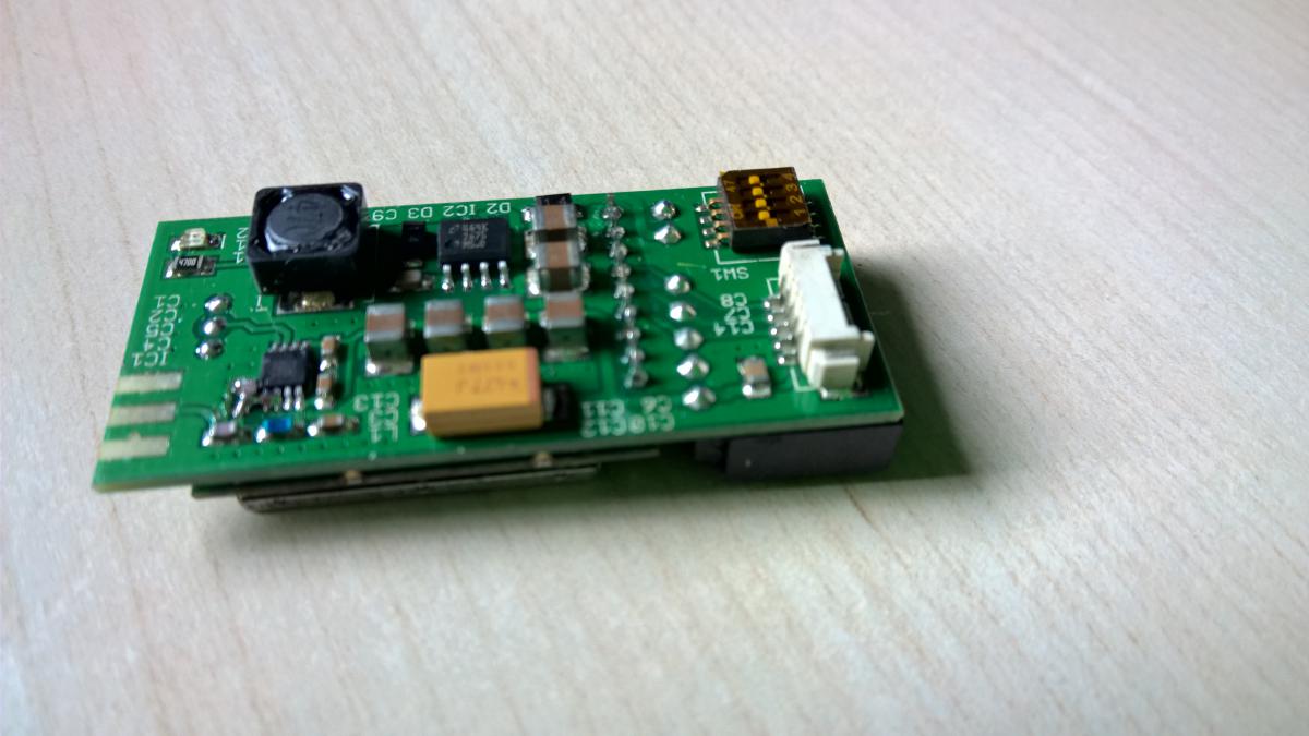

Mordicuss 0 Posté(e) 8 mai 2015 (modifié) Bonjour ! J'ai fais mon petit chemin au niveau pilotage / matériel depuis les derniers conseils que vous m'avez prodigué. Et la je reviens vers vous pour savoir si vous aviez déjà eu le tour, lors d'une chute, de perdre le connecteur et l'antenne de l'émetteur vidéo. J'aimerais savoir si l'un d'entre vous a réussis a ressouder un connecteur ? D'après vous est ce que l'émetteur a grillé du faite de perdre un morceau comme ca ? Merci Le connecteur se trouvait sur les trois marques a gauche Modifié 8 mai 2015 par mordicuss Partager ce message Lien à poster Partager sur d’autres sites

blitz 2 248 Posté(e) 8 mai 2015 et si tu te fait choper avec, tu ne pourra pas dire que personne ne t'avait avertie, a par sa tu peut mètre 1 ou 2w si tu veut....Tent que tu respecte les fréquences sa fonctionnera.... J'aimerais savoir si l'un d'entre vous a réussis a ressouder un connecteur ? D'après vous est ce que l'émetteur a grillé du faite de perdre un morceau comme ca ? Pour l'émetteur, oui il peut avoir griller, mais pour en être sur => a par ressoudé le connecteur et essayer.... Partager ce message Lien à poster Partager sur d’autres sites
Mordicuss 0 Posté(e) 8 mai 2015 (modifié) Merci j'ai donc édité le message et je suis passé par l'interface du forum pour l'image Si je ressoude le connecteur, ca risque de griller la carte mère du drone d'après vous ? Si je devais racheter un émetteur, que vaut le Fatshark 25MW http://www.arcalide.com/emetteur-fatshark-p-1752.html?cPath=271_284 ? Car au final si ca tien 100 m en sous bois ca me conviens bien. Merci Modifié 8 mai 2015 par xavdrone Partager ce message Lien à poster Partager sur d’autres sites
blitz 2 248 Posté(e) 8 mai 2015 Ressoude, que risque tu ? Si tu soude au bon endroit tu ne vas rien griller.... Tu sais souder ? Partager ce message Lien à poster Partager sur d’autres sites
Mordicuss 0 Posté(e) 8 mai 2015 (modifié) J'ai lus sur un site marchand concernant un émetteur miniature (livré sans antenne), qu'il ne fallait surtout pas l'utiliser sans antenne car elle avant un double rôle, sinon grillade assurée. C'est pour ca que je posais cette question Pour la soudure je pratique les parties simple, là pour le coup je ne sais pas comment m'y prendre. Demain je compte passé voir une boutique spécialisée dans la réparation électronique. Modifié 8 mai 2015 par mordicuss Partager ce message Lien à poster Partager sur d’autres sites
xavdrone 3 934 Posté(e) 8 mai 2015 C'est pas compliqué à souder, mais c'est comme tout il faut avoir le bon matériel pour ça. Par contre effectivement si tu branches un émeteur vidéo sans avoir mis d'antenne il grille aussitôt, si c'est le cas ça sert à rien de perdre ton temps et argent à le faire réparer. 100 m en sous bois c'est énorme !!! Tu sais tu peux déjà vraiment t'éclater (et pas que dans les arbres) avec de plus petites distances. Si tu vol en FPV (ou à vu) en sous bois je te conseille de mettre un buzzer en cas de crash c'est vraiment très utile pour retrouver ton drone Partager ce message Lien à poster Partager sur d’autres sites
Mordicuss 0 Posté(e) 8 mai 2015 Comme l'appareil s'est crashé et a perdu l'antenne + connecteur, le temps de faire les 200m pour récupérer l'émetteur a donc du grillé. Je vais en chercher un autre dans ce cas. Le buzzer est présent depuis que j'ai mis 15 minutes a chercher le Quadri ^^ Une fois de plus, merci pour les infos. Partager ce message Lien à poster Partager sur d’autres sites
xavdrone 3 934 Posté(e) 8 mai 2015 garde le de côté il pourra peut être servir de pièces détachées pour un autre. Si c'est toi qui fait les soudures ça vaut le coup de tenter au cas ou... mais payer pour tester je pense pas que ça vaille le coup. Par contre j'ai jamais voulu tester combien de secondes ça tenait sans antenne avant de cramer mais toutes les documentations annoncent que c'est immédiat, mais c'est pas vrai pour tout les models (l'émeteur qui est sur les Gemini de TBS ne grille pas, j'ai un pote qui met jamais son antenne tout de suite et ça ne grille pas) Partager ce message Lien à poster Partager sur d’autres sites
