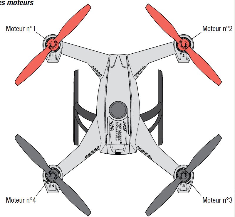

Nitrox 13 Posté(e) 9 mai 2015 (modifié) re, lis ça avant toute chose, si elle sont dans le sens du tuto, c'est peut-être un vrai problème, mais 90% de personnes c'était hélices inversée... http://www.xavdrone.com/comment-mettre-ses-helices/ toutes les hélices ont un sens/emplacement dédié, même celle d'origine Modifié 9 mai 2015 par Nitrox Partager ce message Lien à poster Partager sur d’autres sites
the guitar hero 4 733 Posté(e) 9 mai 2015 tes hélices sont à l'envers regarde bien le sens de rotation (flèche au centre de l’hélice) sur le dessein et sur tes hélices. Ça doit correspondre. Hélices rouges à l’avant, grise à l'arrière. Partager ce message Lien à poster Partager sur d’autres sites
Bob 0 Posté(e) 9 mai 2015 Bonsoir les gars, Merci pour ces conseils, en effet deux hélices sont inversées, je verrais demain pour les échanger et vous tien au courant. Encore un grand merci à vous car je ne comptais pas recevoir des réponses aussi rapidement c'est cool. Cordialement Partager ce message Lien à poster Partager sur d’autres sites
