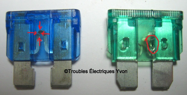

the guitar hero 4 733 Posté(e) 11 juillet 2015 Il n'y a pas de quéstions bêtes. Quand on ne sait pas on ne sait pas. Entre les 2 bornes du fusible on voit un fil par transparence. Si le fil est coupé, le fusible est mort. Regarde la photo : fusible gauche bon, fusible droit mort un fusible ne se répare pas, siil est mort, il faut le remplacer. Partager ce message Lien à poster Partager sur d’autres sites

blitz 2 247 Posté(e) 11 juillet 2015 Regarde la photo : fusible gauche bon, fusible droit mort Les 2 fusibles sont HS... Partager ce message Lien à poster Partager sur d’autres sites
the guitar hero 4 733 Posté(e) 11 juillet 2015 sans lunettes on voit vraiment moins bien pfffffffffffff tu vas voir quand ton tour viendra Partager ce message Lien à poster Partager sur d’autres sites
blitz 2 247 Posté(e) 11 juillet 2015 Plus sérieusement, a vue un fusible peut paraitre bon et pourtant a la mesure il est HS... Partager ce message Lien à poster Partager sur d’autres sites

the guitar hero 4 733 Posté(e) 12 juillet 2015 normalement tu devrais en trouver un de rechange dans la boite d'ampoules de ta voiture. Surtout prends la même couleur Partager ce message Lien à poster Partager sur d’autres sites
