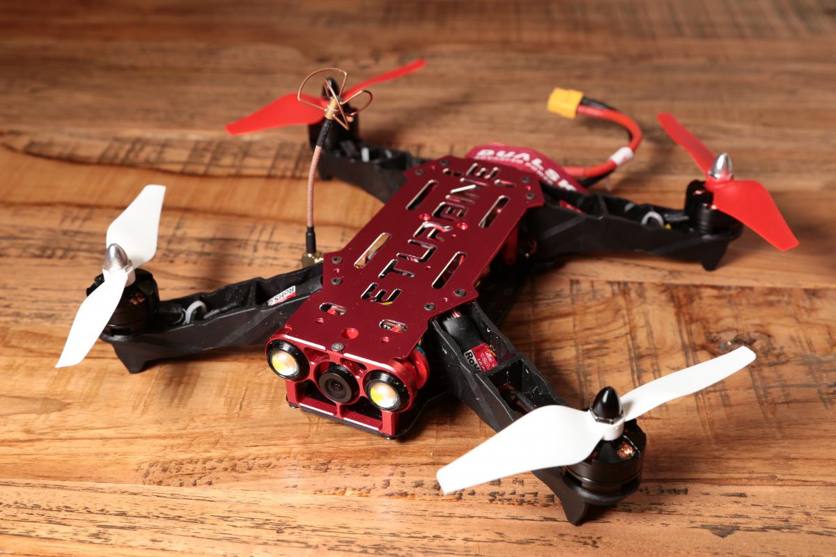

meganeura 273 Posté(e) 14 juillet 2015 Bonsoir à toutes et à tous, Je viens de tester les C-Prop 5x3 à la place des Gemfan 5030 sur mon racer. Les moteurs sonr des 2204 alimentés par une 3S 45C, le quad pése 500 grs en ordre de vol. Et bien... je vous invite à essayer ! Temps de vol : idem ( 8mn30 ) Bruit : plus doux Solidité : on peut élaguer une haie,plus serieusement pas de marque lors des touchettes Réactivité : vous disposez d'une autre machine,tout simplement ! En effet, le quad reagit plus rapidement surtout en lacet (yaw) et accélérations ,c'est surprenant , et surtout se montre beaucoup plus stable dans une petite brise. Il y vraiment moins d'oscillations. Seul, hic, le prix : 3 x celui des Gemfan ( mais 3x plus solides ) et pas facile à trouver de stock. un petit bonus en photos : Partager ce message Lien à poster Partager sur d’autres sites

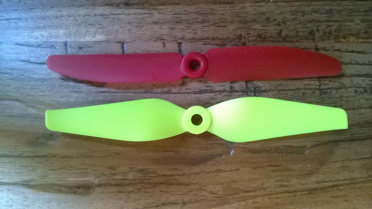

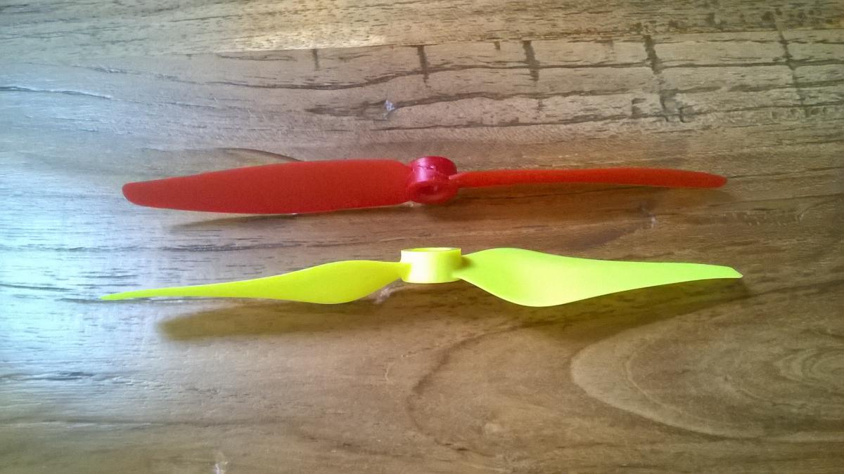

meganeura 273 Posté(e) 18 juillet 2015 Et encore une petite photo des hélices montées, avec les bonnes couleurs. Sur 10 LiPo et quelques crash toujours rien de cassé : un record ! Partager ce message Lien à poster Partager sur d’autres sites

Mazayrac 907 Posté(e) 18 juillet 2015 Il est vraiment marrant ton racer, avec son museau de Jeep Willis (même s'il n'a pas les sept baies dans la calandre) Partager ce message Lien à poster Partager sur d’autres sites
meganeura 273 Posté(e) 18 juillet 2015 (modifié) Salut Mazayrac, Aïe...ne vas pas donner des idées comme ça Et puis 7 baies c'est trop,il faut en enlever une pour la camera. Sinon,oui le look et très sympa et ça vol comme on veut avec la CC3D,que du bonheur ! Modifié 18 juillet 2015 par meganeura Partager ce message Lien à poster Partager sur d’autres sites
