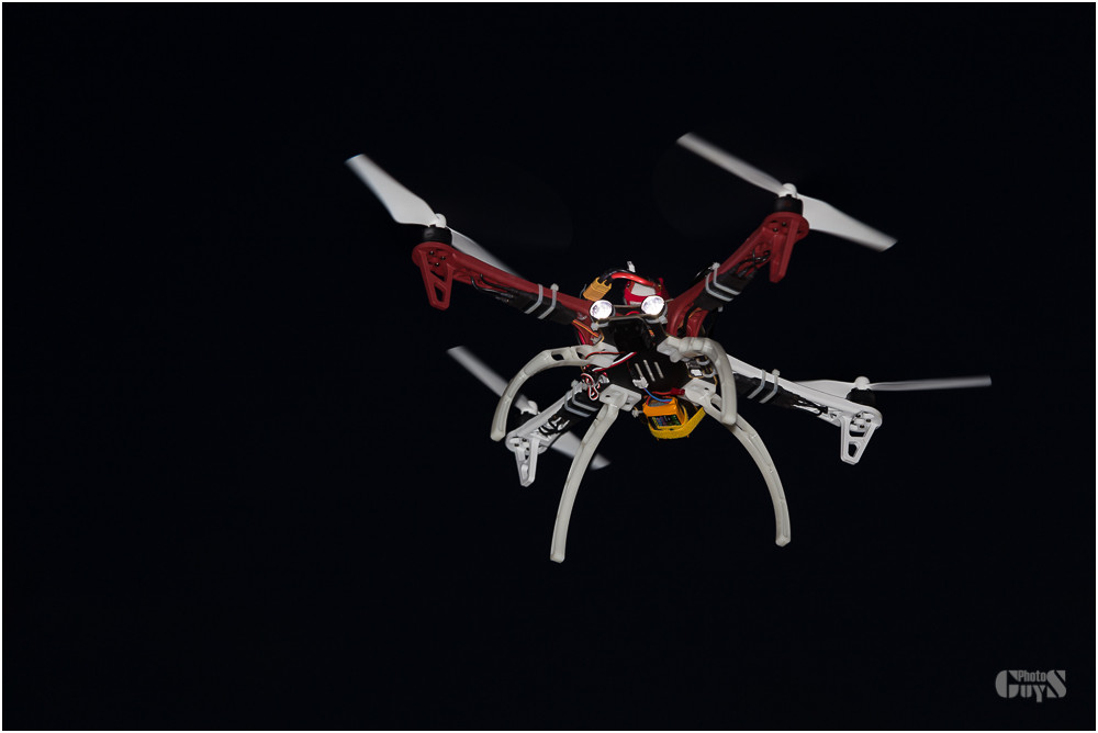

Mazayrac 907 Posté(e) 24 décembre 2015 Voila, mon DJI F450 en mode "nuit américaine" avec ses yeux de Wall-E... Cette fois-ci, j'ai sorti le reflex, c'est quand même mieux que la merdouille de téléphone ! 2 yadraq01 et DRHONEgirl69 ont réagi à ceci Citer Partager ce message Lien à poster Partager sur d’autres sites
