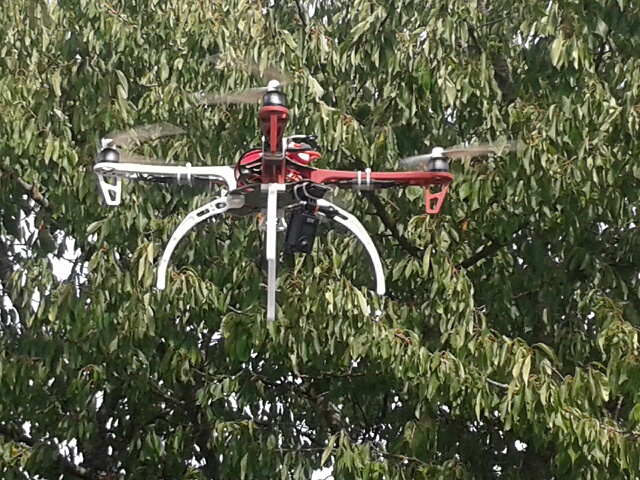

Mazayrac 907 Posté(e) 5 août 2015 (modifié) Bon voila une photo sortie de mon smartphone du F450 en ordre de vol, avec sa petite caméra PNJ MD10, dans mon jardin, sur fond de cerisier Avec une lipo 3S de 2500 mAh, 7 minutes de vol et je suis à 11,3 V dans la configuration ci-dessus (la caméra et son support pèsent 94 g ; la caméra seule 49g) Modifié 5 août 2015 par Mazayrac 3 Émile, Sixpac et PsycoPatt ont réagi à ceci Citer Partager ce message Lien à poster Partager sur d’autres sites

Sixpac 12 Posté(e) 5 août 2015 Impec ! Et 7min avec une 2500mah c'est très bien ...bon j'ai plus qu'a franchir le pas Citer Partager ce message Lien à poster Partager sur d’autres sites
