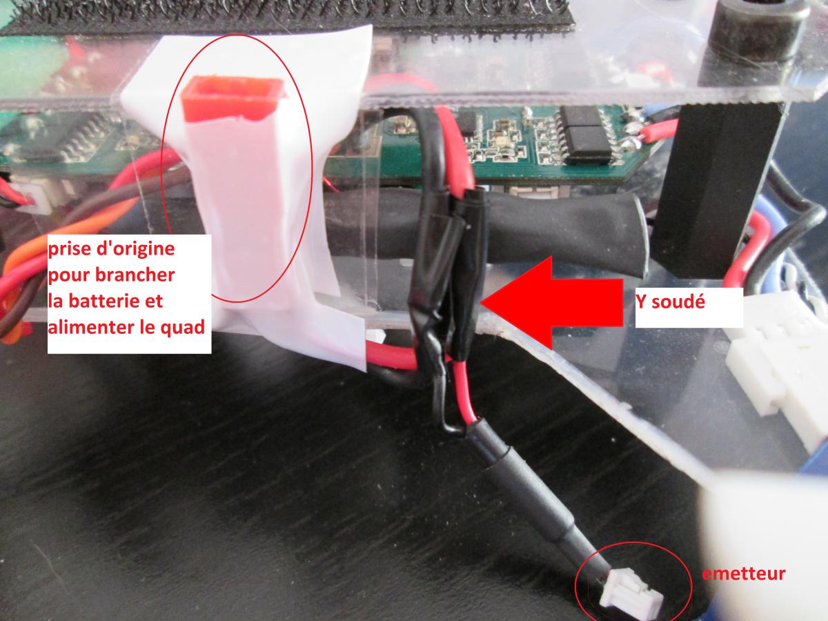

Alors, j'ai soudé l'alim de l'emetteur directement sur l'alim du multi (fin, mon beau père, y a pas photo niveau qualité de la soudure :D ).
J'ai retrouvé mon autonomie !
Donc pour ceux qui (comme moi) regarde les topics d'autres personnes pour s'inspirer : Oublier le câble Y avec prises, et encore plus les prises JST :D
Et au final, avec la batterie d'origine, le multi pèse 209 g :)

On a dénudé sur moins d'un cm au cutter au milieu de chaque fil d'alim du quad, on a écarté au centre des 2 câbles pour passer le plus petit de l'emetteur et l'enrouler autour, puis soudure avec un peu d'étain d'apport. Scotch autour de chaque couleurs à la fin pour l'isolation.
La prise en plastique rouge.
Je suis pas sûr de comprendre.. mais alors en fait, tu as soudé les fils de ton FPV direct sur la prise d'alimentation du Quad et tu continue à brancher ta lipo sur ce même câble, cette prise?
T'aurais pas moyen de faire une photo? Tu as utilisé une prise en Y quand même ou pas du tout du coup?
Non j'ai complétement viré le câble Y, c'est ce qui m'avait fait perdre mon autonomie.
La prise rouge jst j'y ai pas touché, j'ai soudé les câbles de l'emetteur directement sur les câbles qui sont branchés sur la CM du quad, et je branche toujours ma batterie au même endroit que d'origine.
La prise rouge jst où tu branches la batterie est dans le scotch blanc pour qu'elle tienne en place, et la petite en bas c'est celle pour l'emetteur.
Ha donc tu as mis une prise (la blanche) sur la carte mère?! Et tu branche ton émetteur sur la prise d'équilibrage? moi j'ai une bande LED elle est donc déjà utilisée, la prise en Y me parait donc mon dernier recours..
Je ne sais pu comment expliquer là, j'ai essayé toutes les formulations :D Ma prise d'equilibrage est inutilisée.
La prise blanche sur ma photo, c'est la rouge jst où tu branches ta batterie, la prise d'origine, et elle est branché sur la CM de base.
La prise où tu branches ta batterie (celle scotché en blanc chez moi), bah moi j'y ai soudé mon alim pour l'emetteur. Un Y quoi, mais fait avec une soudure.
Dsl mais ça m'intéresse et je veux comprendre^^
Donc où ta JST est soudée sur la carte mère, tu as rajouter des câbles?! donc soudures directement sur carte mère?! Il y a possibilité de mettre deux fils au même endroit?
Ok donc la prise blanche est pour ton émetteur mais elle ressemble à celle d'équilibrage, c'est le même type?
Ok alors cette fois c'est clair, mille merci!! Par contre, une soudure sur une carte me paraît déjà délicat alors entre deux câbles… il faut que tous les petits fils soient en contact, je regarderai sur internet, en tout cas un très grand merci pour ta patience!!!
