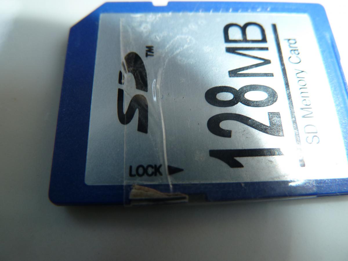

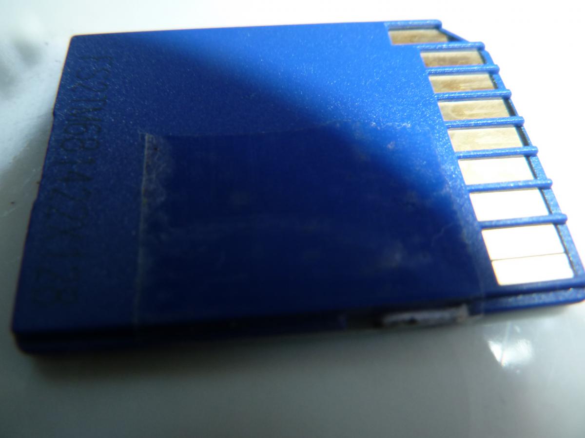

lacsee 14 Posté(e) 23 juillet 2015 Bonjour à tous Ayant reçu ma DX9 Spectrum ,je me suis retrouvé au même problème que beaucoup d'entre nous ont eu. en effet après avoir transférer le numéro de ma DX9 vers la carte SD fournie ,il m'a été impossible ,d'écrire et surtout de lire sur mon PC , la dite carte SD alors que tout c'est bien passé pour les transferts . ayant analyser le problème ,je me suis aperçu que ce n'était pas la carte qui était foutue mais bien le blocage de cette maudite carte( pour certains d'entre nous)[ et le PC car la carte ne possède pas du système de blocage (petit curseur que l'on déplace pour la bloquer en écriture et surtout pour l'effacement ) Il m'a suffit de mettre un bout de ruban adhésif sur le coté au niveau lock de la dite carte avec une petite épaisseur de papier et mon problème a été résolu . aussi je vous conseille de ne pas jeter des dévolus sur la maudite carte ,elle fonctionne très bien. ci-joints photos bon vols à tous 1 PsycoPatt a réagi à ceci Partager ce message Lien à poster Partager sur d’autres sites
