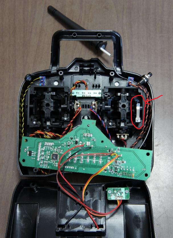

bouzouk91 0 Posté(e) 23 août 2015 Hello, J'ai démonté la radio et ôté le ressort de la manette de gauche. Le problème et qu'elle est devenue quasiment libre et descend toute seule. dans un premier temps je vais voir comment faire pour qu'elle soit un peu plus dur. Est-ce qulqu'un a déjà fait cette modification et à une astuce ? je suis preneur. Plus tard je pense changer de radio. Je refais le calibrage du compass et contrôlé tous les autres au moyen de l'application et il me semble que le quad est plus stable. Mais je verrai cela plus tard en mode stability. Pour l'instant je refais quelques vols en mode AP pour m'habituer à ce changement. Cela raproche du mode stability, avec la puissance en moins, puisque je dois gérer l'altitude. Eh oui, plus moyen de tout lacher.... Je pense que la transition sera plus facile. Voilà pour mon aprentissage. A+ Partager ce message Lien à poster Partager sur d’autres sites
blitz 2 248 Posté(e) 23 août 2015 Salut Il te manque une petit languette en métal qui vient freiner la manette => 1 PsycoPatt a réagi à ceci Partager ce message Lien à poster Partager sur d’autres sites
bouzouk91 0 Posté(e) 24 août 2015 Merci. je vais chercher cette pièce Partager ce message Lien à poster Partager sur d’autres sites

bouzouk91 0 Posté(e) 26 août 2015 Hello, Suis allé chez mon vendeur avec la photo. Il n'a rien trouvé dans son matériel spekrum, par contre il m'a dit que la languette ressemblait à ce que faisait Futaba et il m'a offert une languette de cette marque pour essayer. Chez moi, j'ai fait la modif et cela joue. La référence de la pièce : Futaba - Knüeppelrat. 20.1545. J'ai fait des recherches mais ne trouve rien sur le net. Ca doit sans doute dater de pas mal de temps. Si ça peut être utile. A+ bzk Partager ce message Lien à poster Partager sur d’autres sites
