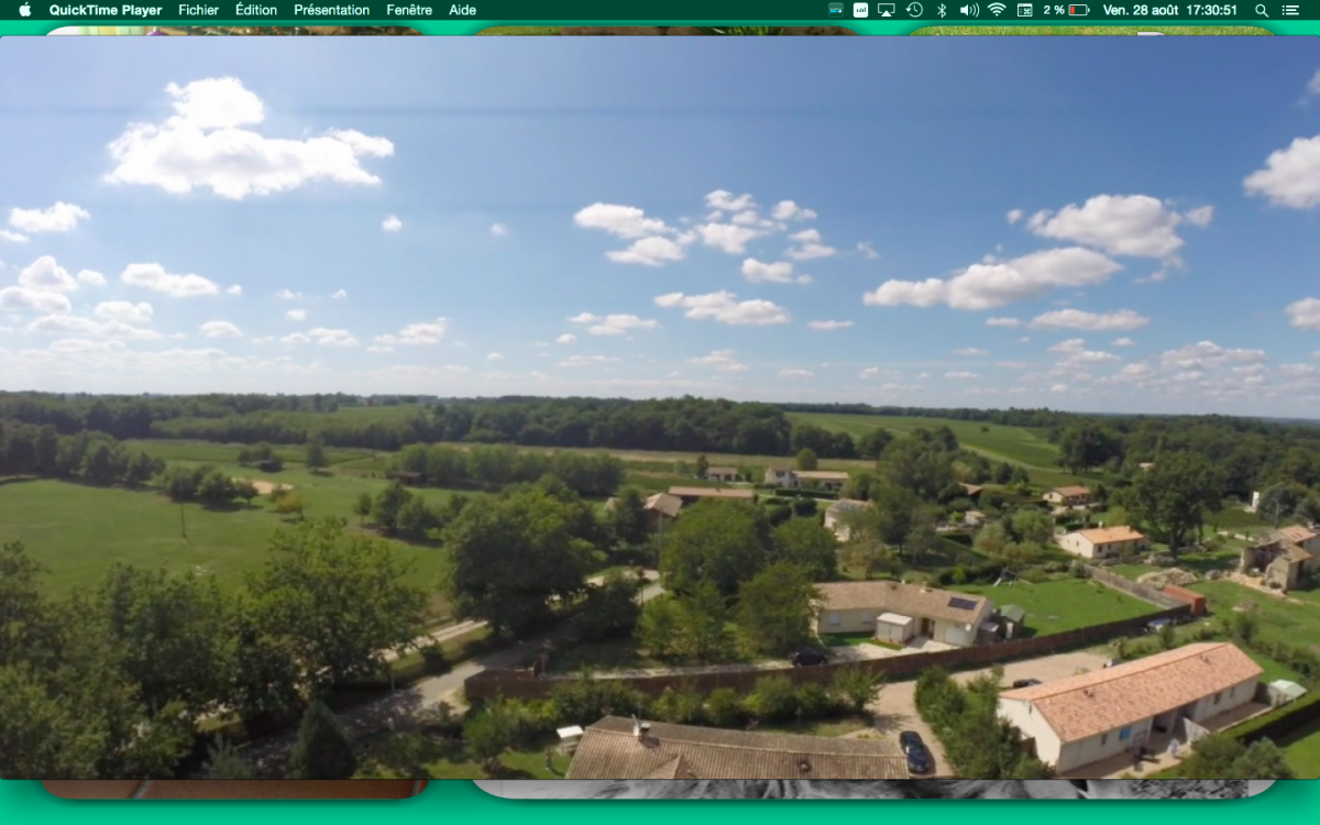

albator1967 115 Posté(e) 28 août 2015 (modifié) Salut à tous, Voici mon problème, je viens actuellement de changer ma nacelle pour une Feyiue Tech 3d Mini et j'ai un problème de parasite enfin je pense !! j'ai des barres qui apparaissent et je n'arrive pas a en savoir la cause avant avec ma 2 axes tout ce passé bien le montage reste le même et je n'ai rien touché sur les réglages de la GP Voici deux capteurs je ne sais pas comment mettre la vidéo elle trop lourde si vous avez la solution !! merci Modifié 28 août 2015 par albator1967 Partager ce message Lien à poster Partager sur d’autres sites

Nicolas Lemagnent 0 Posté(e) 28 août 2015 salut. ce n'est peut être pas ça la cause, mais je sais que sur le mien l'ombre des hélices, me fait le même genre de barre a l'image. Partager ce message Lien à poster Partager sur d’autres sites
albator1967 115 Posté(e) 28 août 2015 Justement pour éviter cela la nacelle se trouve 20cm en dessous des hélices [emoji3] Envoyé de mon iPhone en utilisant Tapatalk Partager ce message Lien à poster Partager sur d’autres sites
albator1967 115 Posté(e) 29 août 2015 Je viens de faire un essais j'ai allumé le multi la nacelle et la GP mais sans faire tourner les hélices je l'ai promener en le tenant par un bras et la vidéo est bonne aucuns traits C'est a rien n'y comprendre !! Partager ce message Lien à poster Partager sur d’autres sites

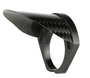

GM1968 71 Posté(e) 29 août 2015 salut. ce n'est peut être pas ça la cause, mais je sais que sur le mien l'ombre des hélices, me fait le même genre de barre a l'image. J'aurai dit exactement la même chose que Nicolas... Ce n'est pas parce que ta GoPro est à 20 cm en dessous qu'elle ne peut pas recevoir l'ombre des hélices... (on parle bien d'ombre et pas de voir l'hélice dans le champ). Le phénomène apparait que sous certains angle du soleil par rapport à la vue... Si les lignes apparaissent tout le temps, c'est autre chose. Reste à faire une petite "casquette" : http://www.faq-drone.com/topic/4191-idéé-pour-cgo2-et-cgo2/?hl=+pare%20+soleil Enfin, il existe des pares-soleil pour GoPro... Enfin, si c'est ton problème. Partager ce message Lien à poster Partager sur d’autres sites
albator1967 115 Posté(e) 29 août 2015 Salut GM Je viens de passer et repasser la vidéo et maintenant que tu le dis c'est vrai que des que j'ai le solei sur le côté avant les barres apparaissent [emoji57] la seule chose qui digère la nacelle actuelle c'est les 3 modes de stabilisations: Le "Heading Follow Mode" (LED : 1 flash) : le tilt et le roll de la caméra sont stabilisés, le pan suit la position du nez. Vous avez toutefois accès au contrôle du tilt. Le "Heading and Pitch Follow Mode" (LED : 2 flashs) : le roll de la caméra est stabilisé. Le pan suit la position du nez et le tilt suit les mouvements de tangage. Le "Heading Lock Mode" (LED : flash continu) : le pan, tilt et roll sont verrouillés. Vous avez toutefois accès au contrôle du tilt et du pan Et je suis en mode 1 Envoyé de mon iPhone en utilisant Tapatalk Partager ce message Lien à poster Partager sur d’autres sites

PIC 280 Posté(e) 13 décembre 2016 salut... je viens de tomber sur ton sujet te j'ai trouvé pour 18 e un pare oleil pour la gopro (site internet ...tu taper sur recherche pare soleil gopro et tu trouves facilement !!) Partager ce message Lien à poster Partager sur d’autres sites
the guitar hero 4 733 Posté(e) 13 décembre 2016 wahou, 18 euros ce n'est plus de la marge, c'est du vol Partager ce message Lien à poster Partager sur d’autres sites
PIC 280 Posté(e) 14 décembre 2016 (modifié) sur ****** 10 e avec le transport Modifié 14 décembre 2016 par xavdrone beurk => merci de lire le réglement Partager ce message Lien à poster Partager sur d’autres sites
NASLOA 3 Posté(e) 15 décembre 2016 Pour 20€ j en ai acheter un avec un filtre dessus Partager ce message Lien à poster Partager sur d’autres sites
