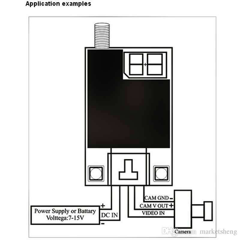

renzac 0 Posté(e) 9 septembre 2015 merci, oui pardon je parlais de mon emetteur sur le tb 250. effectivement j'ai bien les pins sur la platine et la camera est branchee dessus (kit deja monte avec camera) mais sur l'emetteur ts 832 de boscam une prise est fournie avec : prise avec 5 fils coté emetteur unrouge et noir qui finissent avec une prise jst pour un accus il me semble et les 3 autres fils noir, rouge et jaune(video) finissant avec une pris de servo (dsl je ne me souviens plus du nom); donc plusieurs questions: -je pense que le rouge et noir sont pour le son mais ne suis pas sur? - faut il brancher juste le fil jaune (video) sur la platine et raccorder la jst aussi en changeant la connectique bien sur? -Quand je branche la prise servo qui sort de l'emetteur sur la platine l'emetteur ne s'allume pas? normal si le rouge et noir sont du son? quels fils exactement connecte sur la platine? Merci d'avance. Partager ce message Lien à poster Partager sur d’autres sites
blitz 2 247 Posté(e) 9 septembre 2015 Se serai bien de se renseigner sur le câblage avant de brancher au pif, apparemment c'est pas de l'audio mais plutôt une sortie 12v pour alimenter la camera.... Partager ce message Lien à poster Partager sur d’autres sites
renzac 0 Posté(e) 9 septembre 2015 oui j'avais vu donc quand cette prise est brancher sur ma platine, je dois brancher seulement le signal video et la masse sur les pins qui sortent 12 v puisque la camera est deja alimentée en 12v provenant de la platine et alimenter mon emetteur ailleurs? sinon la cam est alimentée 2 fois? Partager ce message Lien à poster Partager sur d’autres sites
