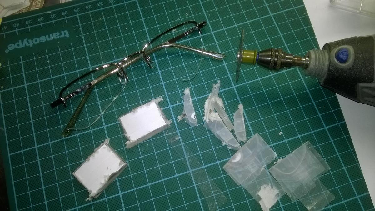

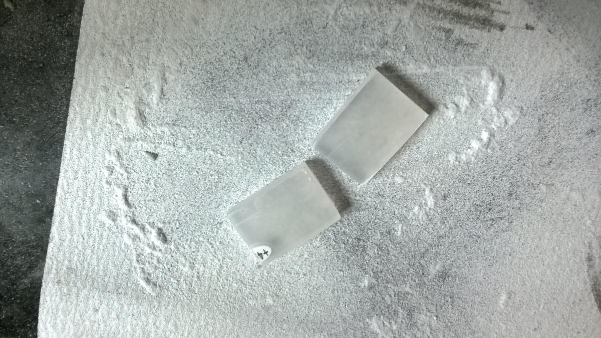

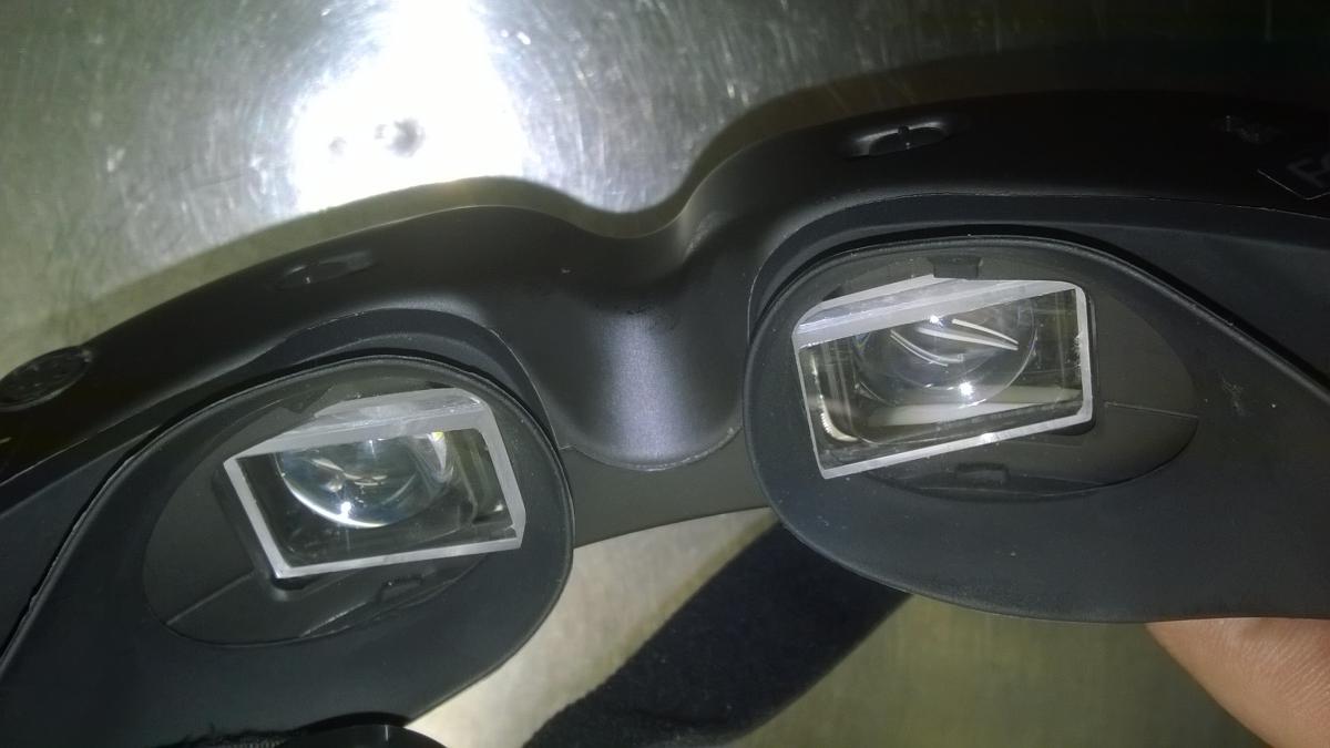

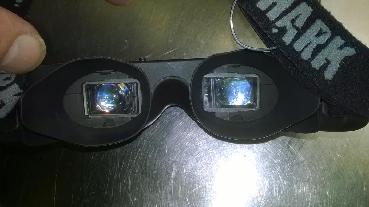

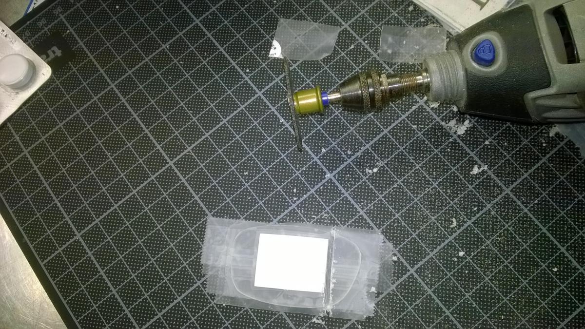

meganeura 273 Posté(e) 19 septembre 2015 Bonjour, Je suis porteur de lunettes avec verres progressifs ( + 4 ), c'est pas ma faute,c'est du à mon âge ( bientôt votre tour,les p'tits jeunes ) J'ai fabriqué mes lunettes il y a quelques temps ( autre post ce soir après la bouffe ),mais pas hasard j'ai pu acheter des Attitude V2 ( kit complet ) pour un prix dérisoir car je savais qu'il était possible de placer des verres correcteurs,mais seulement pour les miopes. En googlegle, j'ai trouvé plein de trucs interressants pour bricoler les verres correcteurs adaptés à sa vue. Je suis donc allé au Colruyt et pour 4.99 euro,j'ai acheté des lunettes de lecture +4 avec verres en plexi,donc très faciles à travailler. - on enléve les verres que l'on scotch abondamment des 2 côtés pour éviter les rayures - impression des gabarits sur papier : 20,4 x 27,8 mm - un petit coup de Dremel - ajustage du tout à la lime et au papier de verre ( + pied à coulisse ) - re coup de Dremel pour fraiser une petite glissiere - et il ne reste plus qu'a glisser les verres dans les lunettes. ça prend 20 minutes pour du travail soigné et que du bonheur ! 2 Emmanuel et jycert ont réagi à ceci Partager ce message Lien à poster Partager sur d’autres sites

blitz 2 247 Posté(e) 18 janvier 2017 Si tu na pas de gabarie, tu démonte les verres des monture, tu pose le verre sur l'emplacement ou il vas allez, tu allume les lunette et tu peaufine le positionnement du verre en regardent l'écran, ensuit tu marque la découpe a effectuer sur le verre, apres tu n'a plus cas découpe, ajuste, et tu recommence pour l'autre verre... Partager ce message Lien à poster Partager sur d’autres sites
