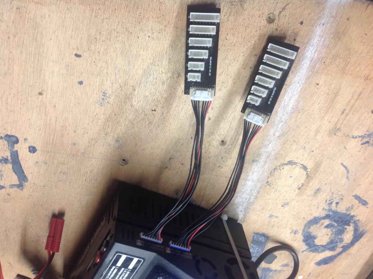

ALAIN77 145 Posté(e) 16 décembre 2015 (modifié) Bonjour Poncetech Comme promis quelques photos. Il faut 3 plaquettes 3065.7XH plus les prises qui vont de la plaquette au chargeur . Regarde le nombre de fils entre les deux modèles . Si tu veux charger sur la gauche deux LIPO en même temps il faut te faire un cordon en Y comme sur la photo ATTENTION AUX POLARITES. Ensuite tu as un exemple de parametrage en mémoire pour charger deux accus . Une LIPO de 6000 mah en 4 éléments soit 4x3,7v=14,8v. Le parametrage se fait en indiquant 8 éléments ce qui t'indiqueras automatiquement les 29,6v. Attention n'indiquer que 6000 mah . Si tu as besoin n'hésite pas à demander d'autres renseignements. Modifié 16 décembre 2015 par ALAIN77 Partager ce message Lien à poster Partager sur d’autres sites

poncetch 7 Posté(e) 17 décembre 2015 Bonjour Alain, Merci pour ces informations. Une dernière question, quand tu me parles de la référence 3065.7XH, est-ce que les câbles sont vendus avec? Concernant les prix, je ne comprends pas trop, pour la même référence on trouve du 9€ comme du 30€??? Avec ou sans câbles? Merci de ton aide. Etonnamment, quand j'ai fait la charge de ma Lipo, sur la sortie 2 mais sur l'équilibrage 1-1, ça semble avoir fonctionné puisque ma la Lipo était parfaitement équilibrée?! Charles Partager ce message Lien à poster Partager sur d’autres sites
