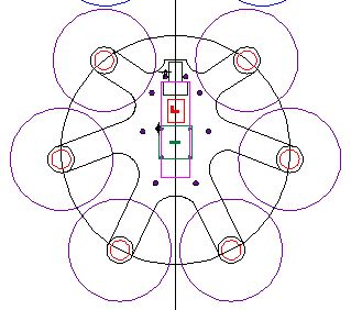

Kilauha 654 Posté(e) 29 novembre 2015 Hum, j'ai dessiné le châssis. Ça fait des grands bras quand même, à voir si ça convient avec du polycarbonate. Si c'est assez rigide... Pas dit que ce fonctionne. Partager ce message Lien à poster Partager sur d’autres sites
Nathan Ortemann 191 Posté(e) 29 novembre 2015 Une petite photo ? Partager ce message Lien à poster Partager sur d’autres sites

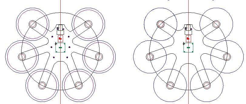

Kilauha 654 Posté(e) 29 novembre 2015 Ou alors partir en 4" avec des moteurs 3100 kv type AC/DC d'ancien partenaire avec un châssis plus petit qui risque moins de torsion en PC... En 5", je pense que certains bras sont trop long et auront des problèmes de torsion avec la poussée. Mais en 4", il y a moyen que de faire un châssis plus trapus. C'est le schéma pour les 5", pas encore fait celui pour 4 : Partager ce message Lien à poster Partager sur d’autres sites
Stan 33185 93 Posté(e) 29 novembre 2015 J'aime bien ton shema! Ça me tente bien! Partager ce message Lien à poster Partager sur d’autres sites
Kilauha 654 Posté(e) 29 novembre 2015 J'ai fait le châssis avec du 4", il est bien plus trapu, il me plait Pour les ESC/moteur, je triche un peu et je prends ce que propose ancien partenaire sur l'AC/DC. Partager ce message Lien à poster Partager sur d’autres sites
