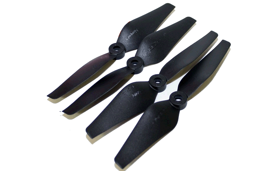

Jack Sparrows 42 Posté(e) 15 décembre 2015 celui qui hesite entre les 5 et les 6 voici les 5.5 de chez graupner Partager ce message Lien à poster Partager sur d’autres sites

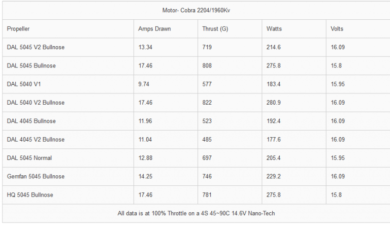

Jack Sparrows 42 Posté(e) 15 décembre 2015 voila un petit tableau pour mieux choisir vos helices : Partager ce message Lien à poster Partager sur d’autres sites
TB250 304 Posté(e) 15 décembre 2015 Hello, Merci pour toutes ces infos ! Je suis assez surpris par les résultats du tableau, il y a une sacré différence entre V1 et V2 ou bullnose/non bullnose parfois. On passe presque du simple au double de conso. 1 Jack Sparrows a réagi à ceci Partager ce message Lien à poster Partager sur d’autres sites
Kilauha 654 Posté(e) 15 décembre 2015 Ils ont fait ces tests avec des moteurs cobra, donc résultats à prendre avec de pincettes pour ceux qui utilisent du dys, emax ou autres. Les bullnose peuvent ne rien apporter, en tripale ou bipale, sur certains moteurs à par une surconsommation d'après des tests que j'ai lu/vu car pas assez puissants. J'ai fait des stocks en gemfan 6045 pour mes futurs cobra, mais je regarderai les dal pour la suite. Merci pour les info. Partager ce message Lien à poster Partager sur d’autres sites
