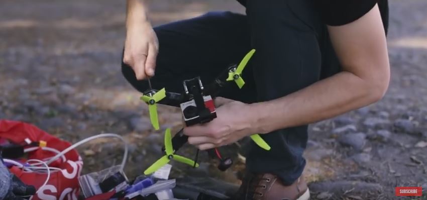

juste par curiosité,
c'est quoi le type de ses hélices?
Vu sur la vidéo de charpu "abandonado - FPV"
C'est l'effet rolling shutter
ok merci, je viens de chercher vite fait la raison, je comprend mieux.

je peux t'expliquer ça, mais c'est assez compliqué.
Pour faire simple, l'obturateur électronique des cameras munies d'un capteur CMOS fonctionne un peu comme un store vénitien (tu sais, les stores à lamelles) qui permet à l'image de s’imprégner sur le capteur à différents moments. Si l'objet est tournant, l'image représente l'objet figé mais à différentes positions puisque l'objet s'est déplacé entre deux captations d'image.
Merci, j'avais lu comment et pourquoi c'était comme ça, mais ton exemple du store vénitien m'a fait comprendre.
