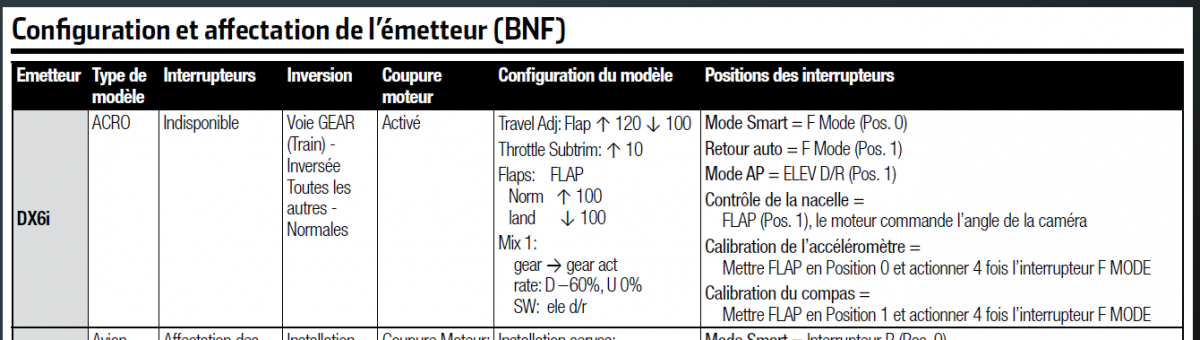

Jean Philippe 217 Posté(e) 24 septembre 2016 Ce qui me perturbe, Ioma et Jcmt ont tous les modes de vol. C’est pour cela que j’ai essayé leur programmation de la DX6i. Mais dans la notice avec la DX6i, il n’y a que Mode smart, Mode AP et RTH. Partager ce message Lien à poster Partager sur d’autres sites
blitz 2 248 Posté(e) 25 septembre 2016 Avec la notice toutes les radios non que Smart, AP et RTH... Tu a remarque l'absence du MIX2 sur la notice ? Partager ce message Lien à poster Partager sur d’autres sites
Jean Philippe 217 Posté(e) 25 septembre 2016 Avec la notice toutes les radios non que Smart, AP et RTH... Ah Tu a remarque l'absence du MIX2 sur la notice ? Ben oui, pourquoi les notices ne sont pas complète ? Partager ce message Lien à poster Partager sur d’autres sites
blitz 2 248 Posté(e) 25 septembre 2016 Ben oui, pourquoi les notices ne sont pas complète ? C'est une très bonne question et, pour ma par, un regrettable mystères... Partager ce message Lien à poster Partager sur d’autres sites
