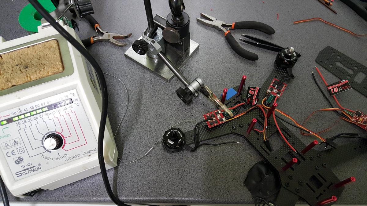

J'ai soudé les moteurs aux ESC ainsi que raccourci les commandes des ESC. (ils mettent les fiches au bout de 400m de fil.....)

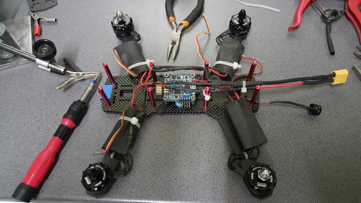

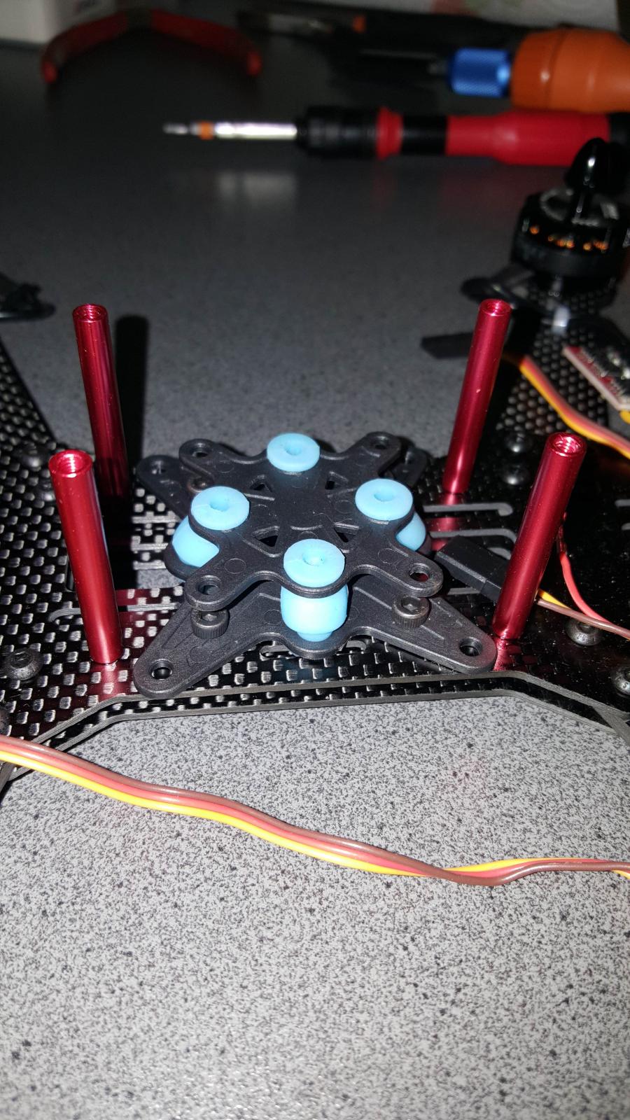

Voici l'adaptation du support du contrôleur NAZE 32:

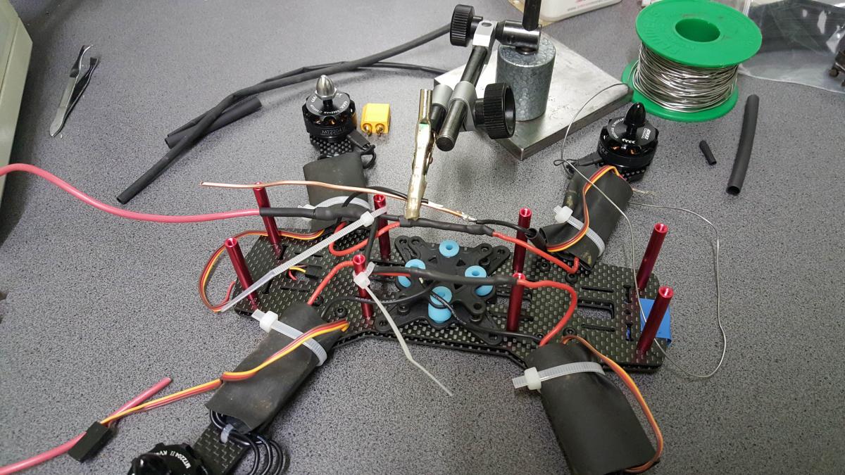

Mise en place du "réseau de distribution électrique":
Le voila presque terminé:
A ce moment la je branche mes ESC, mon récepteur, je vais sur le PC et branche la carte en USB. Je branche ensuite ma LiPo sa BIP, clignote bleu, vert, pour finir par faire des BIP BIP BIP régulier avec la LED bleu fixe et LED verte qui clignote. (je ne sais pas si c'est normal)

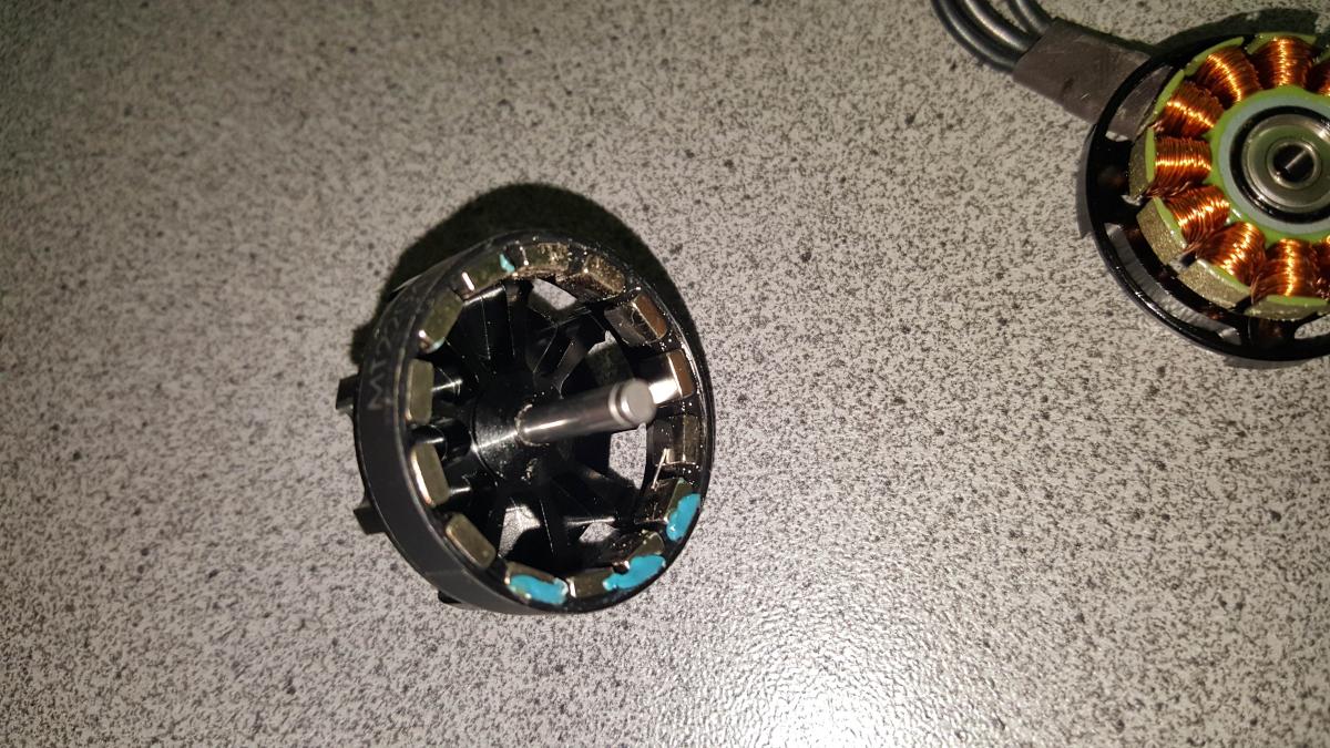

Je décide donc de voir si tout fonctionne. Moteur 1 OK, moteur 2 CLAQUE! OUPS. Je stop débranche tout, je snif (le reflex en électronique), pas d'odeur de cramé, j'essaye de tourner le moteur à la main, gros point dur.
Je lance l’opération à cœur ouvert, il faut que je comprenne pourquoi:
Voyez vous, partie basse rotor (élément extérieur donc) une put... de petit bout d’agrafe y est aimantée (c'est une des agrafes qui tenait fermé les sachet antistatique des ESC). Ce morceau à du s'y mettre pendant le montage. Après l'avoir retirer et remonté le moteur tourne à la main parfaitement. Je mange et je vais retenter un test. Avis au bricoleur fou, dégagé tout les petits morceaux de métaux ferreux qui pourraient s'approcher un peu trop près de vos moteurs....
D’après vous si je re-test sa craint? Normal que ma carte bip et clignote verte?
Super tu avance bien ! bravo !
pour moi si tu reteste cela ne craint pas du moment que tu as bien remonter le moteur comme il faut . Vérifie bien si tes moteurs tournent dans le bon sens . Pour la carte je ne m'en souviens plus trop ... mais si tu arrives a te connecter il y a pas de problème :)

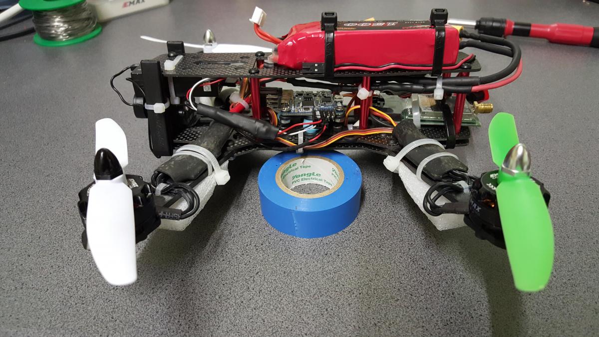

Petit vol à vue de 2 minutes cette après midi entre 2 averse, excellent! :D

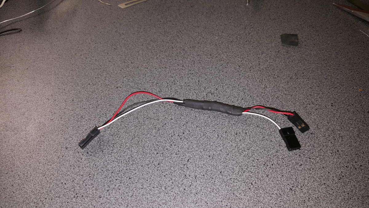

Salut!

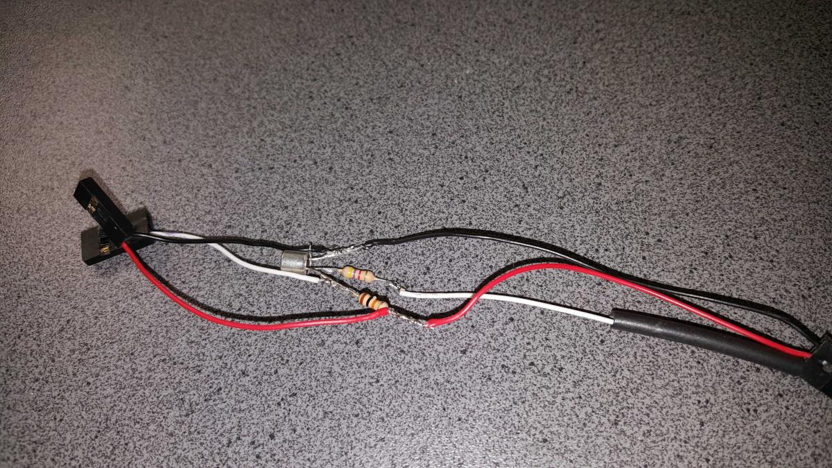

Sa y est, j'ai enfin trouvé comment brancher la radio en SBUS et je reçois aussi la télémétrie complète sur ma Taranis.
Il a fallu que je fasse un petit inverseur avec quelques composants qui trainaient dans le garage.
Le voici gainé
2 fois plus de channel et 3 fois moins de câble.
Prochaine étape, un OSD.
Je me penche sur le "minimosd"
Il regroupe pas mal d'information et a l'air d'être pas mal à bricoler. Mais on le trouve que chez les chinois.
Perso j'ai choisi le super simple OSD car comme son nom, c'est super simple. J'ai pas envie de m'embêter à configurer un OSD plus poussé alors que je n'en vois pas l'utilité pour mon racer. Mais en effet j'ai vu des tuto, ça n'a pas l'air très compliqué.
Tu n'as pas à le programmer. C'est juste brancher, peut être un peu de soudures, et tu voles. A ce que j'ai compris. J'en dirai plus vendredi quand je l aurai monté et testé.
Ce n'est pas du tout en relation avec la carte de vol. Le but est juste d afficher la tension et le chrono sur le retour vidéo. Je n aurai pas accès aux pid ou autre comme le minimosd.
