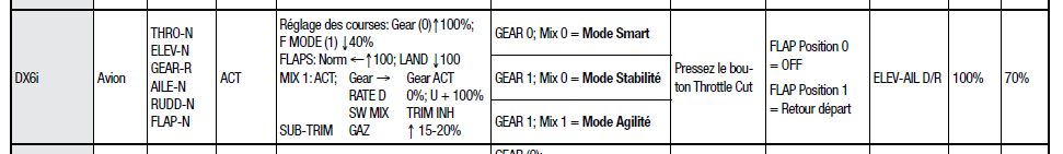

bonjour,
as tu essayé cela issue de la doc du 350QX?
cdlt
Seb
