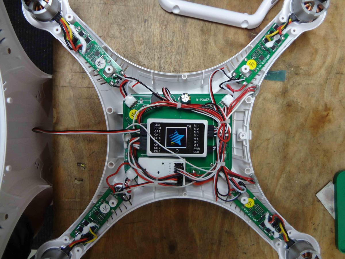

canaperouge 3 Posté(e) 10 août 2014 (modifié) Bonjour tout le monde, J'avais commandé la version Open-source du CX-20, mais visiblement, ils ne m'ont pas envoyé la bonne version. Je l'ai ouvert hier, et le contrôleur de vol ne correspond pas à celui que l'on peut voir dans les différentes vidéos sur Youtube. J'ai un contrôleur avec l'étoile bleue -> Voir pièce jointe (Je suppose que c'est le logo de Cheerson). Le GPS (Rondelle Rouge) est bien dans le dôme. Du coup, je ne sais pas quelle version j'ai ? (Zéro Tech Version / Fastshark Version / ou autre ) D'ailleurs, impossible de faire reconnaitre le CX-20 lorsque je le connecte au PC, Je précise que la seule prise USB qu'il y a sur le CX-20 est celle située en dessous, à coté des fiches d'alimentation (-/+ 5V et -/+ 12V). Modifié 10 août 2014 par canaperouge Partager ce message Lien à poster Partager sur d’autres sites

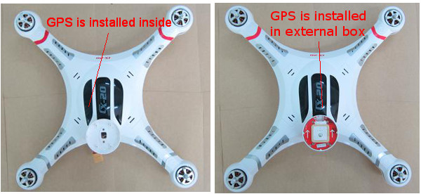

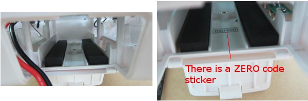

blitz 2 248 Posté(e) 10 août 2014 (modifié) c'est pas pour la pup c pour les photo de comparaison entre les model sinon tu pourrai peut etre récupère les photo et les poste (je sai pas faire désoler) Il y a aussi 1 lien pour la mise a jour du firmware et driver 2. If it can't be connected with PC please click here to dowload CX20 Upgraded Firmware and Driver The difference between Open-Source Version(left ) and ZERO Version(right): The positions of GPS are different: The GPS of open-source version is installed internal,ZERO's is external. mais sans les photo c pas terrible. c juste pour aide ....... Modifié 10 août 2014 par blitz Partager ce message Lien à poster Partager sur d’autres sites
xavdrone 3 934 Posté(e) 10 août 2014 tu vas sur les photos, et tu les enregistre sur ton ordi (enregistrer sous avec un pc) Pour poster des photos sur le forum : http://www.faq-drone.com/topic/770-comment-mettre-des-photos/ Partager ce message Lien à poster Partager sur d’autres sites

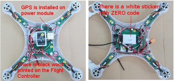

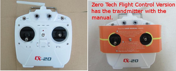

blitz 2 248 Posté(e) 10 août 2014 (modifié) The difference between Open-Source Version(left ) and ZERO Version(right): The positions of GPS are different: The GPS of open-source version is installed internal,ZERO's is external. The apparences of flight controller are different: The ZERO Version has its code sticker in battery compartment , but Open-source Version hasn't. The transmitter of ZERO version with manual, but Open-source version hasn't. The way of calibration of transmitter are different: The difference between Open-source flight contoller, Zero Tech flight controller and A Big Shark Flight Controller is: 1. Open-source flight controller can be upgraded by player, but Zero and A Big Shark only can be upgraded with the software made by manufacturer 2. If it can't be connected with PC please click here to dowload CX20 Upgraded Firmware and Driver Installer.rar 3. Zero Tech Flight Controller Version can be used only with special USB cable from manufacturer. Modifié 10 août 2014 par blitz 3 Michel, GoAmateur et xavdrone ont réagi à ceci Partager ce message Lien à poster Partager sur d’autres sites
blitz 2 248 Posté(e) 10 août 2014 ah bin merci Xav ca marche Partager ce message Lien à poster Partager sur d’autres sites
canaperouge 3 Posté(e) 10 août 2014 j'ai l'impression d'avoir eu un mélange de toutes les versions: - Sur les 2 photos avec le CX-20 ouvert, j'ai pas le même contrôleur de vol. - Le GPS est dans le disque - J'ai pas vu de sticker dans le logement de la batterie - J'ai pas eu le manuel avec la radio - Et au niveau calibration, selon le manuel fourni, je suis avec une version open-source Bref, on mélange tout ça, et on obtiens une nouvelle version ??? Partager ce message Lien à poster Partager sur d’autres sites

canaperouge 3 Posté(e) 12 août 2014 Hello tout le monde, Aprés moultes recherches, il s'avère finalement que j'ai une version bigshark. J'ai réussi à connecter mon CX-20 au PC via le soft Shark X8 Multi Rotor Flight Controller Assistant (disponible ici). Le soft semble un Mission Planner Like. Reste maintenant à voir ce que je peux en tirer. J'ai quand même envoyé un mail à BG pour leur signaler l'erreur de préparation de commande, je suis toujours en lien avec eux pour voir ce qu'il vont me proposer, je vous tiens au courant. Partager ce message Lien à poster Partager sur d’autres sites
