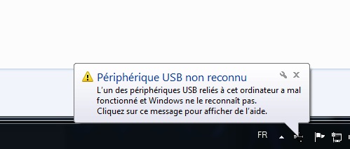

Jihem 0 Posté(e) 11 novembre 2014 (modifié) Salut Jihem, As-tu essayé avec le soft http://www.bigflyshark.com/Home/Product_GetFile?fpath=Product/SharkX8/S8_Assistant_setup.rar ? Je l'ai installé et avec un cable usb standard, j'arrive à le connecter. Bon courage. Je m'en vais essayer de ce pas... Merci! ^^ Et bien non, toujours le même problème qui, apparement, relève des drivers et pas du logiciel de gestion... Mais merci quand même! Modifié 11 novembre 2014 par Jihem Partager ce message Lien à poster Partager sur d’autres sites

canaperouge 3 Posté(e) 24 novembre 2014 @ jihem. Moi je branche le CX-20 sur un portable avec XP, sur la capture écran, j'ai l'impression que tu est sur du seven non ? Peut-être que ça vient de là. Partager ce message Lien à poster Partager sur d’autres sites
Darkwaspor 2 Posté(e) 24 novembre 2014 @jihem tu as déjà essayé les drivers usb d'apm2: http://ardupilot.com/downloads/?did=19 pour moi qui suis sous Seven ça a marché. Partager ce message Lien à poster Partager sur d’autres sites
Jihem 0 Posté(e) 28 novembre 2014 (modifié) @Canaperouge, oui effectivement, je suis sur seven, mais la prochaine fois que je formate mon portable, je réinstalle XP juste pour essayer, merci! @Darkwaspor, non, je n'ai jamais essayé celui là, mais je ne sais pas non plus comment l'installer, j'imagine qu'il faut le copier/coller dans un dossier windows, mais lequel? Voilà comment ça se présente chez moi une fois décompressé; Modifié 28 novembre 2014 par Jihem Partager ce message Lien à poster Partager sur d’autres sites
Darkwaspor 2 Posté(e) 1 décembre 2014 tu le décompresses dans n'importe quel dossier(il faut juste te souvenir où tu l'as mis...) puis tu branches la batterie sur ton quadri puis le câble USB à ton PC , il devrait y avoir en bas à droite , une icone USB qui s'installe ou essaye de s'updater , en cliquant dessus , tu devrais voir un message installation non réussie . Tu re tente alors un installation à partir d'un fichier local : l'e dossier où tu as décompressé le driver. Si cela te pose trop de soucis , tu peux toujours downloader mission planner ; http://ardupilot.com/downloads/?did=82 qui a normallement les drivers pour Seven 1 Jihem a réagi à ceci Partager ce message Lien à poster Partager sur d’autres sites

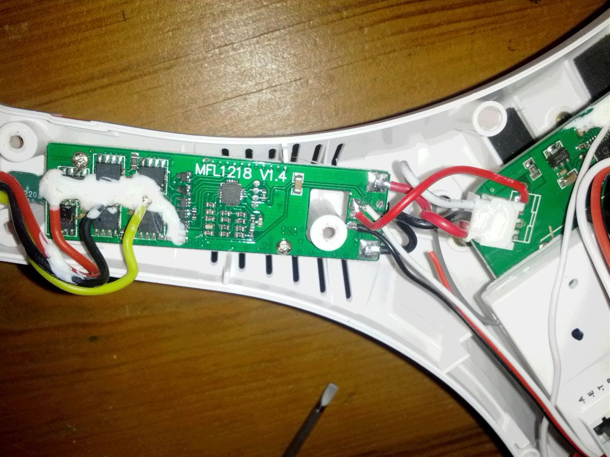

canaperouge 3 Posté(e) 23 décembre 2014 (modifié) Hello, Bon ben voilà, premier moteur HS (Avant gauche) sur mon CX-20. Heureusement que le quad venait juste de décoller, il était à 2 mètres de sol, résultat, 1 pied de cassé uniquement. Après la chute, je l'ai ouvert, et il y avait un câble d'un autre ESC (Arriére droit) qui était désoudé. Je l'ai resoudé, mais rien à faire, l'avant gauche ne veut pas tourner. Du coup, je ne sais pas si c'est le moteur qui est HS ou l'ESC ? Si vous avez des infos sur le sujet. J'attends vos réponses avant d'investir dans les ESC ou les moteurs. En attendant, je vais continuer à faire voler mon JJRC H8C... Sur ce, je vous souhaite de très belles fêtes de fin d'année Canaperouge Modifié 23 décembre 2014 par canaperouge Partager ce message Lien à poster Partager sur d’autres sites
xavdrone 3 934 Posté(e) 23 décembre 2014 pour être sur tu branches l'ESC du côté qui marche pas sur un côté qui marche, puis tu fais pareil avec le moteur et comme ça tu verras lequel des 2 est hs (ou les 2) Partager ce message Lien à poster Partager sur d’autres sites
blitz 2 248 Posté(e) 23 décembre 2014 Tu inverse le moteur avant gauche, celui qui ne fonctionne plus, avec le moteur arrière droit. Si le moteur qui ne fonctionnait plus fonctionne => il est bon. Si il ne fonctionne toujours pas => HS Pour l'ESC c'est pareille AVG avec AVD, si c'est toujours le même qui ne fonctionne pas, vérifie le câblage et les soudure avant de le change, si c'est celui qui fonctionnait qui ne fonctionne plus...... Partager ce message Lien à poster Partager sur d’autres sites
canaperouge 3 Posté(e) 23 décembre 2014 Merci @Xav et @Blitz. Va falloir que je joue du fer à souder demain donc... Par contre, ce qui m'embête, c'est que les soudures des moteurs sur les ESC sont recouvertes par une espéce de pâte blanche. Comment peux-t-on la retirer facilement ? Partager ce message Lien à poster Partager sur d’autres sites
xavdrone 3 934 Posté(e) 23 décembre 2014 montre une photo ça sera plus sure, mais sinon tu fais fondre avec ton fer à souder, ça va puer mais bon Partager ce message Lien à poster Partager sur d’autres sites
canaperouge 3 Posté(e) 23 décembre 2014 Voici la photo de l'ESC en question. A ce propos, est-ce vous savez à quoi sert le fil rouge à droite ? C'est le seul ESC où il y a un fil fil rouge supplémentaire. sur les 3 autres, il n'y a pas ce fil rouge ??? Partager ce message Lien à poster Partager sur d’autres sites
xavdrone 3 934 Posté(e) 23 décembre 2014 bah c'est bien ce que je craignais sauf que sur un drone ça me réconforte encore plus pour me dire que c'est vraiment de la merde ces trucs "chinois" !!! Car là tu risques de tout "niquer" en retirant le "truc blanc", parfois ça se barre bien mais pas tout le temps Si tu as la matrise tu peux attaquer ça au dremel (mais faut t'arrêter au bon moment), sinon je sais pas trop Partager ce message Lien à poster Partager sur d’autres sites
canaperouge 3 Posté(e) 23 décembre 2014 Merci de ta compassion Xav. J'essaierai demain au fer à souder pour voir si ça fond pas un peu. Si vraiment, c'est trop chiant, je me commande 2 ESC et 2 moteurs. Partager ce message Lien à poster Partager sur d’autres sites
xavdrone 3 934 Posté(e) 23 décembre 2014 en principe ça devrait pas fondre, c'est fait pour éviter d'avoir accès au soudures, attention à ne pas tout griller en voulant le retirer Partager ce message Lien à poster Partager sur d’autres sites
blitz 2 248 Posté(e) 23 décembre 2014 Le fil rouge doit servir a alimenter quelque chose ou c'est un retour....il devrait sortir du 5 ou 6v Par rapport a la photo de la 1er page, je dirais que le fil rouge alimente le contrôleur de vol + le récepteur. Partager ce message Lien à poster Partager sur d’autres sites
loule1313 1 Posté(e) 23 décembre 2014 Le fils rouge c'est le BEC une sortie pour alimenter la carte de contrôle ou autre module en 5V stabilisé. Pour la pâte blanche il faut la retirer en grattant jusqu'à avoir accès aux soudures. Je te déconseille de la faire chauffer pour l'ôter tu risque de faire cramer des composants si tu chauffe trop ou de mélanger la pâte au flux de soudure ce qui risque de compromette leurs efficacité. Ou alors la chauffer légèrement pour la ramollir mais avec un fer à thermostat Max 200° Partager ce message Lien à poster Partager sur d’autres sites
xavdrone 3 934 Posté(e) 23 décembre 2014 ça fonds pas... c'est pour ça que je disais au dremel car déjà fait mais faut faire super attention sinon tu pleures Partager ce message Lien à poster Partager sur d’autres sites
canaperouge 3 Posté(e) 23 décembre 2014 Merci à tous pour vos précieux conseils ! Je vais m'y mettre dès demain, je vous tiens au courant de mes travaux. Merci encore. Bonne fin de doirée Partager ce message Lien à poster Partager sur d’autres sites
xavdrone 3 934 Posté(e) 23 décembre 2014 essai sur un qui ne fonctionne pas comme ça si ça se passe mal t'auras moins de regret Partager ce message Lien à poster Partager sur d’autres sites
canaperouge 3 Posté(e) 23 décembre 2014 ben je vais déjà essayer de dessouder le moteur de l'ESC qui ne fonctionne pas. Mais je te dis, si je galére trop, j'acheterai 2 ESC + 2 moteurs (comme ça j'aurais du spare). Partager ce message Lien à poster Partager sur d’autres sites
blitz 2 248 Posté(e) 23 décembre 2014 Tu peut aussi inverser au niveau du contrôleur de vol pour voir..... Partager ce message Lien à poster Partager sur d’autres sites
canaperouge 3 Posté(e) 23 décembre 2014 En voilà une idée qu'elle est extrêmement pertinente ! Je n'y avais absolument pas pensé. Merci Blitz Partager ce message Lien à poster Partager sur d’autres sites
