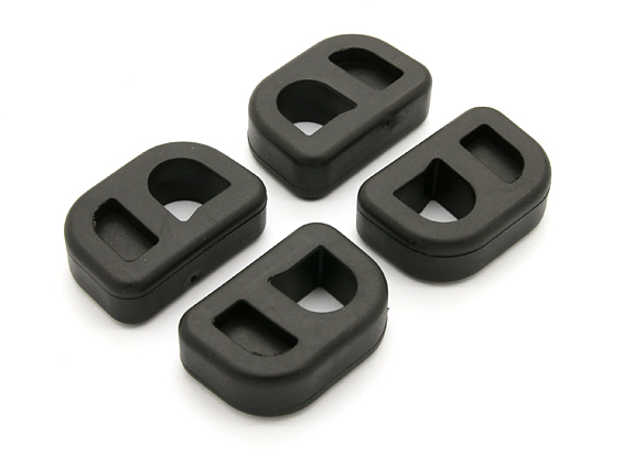

claude55 6 Posté(e) 16 juin 2015 (modifié) Bonjour yannthaï. On continue la discution qui va pouvoir t'aiguiller dans tes choix . Pour la garde au sol sous la caméra j'avais la solution économique sous le nez au milieu de mes pièces de rechange . J'avais acheté chez ------------ des caoutchoucs pour réhausser le QanumNova (idem CX20), dans le cas de montage d'une nacelle . La garde au sol passe à 2,5cm sous la partie la plus basse au niveau de la fixation inférieure caméra . Maintenant c'es volable . Caoutchouc ref :917 1000692-0 prix :3,99€ + fdp 3,99€ . Tout à l'heure je me suis attelé à l'opération , je ne peux pas voler , trop d'hélicoptères tournent , je ne veux pas m'éloigner , car le temps est incertain . Quelques photos : J'ai utilisé les patins d'origine pour améliorer la stabilité du train à l'AV et à l'AR . Pas de modif , juste l'utilisation de colliers Rilsan . Hier la configuration du CX20 donnait 1162 gr , aujourd'hui 1187 gr . Prêt à voler . Je voulais te mettre en garde de l'instabilité chronique du CX20 avec hélices 8045(origine) lorsqu'il et configuré en nacelle + caméra . Le mode GPS ou Attitude font que l'appareil pompe et se balade dans tous les sens : rien à faire . D'ailleurs , j'ai lu sur le poste que "logow" avait ce soucis , qu'il n'arrivait pas à régler . Je pense que la solution d'hélices plus grandes va régler le problème . Voler en mode manuel où les gyro et accéléromètre font leur boulot , idem en CF mode . Nous pensons avec un collègue que le diamètre des hélices est en cause Les Phantom avaient ce problème lorsqu'ile étaient en 8" , donc je vais monter des 9047 (9" pas de 4,7) j'en ais en stock pour le V303 . Sachant que les moteurs du CX sont des 2212/920kv plus coupleux que ceux du V303 , alors que sur le V303 ce sont des 2212/950 kv et qu'il vole parfaitement avec le diamètre en 9" , sans se soucier du poids quand à la stabilité . Il est bien évidant que si trop chargé il va voler comme une patate . C'est une piste que je vais suivre , car j'aime bien lâcher la RC en mode film ou photo , l'électronique est là pour ça . Je voulais rajouter que si tu utilises le support caméra livré avec le CX + caméra , tu n'auras de problème d'instabilité . Claude Modifié 16 juin 2015 par blitz Pas de nom Partager ce message Lien à poster Partager sur d’autres sites
claude55 6 Posté(e) 16 juin 2015 Bonsoir . Une photo des patins caoutchouc prévu pour augmenter la garde au sol des Quanum Nova ou Cheerson CX20 . Avec une nacelle Walkera G2-D , la garde au sol est de 2,5 cm au point le plus bas , à partir de la fixation inférieure de la caméra . Claude Partager ce message Lien à poster Partager sur d’autres sites
