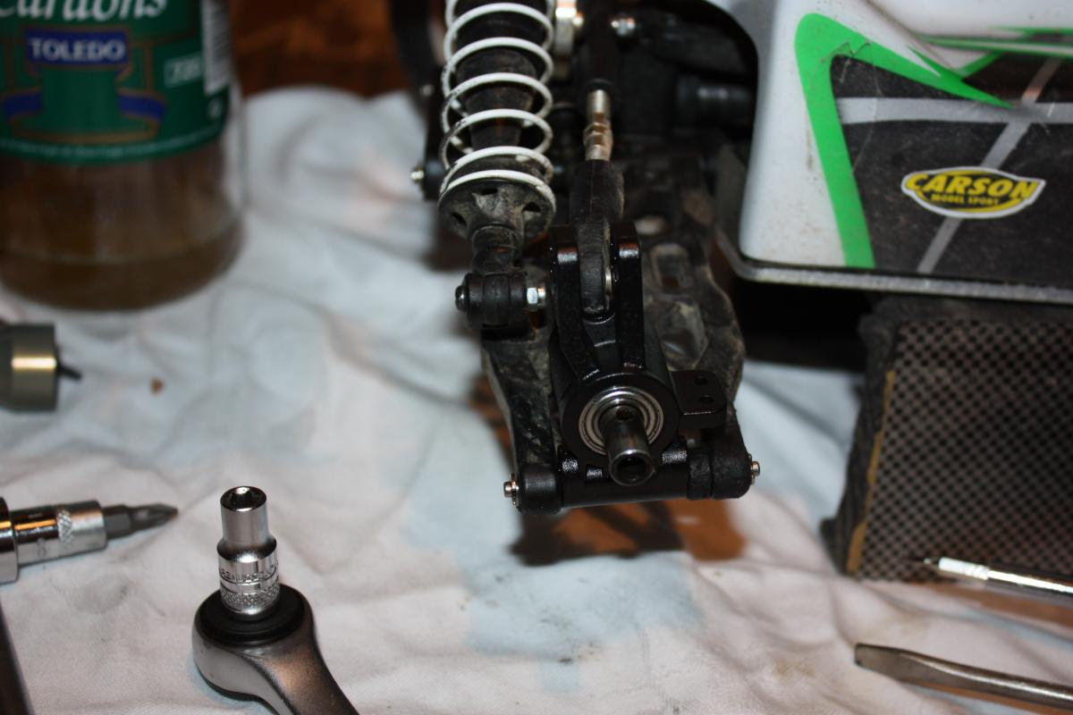

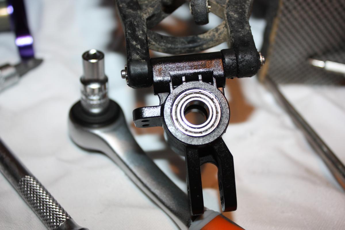

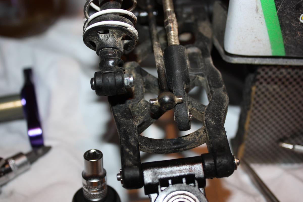

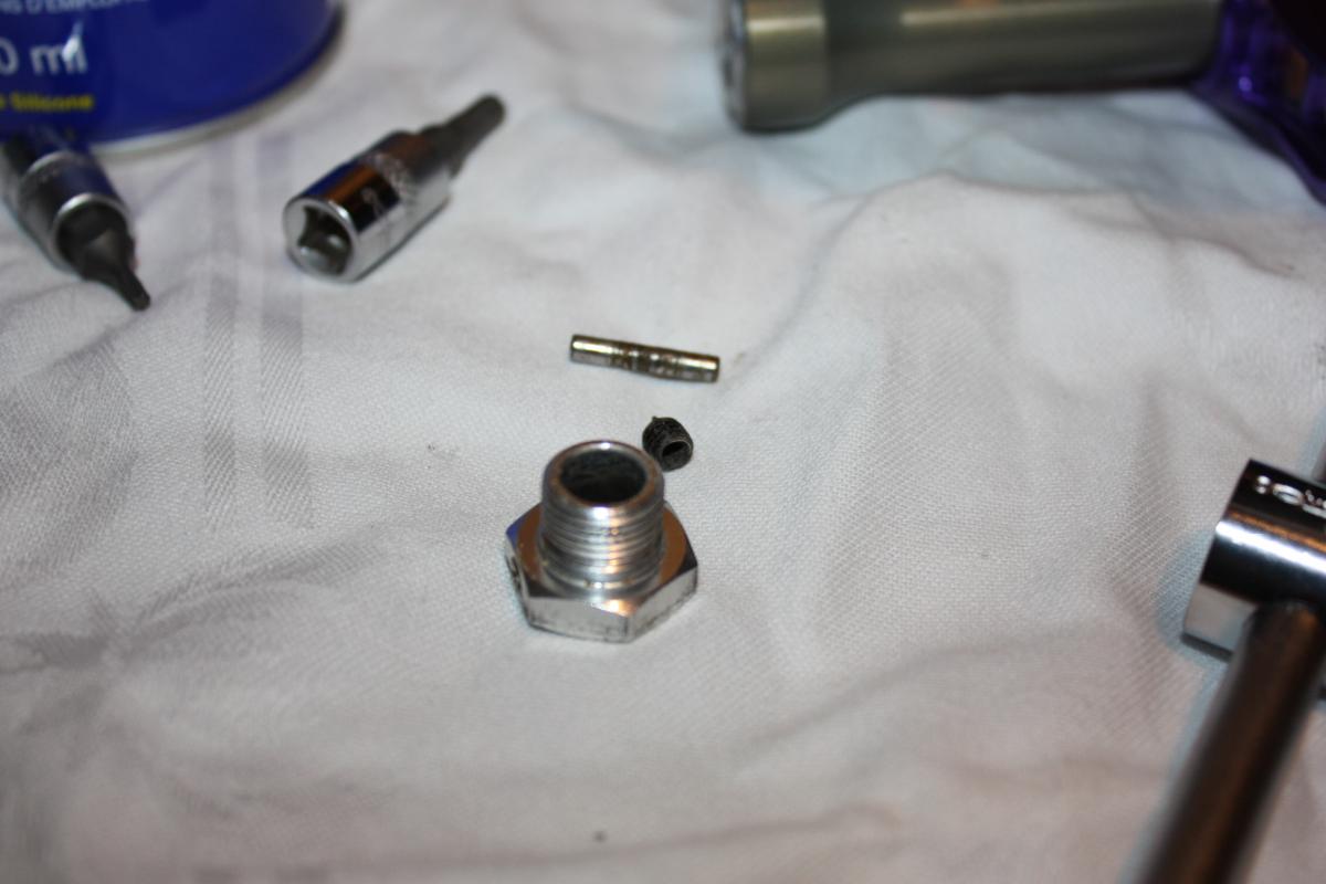

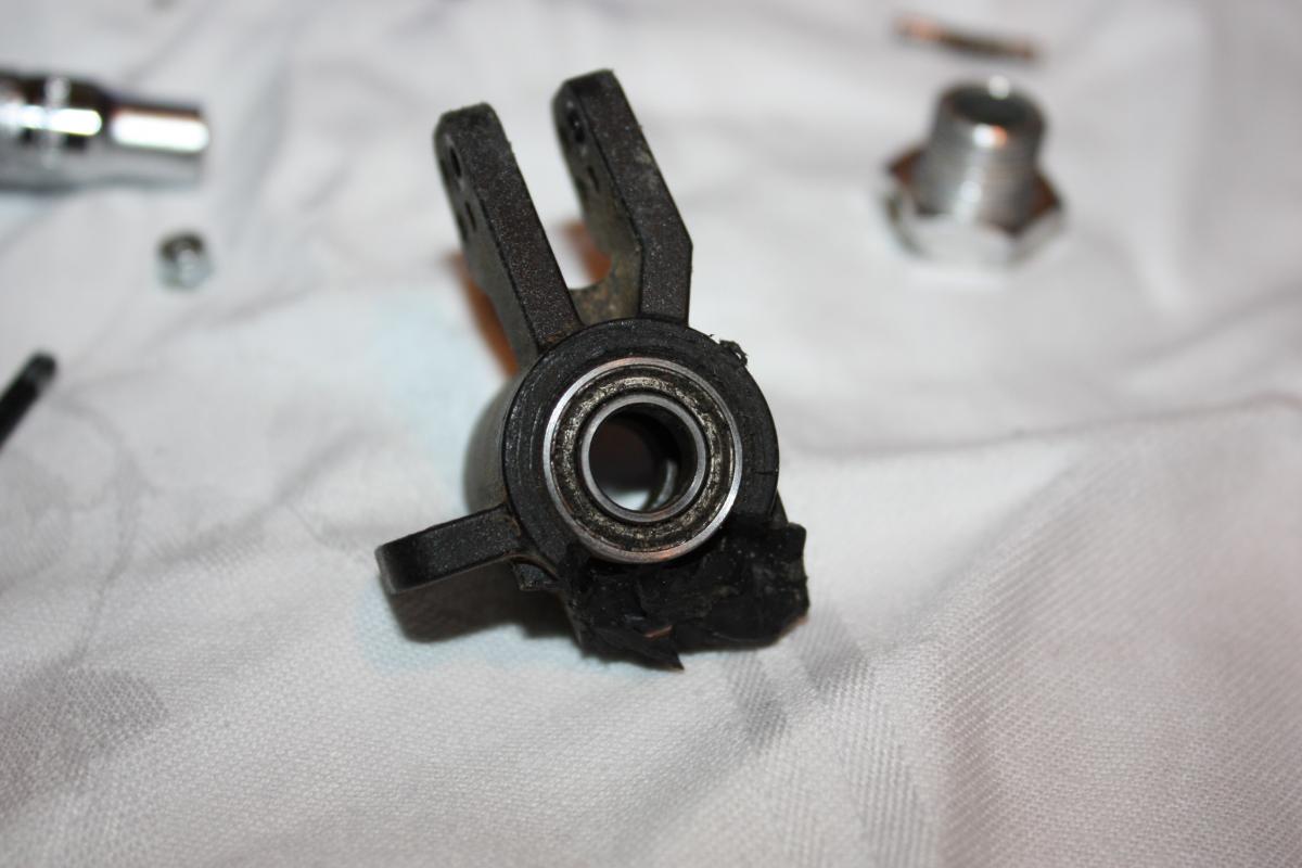

yadraq01 492 Posté(e) 19 janvier 2016 (modifié) salut suis mauvaise langue , j'ai appelé le mag de LYON ce matin avant de descendre cet aprem et là ;bonne nouvelle !!il à les pièces (fusées vendue par 2 )donc début d'aprem je récupère tout avec 1 ptit flacon d'huile pour amorto que je controlerais ce w end .merci pour les vidéos car je me demandais comment jallais enlever la goupille qui tient le moyeu de 17 , je croyais quelle était sertie !! et bien non , il y a une vis pointeau qui le bloque e t je me disais que si j'essaye de la chasser avec 1 chasse goupille j'allais exploser le plastique ! sinon rien de difficile ,1 cilps sur l'axe du triangle le boulon supérieur , j'ai fait une boulette au remontage je me suis trompé d' 1/2 tour avec la fusée ,donc le cardan trop court !! par contre je suis surpris , pas de roulements étanches !!!même pas étanches du tout ,pas les flasques en plastiques , pour une voiture " water proof !!" surprenant non ? j'ai pris des tofs et mésuré les 2 roulements . j'ai la société Barret pas loin de chez moi spécialiste des roulements et bagues de toutes sortes (pour exemple j'ai 1 ptit tracteur John, DEER avec une des poulies dont les 2 roulements etaient mort , la boutique ou je l'ai acheté me demandait 110 € les roulements etaient sertient avec la poulie,donc remplacement de la poulie !!! ,j'ai acheté 2 roulements chez Barret même pas 15 € fait sauter les rivets des 2 demies flasques et jackpot, les escrocs !!) et autre chose sur le triangle inférieur il ya une "calle " en plastique que d' 1 côté ? peut etre pour le modèle en 6 S qui a peut etre des triangles surdimensionnés ? voilà !et vous comment faitent vous , vous démontez tout à chaque sortie quand le terrain est vraiment pourri ? j'ai trempé les roulements dans du WD 40 et il y avait encore du sable, voir l'état du chiffon !!! Modifié 19 janvier 2016 par yadraq01 Partager ce message Lien à poster Partager sur d’autres sites

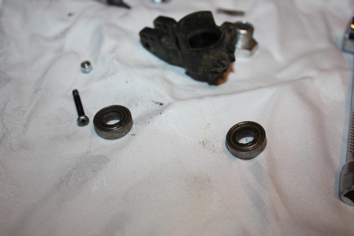

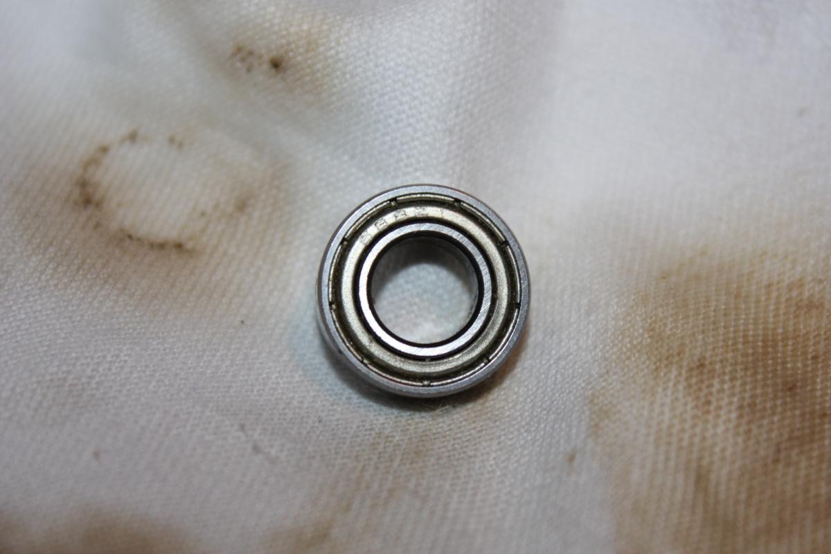

blitz 2 248 Posté(e) 20 janvier 2016 sur le triangle inférieur il ya une "calle " en plastique que d' 1 côté ? peut etre pour le modèle en 6 S qui a peut etre des triangles surdimensionnés ? C'est pour le réglage de la géométrie, tu modifie le réglage en fonction du placement de la pièce concerner sur l'axe grâce aux calles.... j'ai trempé les roulements dans du WD 40 et il y avait encore du sable, voir l'état du chiffon !!! L'inconvénient du WD40, c'est qu'en plus de la saleté, il enlève aussi la lubrification des billes du roulement, il faut donc les lubrifier après séchage... 1 yadraq01 a réagi à ceci Partager ce message Lien à poster Partager sur d’autres sites
yadraq01 492 Posté(e) 20 janvier 2016 salut je retient ça !! oui, mais les lubrifier ça va coller les poussières et résidus !!faut que je trouve à tout prix des roulements étanches!! Partager ce message Lien à poster Partager sur d’autres sites
keopscav 39 Posté(e) 20 janvier 2016 La calle, elle est situé entre le triangle et la fusée ? Partager ce message Lien à poster Partager sur d’autres sites

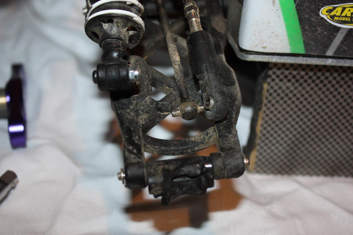

yadraq01 492 Posté(e) 20 janvier 2016 salut oui !! à l'avant des 2 triangles .pour que tout travail dans l'axe ou pour des réglages de géométrie ? ell est trop belle ma caisse et voilà une tof du triangle et de la bague Partager ce message Lien à poster Partager sur d’autres sites
keopscav 39 Posté(e) 20 janvier 2016 Ok, c'est pour régler l’empattement. Plus la distance entre les roues AV et ARR sera grande, plus la voiture sera stable. Moins elle est grande, plus elle sera agile/vive. Pour la géométrie, enfin pour moi l'orientation des roues, c'est avec les cales de triangle que ca se règle, coté cellule de diff. Mais sur ton modèle je ne pense pas que tu puisse le faire. Partager ce message Lien à poster Partager sur d’autres sites
