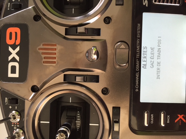

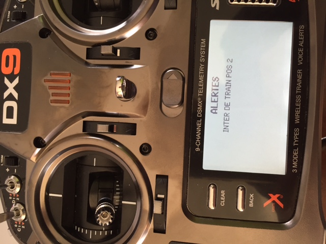

Le problème est j'ai changé des paramètres et ensuite fermer la dx9 et puis je l'ai rallumé et là il y a 3 alertes + fonction vibreur en marche  ( au niveau u stick des gaz ) et ma radio est bloqué
j'ai mis les photos en annexe et c'est sur 3 valeurs du stick des gaz et les photos correspondent au stick des gaz à 0%, à 50% et à 100% avec chaque x 1 message différent !!!
alertes
inter de train en pos 2
alertes
gaz élevé
inter de train en pos 1
alertes
gaz élevé
alors j'ai contrôlé et bouger tous mes boutons, interrupteur et tout était à 0 , j'ai même mis sur 1 ou 2 et toujours rien (en pensant que cela allait désactiver l'alerte de sécurité, mais rien du tout !!!!!

Commences par éteindre ta radio ; ensuite tu débranches la batterie (au dos, tu enlèves la trappe et tu débranches le fil) ; tu attends un peu, tu rebranches la batterie ; tu mets tous les interrupteurs sur 0 (ou en bas), les manches en bas et tu rallumes ; dis moi si ça marche
Un conseil : quand tu veux bidouiller les paramètres de programmation, tu commences par faire une copie du modèle et tu bidouilles la copie ; comme ça tu peux toujours revenir à l'original
alerte gaz élevés c'est normal, au démarrage de ta radio, ton stick des gaz est au milieu. remets le tout en bas, ça devrait aller mieux déjà
pour l'alerte de train, c’est pareil, il te prévient qu'il y a un inter qui est en position 2, alors je ne sais pas ce qui est programmé sur cet inter.....c'est peut être le mode agilité, il te conseille donc de démarrer en position 1 ou 0.......

Je reviens à vous et j'ai effectuer la procedure d'enlever la batterie et j'ai attendu un peu et mis toutes les commandes et interrupteurs sur zero et c'est toujours le meme rsultat !
le probleme est aussi que je ne sais pas entrer dans le programme pour effacer ce modèle ou choisir un aure modèle car il y a directement le signal d'alerte : inter de train en pos 2 .
concernant le système d'inscription des gaz élevé cela est normal quand le stick va vers le haut !!!!

Tu allume la DX9 en restant appuyer sur la roulette, tu vas rentre sur le programme "Paramètres du système" ensuite => Alertes => et la tu vire celui qui bloque...
Quand je dit que les SPM tout fait c'est pas bien... :ssv:
Bonsoir Blitz, je dirais meme plutot bonjour :)
C'est un miracle !!!! Grace à ton intervention, j'ai pu relancer ma DX9 et aller dans les paramètres du système et j'ai virer tout ce qui bloquait !!!!!
