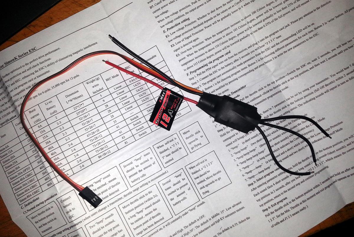

  Voilà mon problème, j'ai quatre esc Emax Simon series 12a (cf photo) monté sur un QA250 , ce sont des esc avec un bon rapport qualité/prix , ils sont entièrement programmables par menu sonore sans l'aide d'une carte de programmation et ils ont un bec 5v 1a .
  Le souci est que j'ai un des esc qui se comporte légèrement différemment des autres, ce qui pose un gros problème en vole : bonne perte de puissance, car le CC3D équilibre les 3 autres pour rester stable . J'ai pensé dans un premier temps que l'esc était défectueux, mais après quelques recherches sur le web, qui se sont confirmées une fois rentrées en mode paramétrage de l'esc (pas le même nombre de menus que les 3 autres ) : il a juste un firmware plus ancien .
j'ai donc commandé un dongle USB pour le flashage, j'ai pris un "Afro Usb programmer" censé être compatible, il est correctement installé avec ses drivers (visible en COM9) et j'utilise RapidFlash et kkflashtool comme soft . Mais je n'arrive pas a aller plus loin !
  Déjà je ne suis pas sur du firmware à utiliser , et il n'y a pas d'option pour dumper le firmware depuis un des autres esc à jour  , mais apparemment d'après ce que j'ai lu, ca marche avec le firmware "afro_nfet.hex" .
  Le problème est qu'il y a une erreur de communication entre le dongle et l'esc, et que se dernier refuse l'update , pourtant on entend bien un "bip" sur l'esc lors de la tentative de flashage, ce qui prouve que le dongle et l'esc communiquent. Je précise que j'obtiens la même erreur sur les deux logiciels .
Soit le dongle n'est pas compatible , soit le firmware , ou les deux ?!
Si quelque'un s'est déjà penché sur le problème, cela m'aiderait beaucoup , sachant que ce sont des esc relativement communs, mais il y a très peu de ressource sur le web . :sos:
