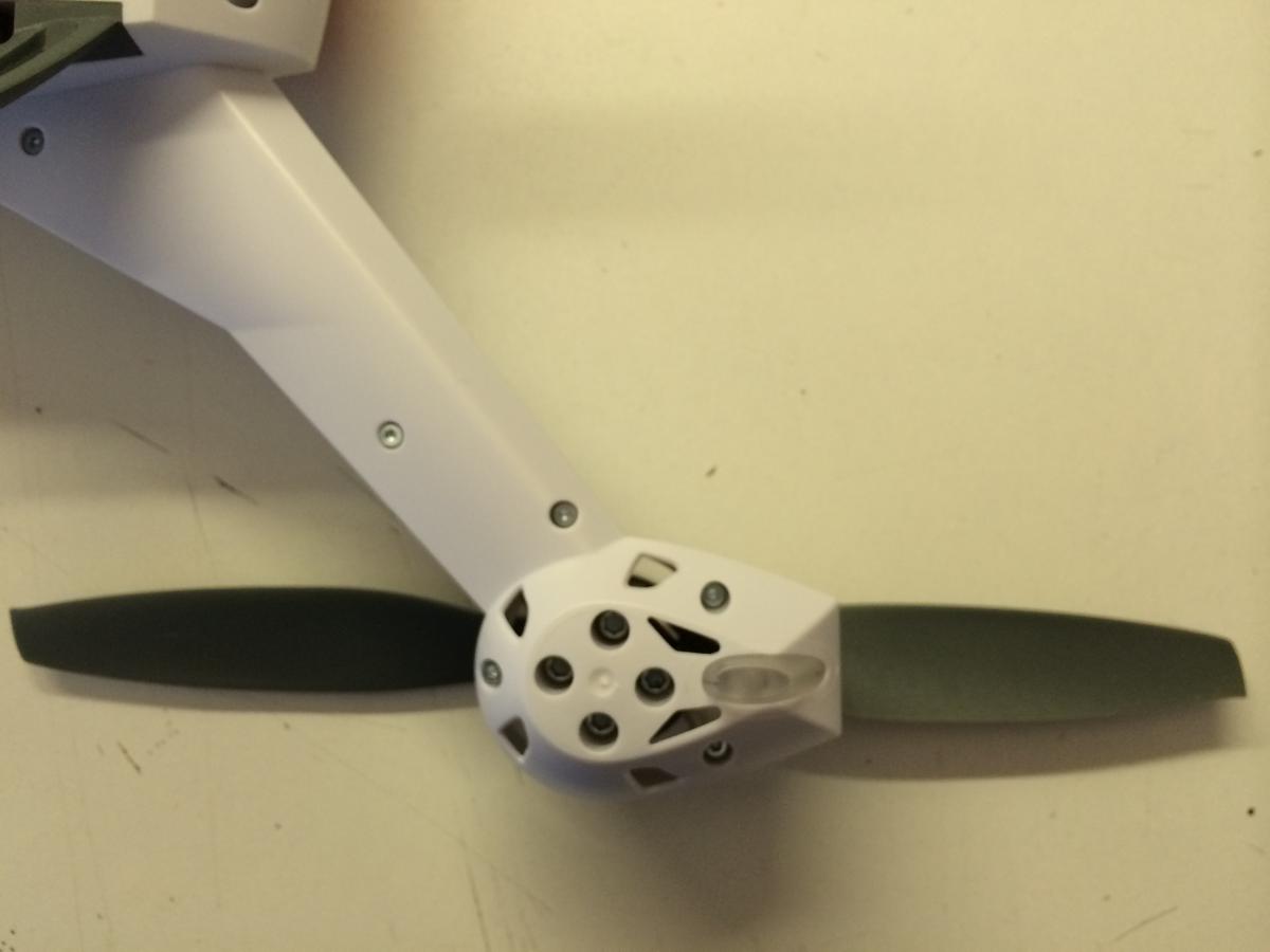

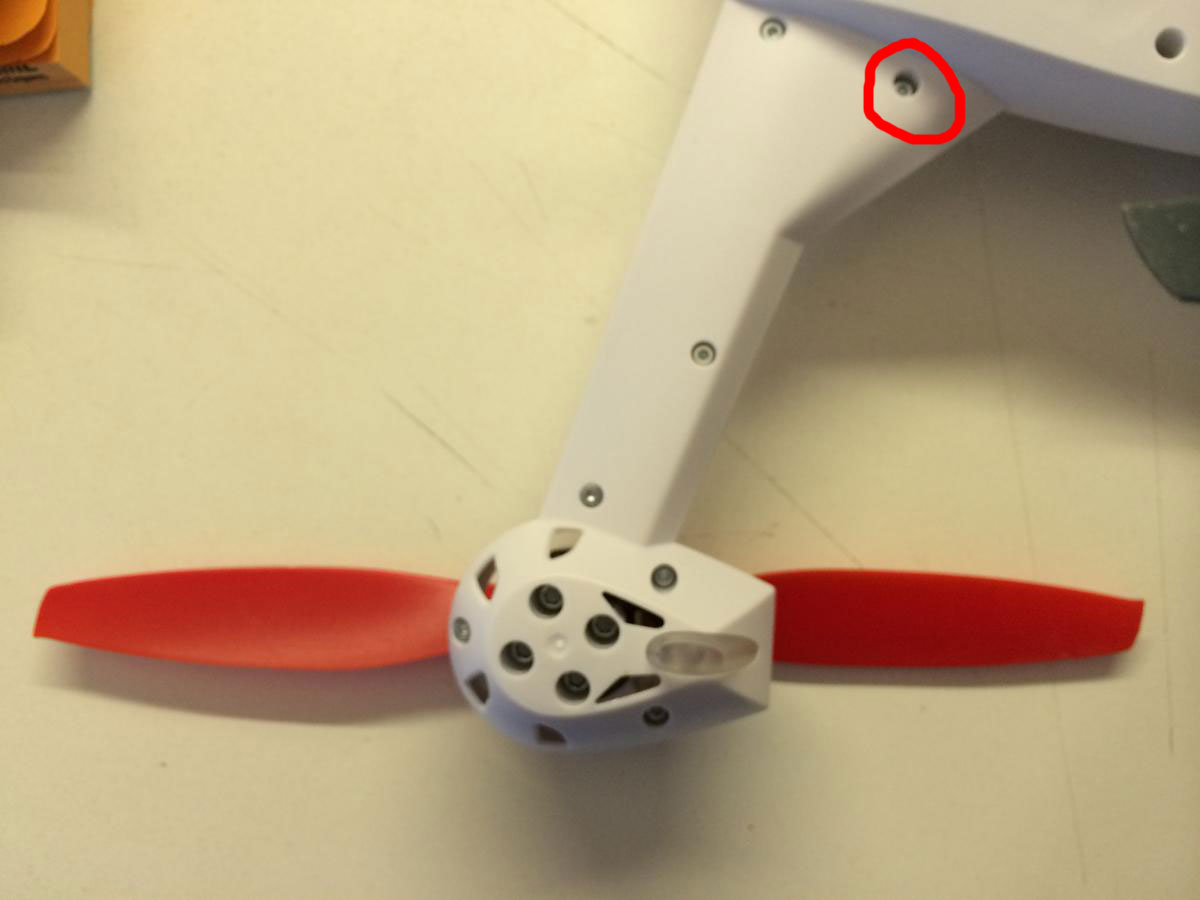

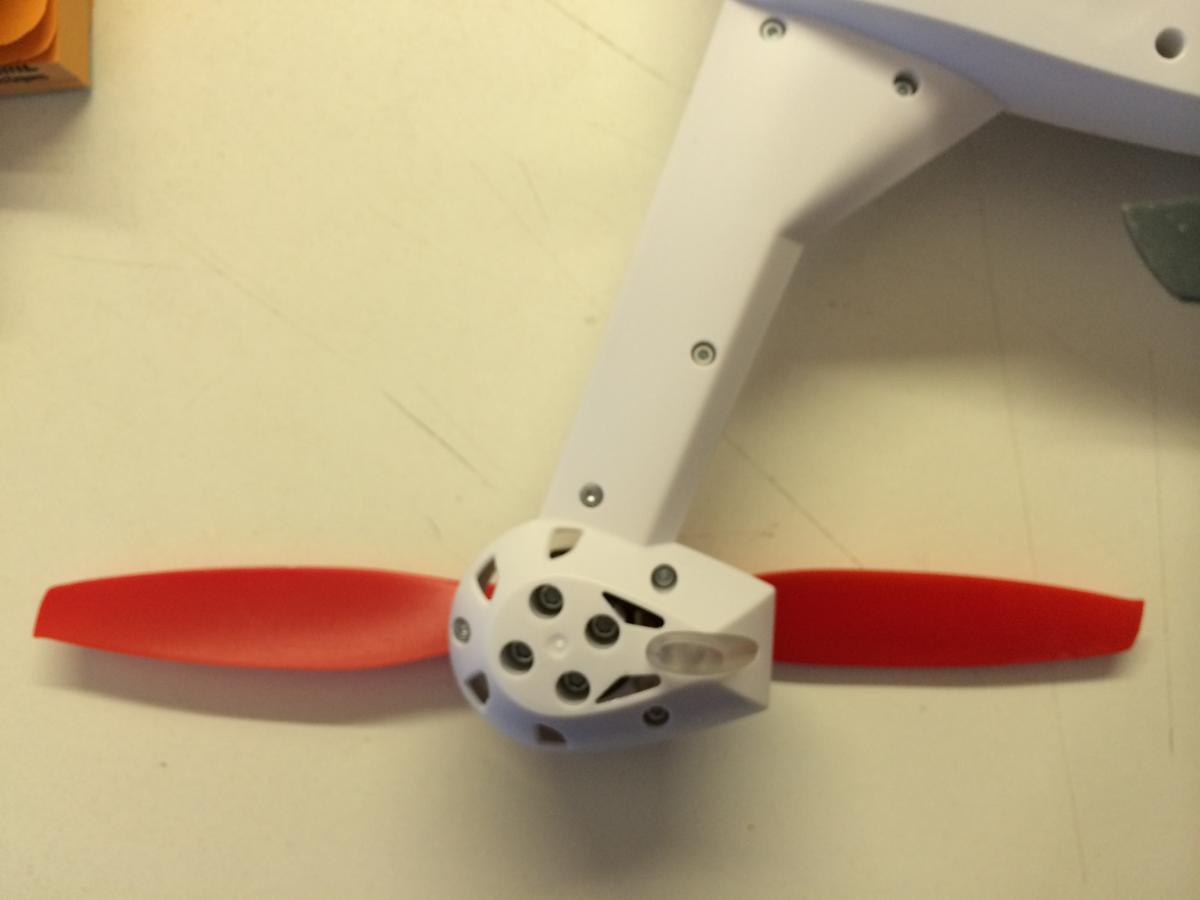

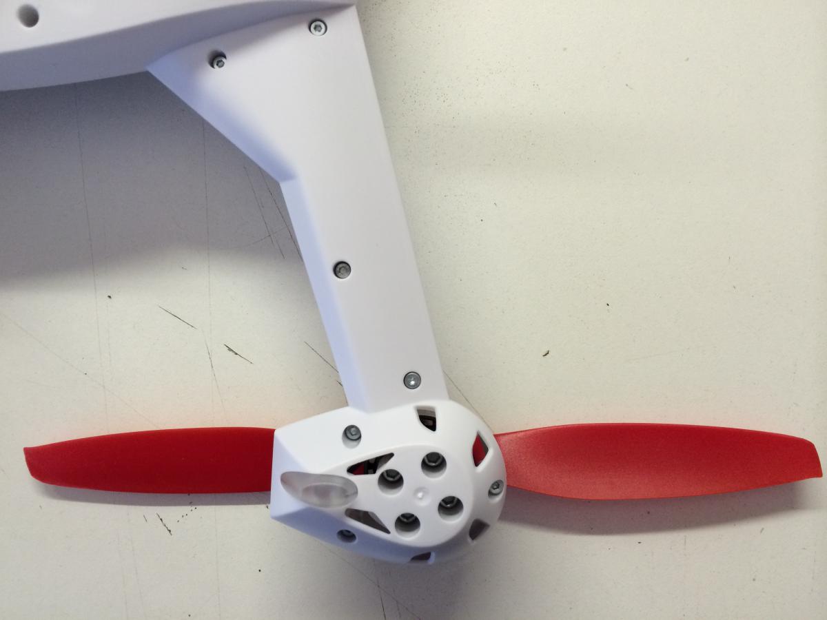

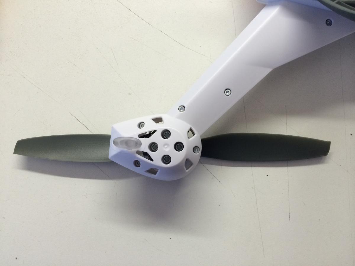

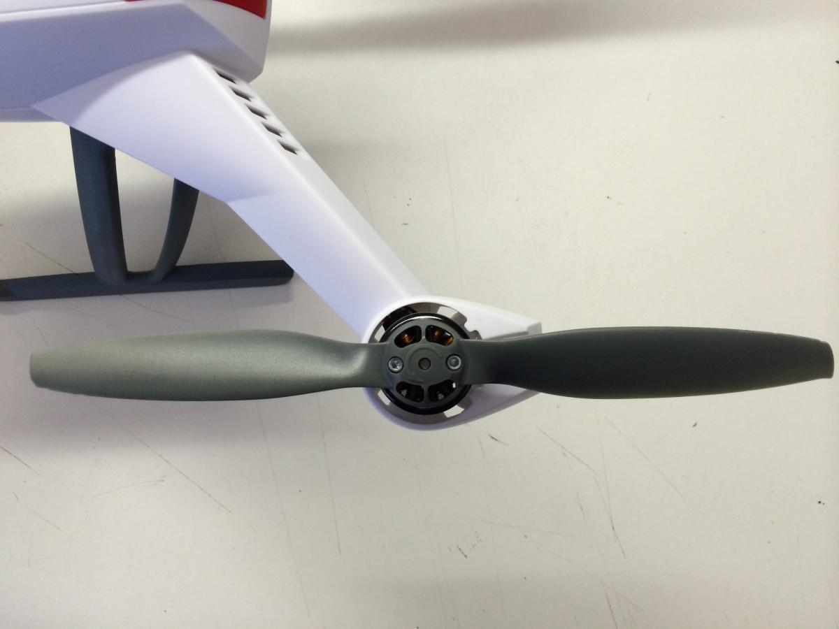

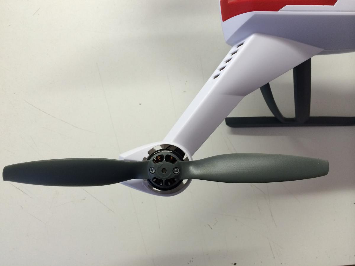

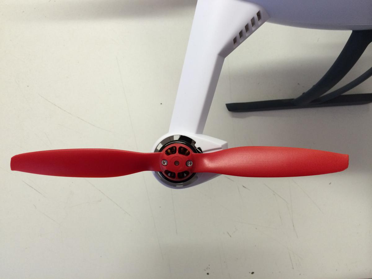

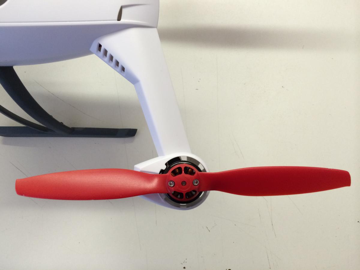

j'ai pris quelques photos des hélices pour voir si il y a un soucis qui peut générer ces vibrations
post-52-0-09228800-1407949562_thumb.jpg  post-52-0-12441900-1407949584_thumb.jpg post-52-0-21079000-1407949609_thumb.jpg post-52-0-86737800-1407949630_thumb.jpg
post-52-0-97637300-1407949655_thumb.jpg post-52-0-04168600-1407949682_thumb.jpg post-52-0-76491100-1407949704_thumb.jpg post-52-0-57598500-1407949728_thumb.jpg
PS: j'ai trouver des vis du châssis et un de moteur desserrer
cordialement
Seb
elle est sympa ta valise  :)

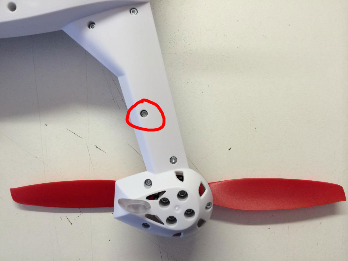

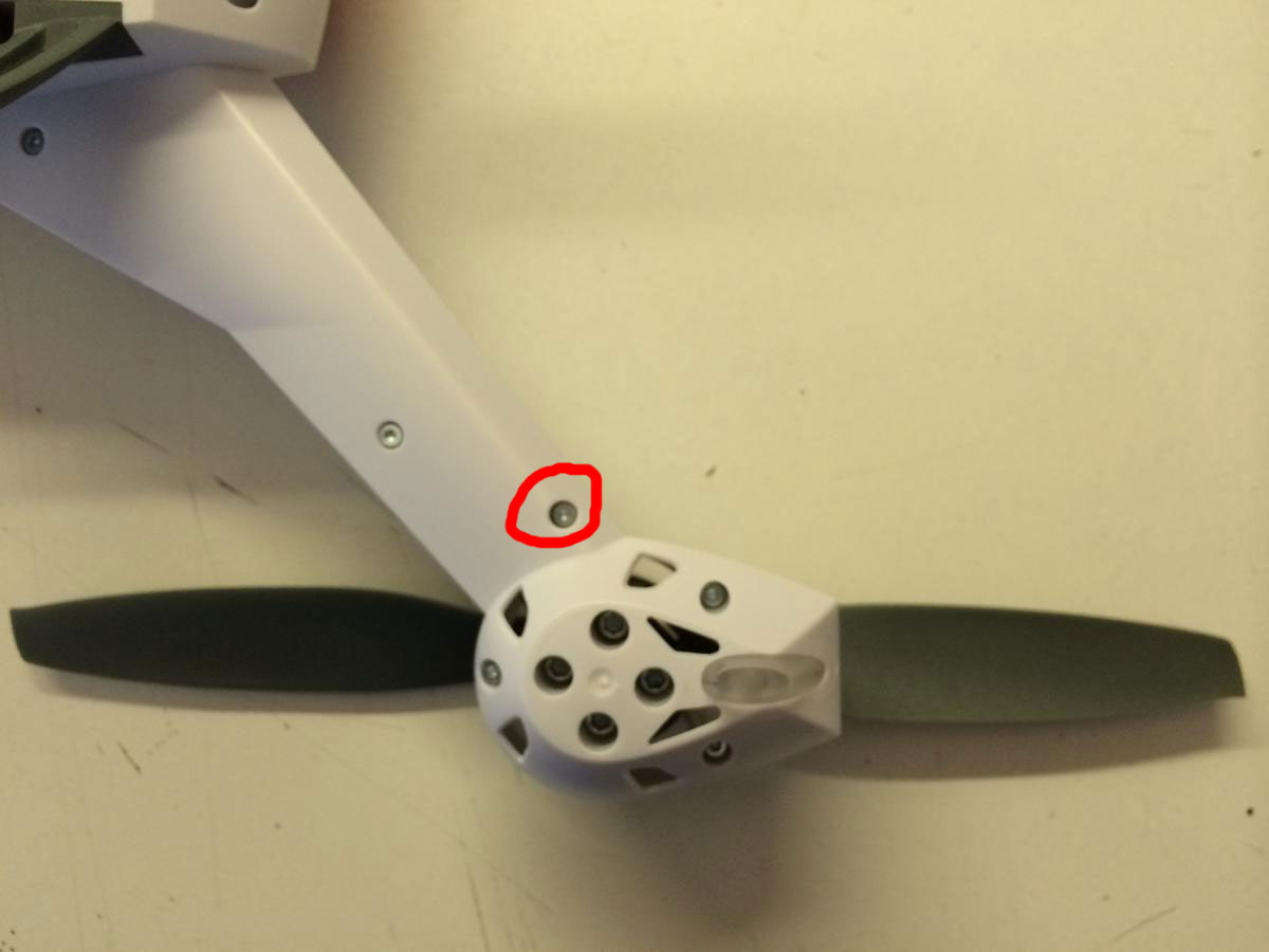

on dirait que soit tu as trop serré les vis, soit c'est pendant un crash mais y a des vis qui semblent être passées à travers le plastiques (ou alors c'est un effet d'ombre avec la photo), regarde les pièces jointes, j'ai entouré en rouge les vis qui me semblent bizarre

J ai verifier pour le vis ras. Par contre pour les helices vois tu quelques choses?

En fait il y avait des petits encoches avec une bosse de matière que j ai réduit avec une lime a ongle, une astuce d un copain qui a des helicos.
Quand c est pas trop grave c est pas mal ( avec un tournevis plat tu aplatie et remet la matière dans l encoche et tu lime un peu pour recréer le filet de la pale)
