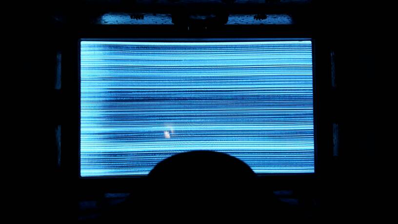

Ayden151 37 Posté(e) 14 mars 2016 J'ai testé tous les canaux, aucune image, juste ces foutues lignes noires et blanches.. Je me demande vraiment si c'est pas la camera qui a un problème.. J'ai accès au menu sur tous les canaux, mais aucune image.. Envoyé de mon SM-G800F en utilisant Tapatalk Partager ce message Lien à poster Partager sur d’autres sites

the guitar hero 4 733 Posté(e) 15 mars 2016 si tu as l'osd c'est que la transmission fonctionne . pour moi c'est un problème de réglage de camera. Partager ce message Lien à poster Partager sur d’autres sites
neo021fr 15 Posté(e) 15 mars 2016 Salut fait un test sans osd, camera branché direct sur l'émetteur le problème peut venir l'osd aussi tu sais déjà que l'émetteur / récepteur fonctionne bonne journée Partager ce message Lien à poster Partager sur d’autres sites
