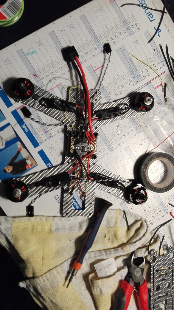

Gajira 149 Posté(e) 15 avril 2016 (modifié) Ma petite mésaventure d'hier soir => Je change les 2 esc, car les anciens avaient pris des coups d'hélices et des composants en avaient profité pour se faire la malle Je remarque que la protection de l'esc arrière gauche est tendancieuse, du coup je dévisse le moteur, refait le truc bien et revisse Passage sur BlheliSuite pour le flash, les esc sont bien repérés, je branche la lipo Et là, les esc chantent bien, mais le moteur que j'ai revissé me sort des flammes d'une bonne dizaine de centimètres ! Je vérifie les soudures moteur/esc, rien d'anormal, du coup vu que je suis un peu débile je rebranche la lipo Et ça recommence en mode feu d'artifices J'ai un moteur de test (axe voilé), je vais regarder cet aprèm si ça vient de l'esc ou d'un court-jus dans le moteur... Modifié 15 avril 2016 par Gajira Partager ce message Lien à poster Partager sur d’autres sites
Gajira 149 Posté(e) 15 avril 2016 bon bha vu que mon moteur de test vient de fêter la Saint Jean, ça ne peut venir que de l'esc, cqfd par contre je ne vois vraiment pas ce qui a pu arriver, il fonctionnait quand les 2 autres m'ont lâchés, le seul truc que j'ai fait dessus est d'enlever le scotch isolant pour en remettre du neuf... Partager ce message Lien à poster Partager sur d’autres sites
Kilauha 654 Posté(e) 15 avril 2016 Il n'y avait pas une petite plaque sur le dessus qui servait de radiateur ? Bizarre en tout cas. Partager ce message Lien à poster Partager sur d’autres sites
Gajira 149 Posté(e) 15 avril 2016 non aucune plaque, il y avait juste une gaine transparente que j'avais viré pour souder ouais vraiment bizarre, et j'ose même pas tester l'esc au multimètre, pas envie qu'il crame aussi bref semaine productive, 3 esc et un moteur foutus Partager ce message Lien à poster Partager sur d’autres sites
ReD 11 Posté(e) 16 avril 2016 Eh bien t'as pas de bol, toi ! Des littlebee qui flambent en serie c'est chaud quand même ! Tu n'aurais pas eu un defaut d'isolement ? Peut-être que le scotch d'électricien n'isole pas assez pour du courant continu et du carbone. Partager ce message Lien à poster Partager sur d’autres sites
Gajira 149 Posté(e) 16 avril 2016 je suis l'expression même de la loi de Murphy => si quelque chose peut mal tourner, alors ça tournera mal les 2 premiers c'est de ma faute, pas assez protégés contre les chocs par contre le 3ième qui me prépare des moteurs flambés je ne comprend toujours pas peut être une des soudures qui touchait un des composants.... Partager ce message Lien à poster Partager sur d’autres sites
the guitar hero 4 733 Posté(e) 16 avril 2016 je suis l'expression même de la loi de Murphy ça c'est la poisse Partager ce message Lien à poster Partager sur d’autres sites
Arnoz Valley 26 Posté(e) 16 avril 2016 T'as refait la config des esc après le flash ? Bon timing ? De très mauvais pid peuvent fouttre le feu à un moteur, une vis très serré qui abîmé le bobinage du moteur, un mauvais calibrage d'esc , plein de choses en fait... Partager ce message Lien à poster Partager sur d’autres sites
Gajira 149 Posté(e) 17 avril 2016 (modifié) je n'ai même pas eu le temps de flasher en fait, dès que j'ai branché la lipo ça s'est mis à cramer le pire est que cet esc pyromane fonctionnait très bien avant que je ne change l'adhésif isolant, le timing était sur medium, le second moteur que j'ai test n'était même pas vissé, car au début je pensais aussi avoir ruiné le bobinage du premier en vissant trop fort mes PID ne sont pas excessifs (2.0/3.0/7.0 sur le P en rewrite 2.3) et de toutes façons le moteur n'a même pas tourné avant de cramer, comme si on lui envoyait 0V mais 50A les esc que j'ai retiré sont semi-fonctionnels, je vais en test un pour voir si ce n'est pas la Naze qui envoie un signal bizarre ( genre "vas-y , fais tout péter !! ) Modifié 17 avril 2016 par Gajira Partager ce message Lien à poster Partager sur d’autres sites

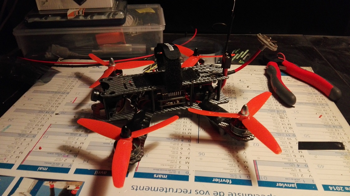

Gajira 149 Posté(e) 24 avril 2016 bon, comme je disais plus haut, dès qu'un truc peut mal se passer ça me tombe sur la tronche... là j'ai perdu le signal de ma radio et impossible de le retrouver j'utilise une DX6 V2 et un Rx spetrum AR700 en PPM cet aprèm' je brave le vent pour test les tripales 4045, je commence par un test de patate à vue (satisfaisant ) à l'atterrissage, vu que je suis bloqué en mode acro, le quad se retourne dans l'herbe humide (je précise au cas ou ça aurait de l'importance) ensuite je lance le vol FPV, et à une 50aine de mètres de moi je perd totalement les commandes pendant un flip/looping le quad s'est crashé direct et le failsafe s'est mis en route juste après... plusieurs essais pour désarmer avant que ça ne fonctionne, je récup le multi, réarme et tout fonctionne encore correctement du coup je fais un "test de portée" sur ma radio, rien d'anormal au début jusqu'à ce que j'ai de plus en plus de mal à armer (1 coup sur 3), même de près, pour au final ne plus réussir du tout à armer... donc retour au bercail et passage sur Cleanflight, et là queudalle, je n'ai aucun signal dans l'onglet "receiver" le récepteur s'allume normalement, j'ai bindé plusieurs fois et ça fonctionne, donc il communique bien avec la radio par contre au niveau de la carte de vol je n'ai aucun signal. est-ce possible que mon récepteur ai cramé mais qu'il se bind quand même ? Partager ce message Lien à poster Partager sur d’autres sites
