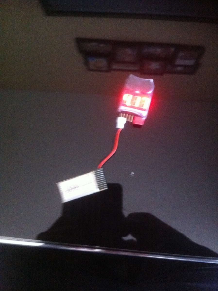

donc je débranche tout mes moteurs  je laisse le 1 avec lesc 1 ou y a le petit plus la... c'est bien sa on est d'accord ? et je laisse brancher voir si mon esc chauffe pas ? y'as pas de risque qui crame ?
sinon ce genre de lipo ne serais pas assez pour la démarrer y a pas 5v mais 4,17 : post-3223-0-78951800-1458993552_thumb.jpg
