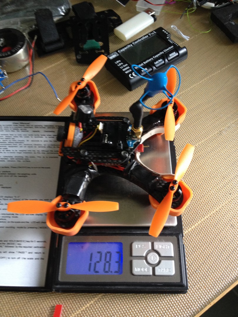

FABS74 48 Posté(e) 27 mars 2016 Bonjours je viens de me monter mon plus petit quad en 3s un hellbender pour le gymnase ça devrais être terrible: NAZE 32 NORMAL SAT DSMX MINI CAMERA de 3grs avec emetteur de 7grs MOTEUR 1105 EN 5000KV RCX ESC 10A XMOTOR essayes avec le vents cette aprèm, ben il surf les raffals 4 Chx, xavdrone, moloko et 1 autre ont réagi à ceci Partager ce message Lien à poster Partager sur d’autres sites

Kilauha 654 Posté(e) 27 mars 2016 En 4" ? EDIT : je viens d'aller voir, non du 3". Enorme cette antenne Ca me donne envie d'en avoir un si petit je ne sais pas pour faire quoi mais quand même C'est quoi comme lipo ? capacité et C ? Partager ce message Lien à poster Partager sur d’autres sites
FABS74 48 Posté(e) 27 mars 2016 (modifié) C'est vrai que l'antenne est grosse y a moyen de gagner quelques grs, au niveau lipo j'ai mis du 450 mah en 65c je voudrais pas l'appeller ma lipo volante en mettant du 800 ou 1000 et j'ai mis le motor timing en hight 170 grs en pleine charge pour 5 minutes de vol intense Modifié 27 mars 2016 par FABS74 Partager ce message Lien à poster Partager sur d’autres sites
Kilauha 654 Posté(e) 27 mars 2016 Vache il a même un réacteur Nanotech la lipo ? Tu as combien d'autonomie ? J'avais flashé sur un nano racer, lui à des 3300 kv et une lipo 4S de 1000 mah, mais ce n'est pas la même utilisation... (et budget, rien que les lipo) Partager ce message Lien à poster Partager sur d’autres sites
FABS74 48 Posté(e) 27 mars 2016 Mais raisons d'avoir pris ça : -la taille vraiment petit pour les courses endiablée en gymnase -le prix des pièces ,moteur,esc,vraiment moins chère que pour le 200qx( kit 4 esc et 4 moteurs pour 65 dollars) -et principalement en 3s - chassi en 3mm carbon 25 dollars Partager ce message Lien à poster Partager sur d’autres sites

FABS74 48 Posté(e) 27 mars 2016 j'ai rencontré quelques soucis avec l' osd du coup je l'ai viré , j'ai mis un module bec 5v en 500 ma certainement insuffisant pour gérer cam ,SAT, CT et OSD les leds et emetteur vidéo est en 12v je suis revenu au bon vieux buzzer branché sur la naze, j'ai une cc3d atom et j'ai laissé tombé aussi la naze normal passe et ce fixe nickel Partager ce message Lien à poster Partager sur d’autres sites
FABS74 48 Posté(e) 27 mars 2016 FRANCHEMENT que ce soit en 1407,1306 ou bien en 11xx le châssis est en une pièce de 3mm , tous assemblé il pèse environ 30 grs il as l'air bien costaud pour les protection moteur c'est pour éviter de péter les helices a la moindre touchette l'option possible c'est de prendre des helices 30x30 dispo chez eux aussi Partager ce message Lien à poster Partager sur d’autres sites
