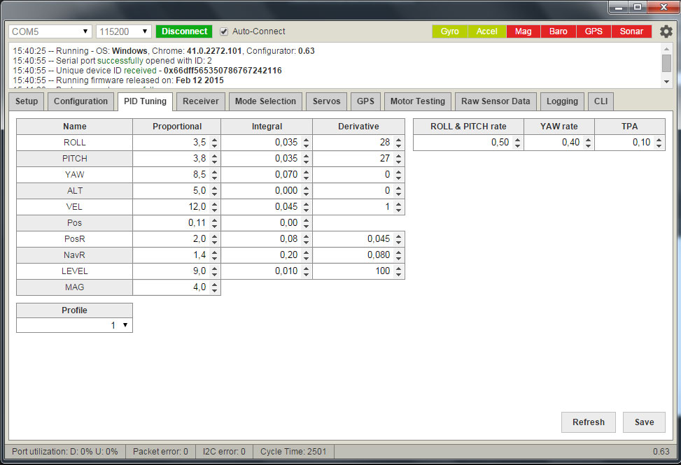

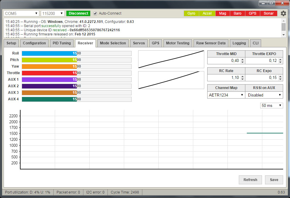

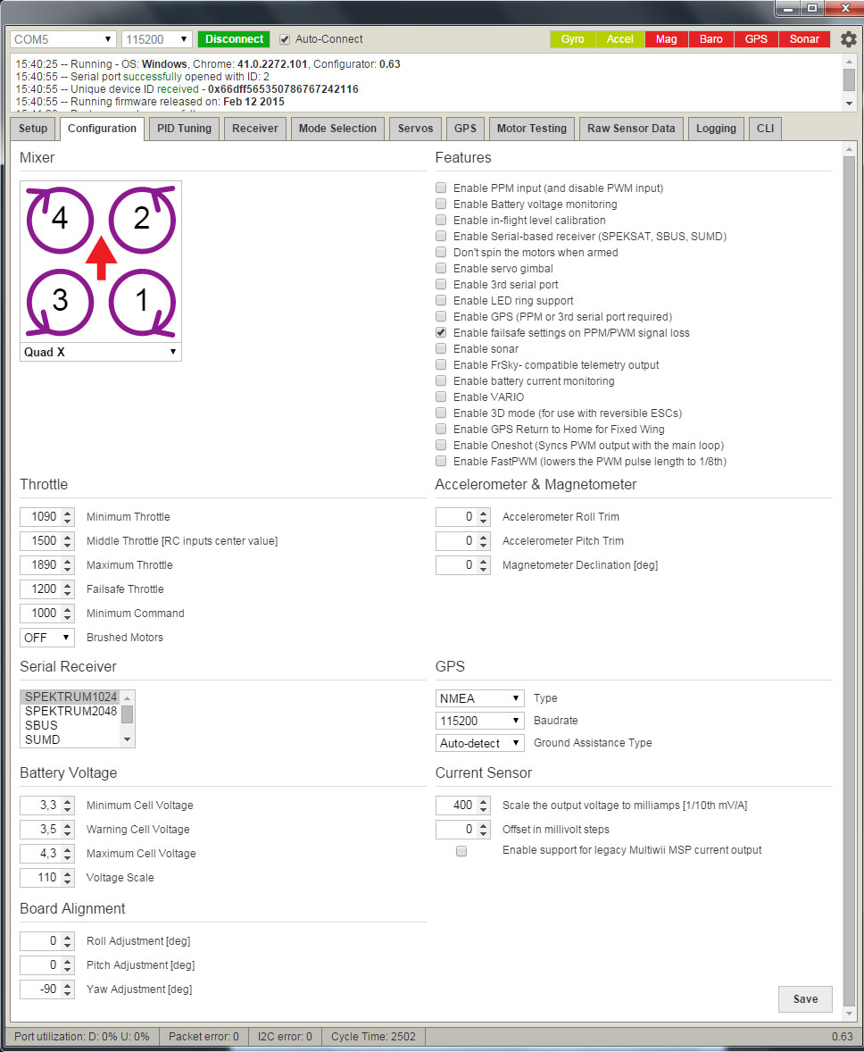

si tu utilises baseflight voici les capture d'ecrans
Voilà j'ai mis la même chose dans baseflight.

Pour Aux 2:
Choisi un inter à 3 positions...
Et coche la 3eme case (high), sur la ligne Arm...
En faite la tu n'arme pas tes moteurs donc ils ne vont jamais tourner

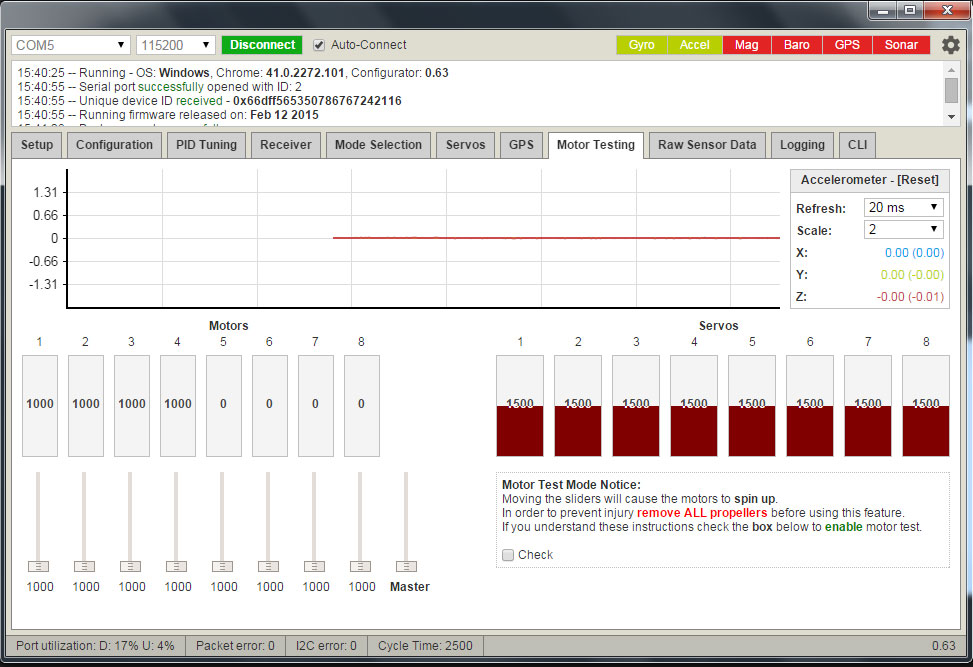

J'avais réussi à armer via base baseflight et j'avais un truc bizarre, pour un niveau de Throttle donner j'avais des grosses différences de niveau entre les moteurs, c'est du au fait que ça ne soit pas calibré ?

Autre chose, en allumant les moteurs un par un via baseflight j'ai un moteur qui fait vibrer le châssis beaucoup plus que les autres (le 1), est ce normal ?

J'ai suivi la procédure, j'ai bien le bip etc, mais ensuite en poussant les gaz de la télécommande à fond regardez les différences de niveau que j'ai entre les moteurs :
Et pour ce qui est des vibrations du moteur 1, voici une petite vidéo qui vous fera comprendre, je vais du moteur 4 vers le moteur 1 sous baseflight en mettant les gaz de mini à maxi
+1 faut voir en vol...
Je vais tester demain en vol, j'ai refait toutes les soudures, recalibré les esc, mais toujours pareil.
Il se peut que ça n'est aucune incidence ?
Je vais inverser 2 moteurs aussi pour voir si ça vient du moteur ou esc
