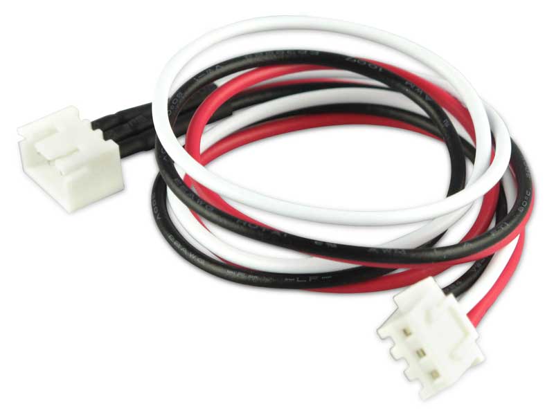

Souhaitant équiper mon 200 QX d'origine d'une caméra FPV, j'ai des vues sur la caméra + transmetteur intégré Spektrum VA2500.

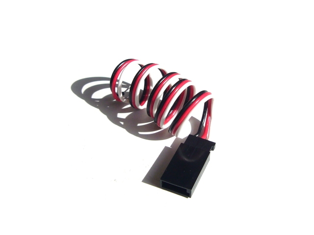

Une boutique me conseille de la brancher sur la prise d’équilibrage de la lipo en utilisant un cordon de rallonge JST-XH M/F 2S et une prise Futaba femelle.
Visiblement, il n'y aura que 2 soudures à faire pour que l'ensemble soit opérationnel (au niveau du connecteur).

Je sais que je vais devoir souder les fils + et - de la prise futbaba femelle à la rallonge JST/XH 2S.
Par contre, il vaut mieux souder directement les fils entre eux non? Déjà pour un gain de poids mais surtout parce que je me vois mal souder les fils dans le connecteur mâle de la prise JST, vu mon niveau de soudure... :reflechir: C'est vraiment tout petit!

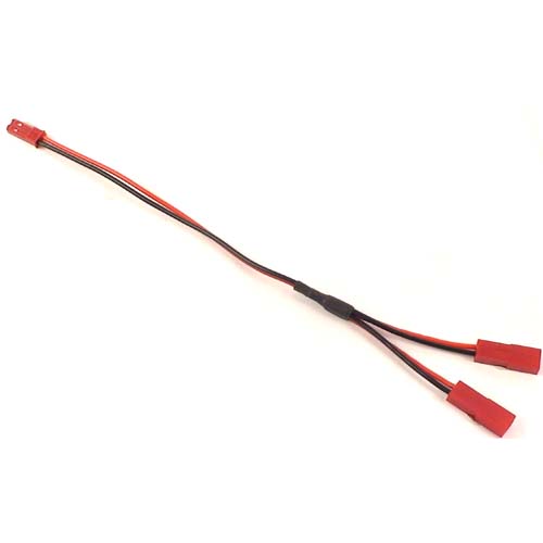

Ah oui du coup , il faut un cordon Y jst mâle à femelle/femelle? J'ai du mal à voir quelle connectique équipe la caméra...
Ca ressemble à ça ce que tu mettrais?
Il y a un intérêt à passer par la prise d'équilibrage par rapport au cordon d'alimentation du multi? (genre autonomie ou autre)
Je ne m'en sort pas avec toutes ces connectiques différentes!
Alors le câble là, faut oublier. Je l ai testé et je n'avais plus du tout d autonomie car ça entraîne trop de perte l accumulation de jst (j'ai un topic sur mon 200qx où j'ai abordé mes soucis avec mon fpv à l époque, Ça peut t aider). Moi j'ai soudé directement sur le câble dans le chassis.

Alors j'ai fait le test avec le matos que j'ai décrit au premier post.
Pour résumer:
- VA2500 reliée à la pise Futaba femelle.
- + et - de la futaba soudés au + et - d'une rallonge JST/XH (on ne soude pas le fil blanc)
- Branchement sur la prise d'équilibrage de la Lipo (j'ai découpé le capot pour laisser passer le cordon d'équilibrage de la Lipo).
