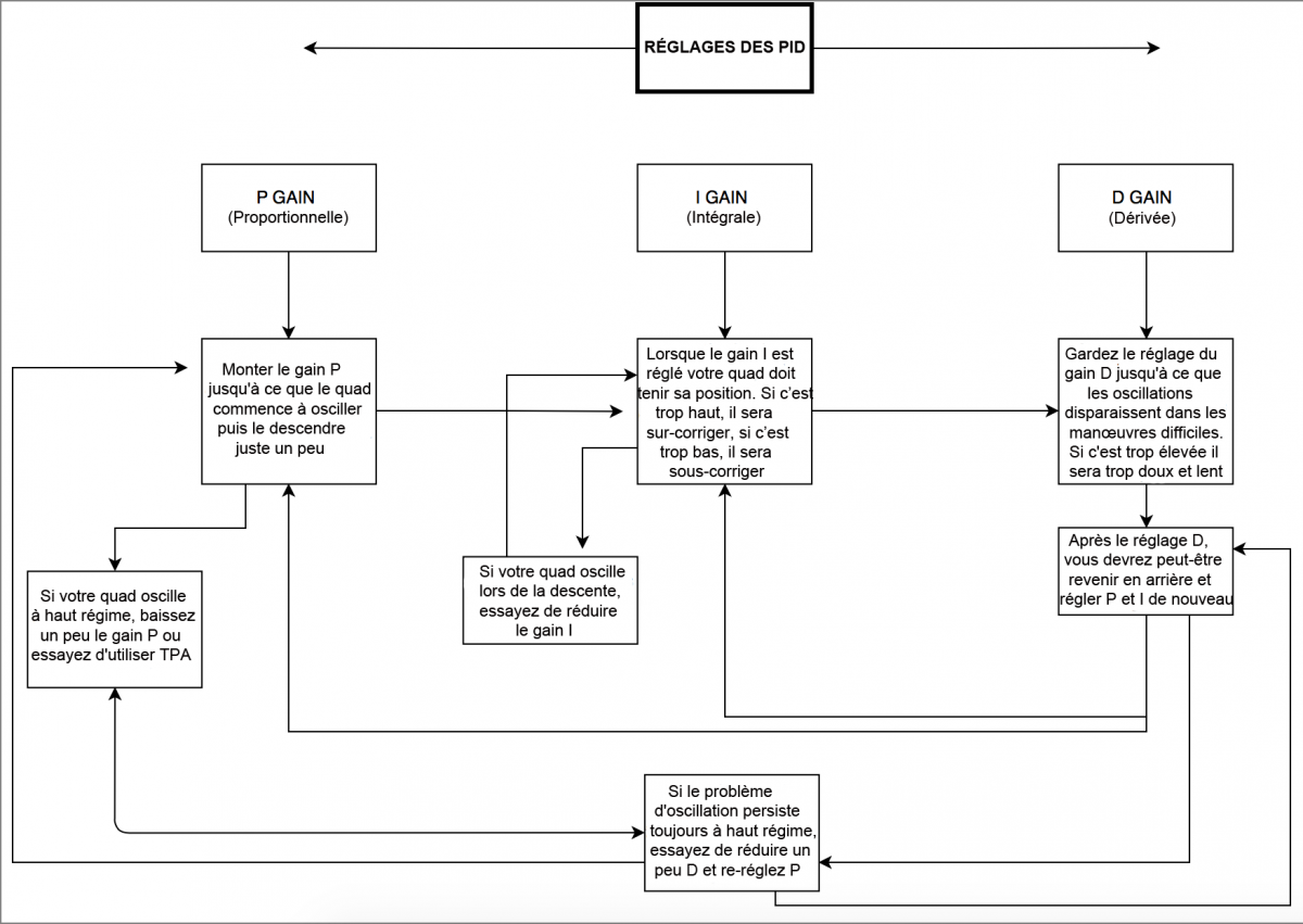

Je viens de trouver un document qui va peut-être me permettre de faire avancer le schmilblick

je trouve ce schéma pas très clair........ :wacko:
c'est moi qui est fait la traduction pour un groupe sur Facebook mais c'est pas terrible lol
d'ailleurs j'ai avancé un peu avec divers infos glanées à droite et à gauche mais il y a contradiction sur le gain I
si d'ailleurs quelqu'un veut ce joindre pour finaliser correctement le tableau je suis preneur :)
