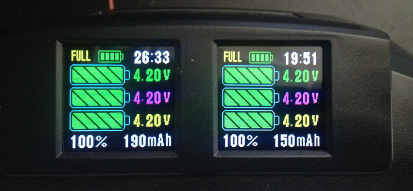

Jean Philippe 217 Posté(e) 20 avril 2016 Bon maintenant que j'ai acheté le chargeur double pour batteries Yuneec, j'ai rechargé mes 2 batteries (elles étaient toute les 2 à 95%, c'est juste pour voir) Je suis très nul en électricité, donc si on pouvait m’expliquer les infos suivantes : Chaque élément faisaient 4,20 V soit 12,6 V (sur les 2 batteries) La batterie qui fonctionne normalement faisait 190 mAh et la défectueuse 150 mAh. Je suppose que c’est ça le problème, juste ?Combien doit faire une batterie neuve ? Sur la batterie Yuneec il est indiqué 5400mAh Donc c’est quoi toute ces différence de mAh ? La défectueuse je la porte à la déchetterie ? Partager ce message Lien à poster Partager sur d’autres sites
JeanLou 10 Posté(e) 20 avril 2016 Je pense que les 150 et 190mAh sont les quantité de charge que tu as injecté dans les batteries et non la charge totale. Sinon ton Q500 ne tiendrais que quelques secondes Partager ce message Lien à poster Partager sur d’autres sites
