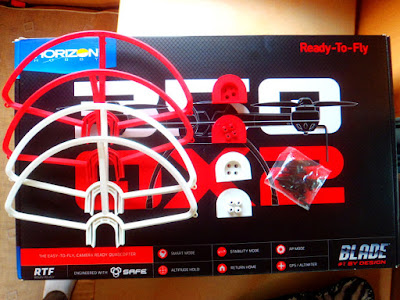

jcmt 316 Posté(e) 19 mai 2016 Bonsoir, a tous Merci des tuyaux ... Je vais recalibrer le compas et refaire une vérif complète sur l'ordi ..... Merci Une petite question entre deux ... Ou puis-je trouver des protection d'hélices escamotable pour le 350, j'ai fais tout le monde .... Merci à plus JC Partager ce message Lien à poster Partager sur d’autres sites
jcmt 316 Posté(e) 19 mai 2016 J'ai trouvé l'mage que je cherche : Partager ce message Lien à poster Partager sur d’autres sites
Emperor 74 Posté(e) 20 mai 2016 Bonsoir à tous, Pour ma part, j'ai été contraint de changer le câble d'alimentation, casse à la prise lipo... (Non sans mal d'ailleur, soudure d'origine impossible à fondre...) J'en ai profiter pour changer le "Compas"... Remonter le tout ce soir, une lipo en mode "soft", des allées venus sans forcer.. RAS... Puis une lipo au taquet... Rien à signaler non plus... A suivre... JC pourquoi les protège Hélice ? Tu ne voles quand même pas en intérieur avec ??? En extérieur, tu le sait comme moi si tu tombes, tu casses en général plus que des hélices ... Sauf pour le design, aucun intérêt non ? Partager ce message Lien à poster Partager sur d’autres sites
jcmt 316 Posté(e) 20 mai 2016 Hello, Emperor Pour ton cas , bravo d'avoir trouvé la porte de sortie, un câble coupé !!! Tu as ton mode smart qui se conduit comme à l'origine ? avec la RC ? Pour te répondre pour les protections d'hélices, non je ne vole qu'à l'extérieur , mais par plus de protections, style atterrissage de travers, manger quelques graviers ( là ou je suis), alors avec l'expérience de mon territoire et de mes maladresses , je ferai un peu d'économies en changeant moins les hélices qui grattent le sols de temps en temps !!! D'autant, que maintenant c'est mon épouse qui pilote le 350 ,(étant passé sur le phanthom 2), attention, j'écris ça, parce que elle ne le lira pas !!! Puis je pense que ça lui configure un envergure assez bluffantes avec ses protections... Laisse béton, c'est dans ma tête !!! jc Partager ce message Lien à poster Partager sur d’autres sites
Emperor 74 Posté(e) 21 mai 2016 Femme au volant, je comprend mieux ! Bonne chance pour ta recherche Oui pour le moment, mon 350qx une réaction "normal"... A suivre. A+ Partager ce message Lien à poster Partager sur d’autres sites
jcmt 316 Posté(e) 21 mai 2016 Hello, Trouvé sur e... et nul par ailleurs en commençant par nos boutiques bien sûr !!!! Commandé ce jour, livraison entre fin mai et le 7 juin .... JC Partager ce message Lien à poster Partager sur d’autres sites
