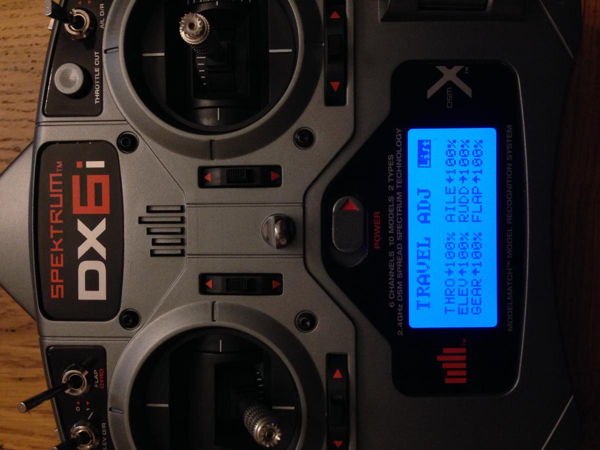

Stark 55 Posté(e) 9 novembre 2014 (modifié) Hello, pour ta radio j' ai comparer à la mienne, j' ai bien la même chose que toi. regarde Désolé mais je n' arrive pas à la faire changer de sens. Modifié 9 novembre 2014 par Benji Partager ce message Lien à poster Partager sur d’autres sites
