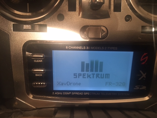

xavdrone 3 922 Posté(e) 2 octobre 2016 Hello C'est écris sur la face avant, tu as quoi d'écris ? Partager ce message Lien à poster Partager sur d’autres sites
SPICY316 8 Posté(e) 2 octobre 2016 Bonsoir xavdrone. Sur le coté droit il me semble qu'i y à dsmX (je ne l'ai pas sous la main ce soir). Il me semblait que suite à l'enregistrement de la radio sur le site Spektrum on pouvait faire une mise à jour par le biais de ma carte SD pour que cette télécommande accepte les deux protocole? Partager ce message Lien à poster Partager sur d’autres sites
xavdrone 3 922 Posté(e) 2 octobre 2016 Moi c'est écris sur le bas de l'écran (face avant) Du coup comme je suis DSM je ne sais pas pour la mise à jour Partager ce message Lien à poster Partager sur d’autres sites
