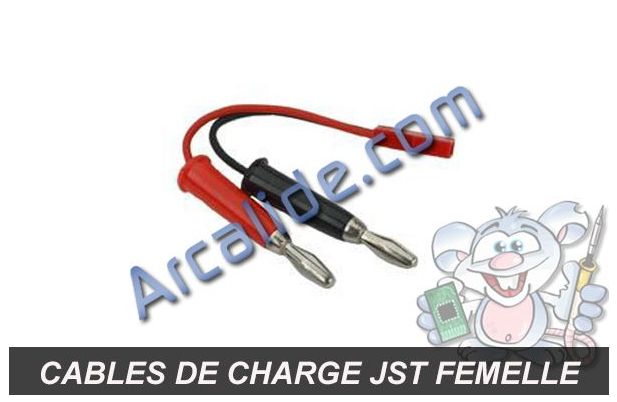

the guitar hero 4 733 Posté(e) 8 octobre 2015 le buzzer testeur se met sur la prise d’équilibrage de la lipo. pour charger ta camera, il te faut un adaptateur de ce type par contre, je t'invite à lire le règlement du forum point no2 http://www.faq-drone.com/topic/1186-reglement-du-forum/ Partager ce message Lien à poster Partager sur d’autres sites
