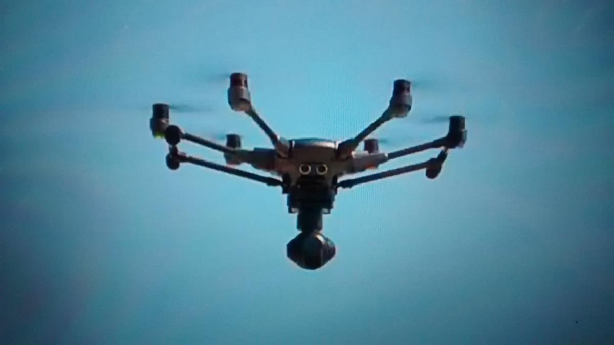

Picasso2 2 157 Posté(e) 28 mai 2016 Bonjour à toutes et tous. Ça y est! Le VRAI premier vol est fait. Je vais y aller par étapes. Pour ceux qui connaissent la gamme Q500, la méthode de mise en marche est identique. ST16 en premier et inversement pour l'éteindre. On retrouve les trois modes S/A/H. Jusque là, pas vraiment de différences mais c'etait prévisible. Je n'ai pas utilisé la caméra afin de connaitre le vrai temps de vol avec une charge complète. Les conditions de vol sont parfaites, un léger vent de 8 à 10 kmh et la première alerté intervient au bout de 18 minutes, (chrono en main). Le premier changement, c'est la vitalité de l'oiseau. Plus vif que le Q500 et si on désactivé le GPS, ça passe du simple au DOUBLE! Une petite bombe pour un modèle de ce gabarit. Test de distance sans perte du signal en conservant le retour vidéo: 780 mètres et je pense que cela peut aller plus loin mais après, c'est la perte de vue. Je précise que le test est réalisé sur une plage, donc, pas d'obstacles. Retour au sol et le phénomène d'effet de sol est inexistant donc, pas ces rebonds désagréables contrairement au Q500. Évidement, grosse frustration niveau autonomie, il me faut attendre plus de deux heures avant le prochain vol pour cause d'une seule batterie. Justement, la batterie. Franchement galère à retirer de son logement. Je pense que c'est un coup à prendre mais le système n'est pas rassurant et a l'air fragile. Je pense que ce sera source de panne ou de casse et la petite languette permettant l'extraction de la batterie est très light. Une fois replié, l'encombrement est réduit par rapport au Q500 mais, pas de valise et il va faloir trouver un moyen pratique pour le transporter en toute sécurité surtout pour la ST16. C'est tout pour aujourd'hui. Bons vols... 4 DRHONEgirl69, Kasimir Volant, skyrc85 et 1 autre ont réagi à ceci Partager ce message Lien à poster Partager sur d’autres sites

Picasso2 2 157 Posté(e) 29 mai 2016 Bonjour à toutes et tous. Second vol plus basé sur l'utilisation des différentes commandes de la CG03+. Deux interrupteurs et une molette pour les réglages. Un premier inter qui en gros permet de rester au neutre ce qui correspond à l'utilisation standard comme si vous aviez un Q500. Ce même interrupteur positionne vers le bas va donner un angle un peu plus incliné vers le haut de la cam et ce pour améliorer la prise de vue quand le vol est plus rapide. Le point gênant est que dans cette configuration les hélices sont dans le champ de la caméra. Le deuxième inter permet en gros de verrouiller ou non la rotation de la cam et la molette sert à régler la rotation. En vol. Étant habitué à faire des 360 avec le Q500 pour filmer, l'utilisation de la rotation de la cam complique beaucoup les repères. Le premier gros changement réside dans la forme du H. En effet, il est plus difficile de repérer l'avant de l'arrière donc quand on est en plan fixe et que l'on utilise la rotation il faut réfléchir à la direction que l'on veut donner au multi pour le plan suivant. Avant, arrière, droite ou gauche. Je pense que cela viendra avec l'habitude. Le second point plus gênant réside dans le fait qu'il faut lâcher la commande de gauche pour pouvoir utiliser les différentes fonctions de la cam. Exemple, si l'on désire faire pivoter la cam et faire monter ou descendre le modèle en même temps...? A mon sens et dans l'État actuel de mes capacités, il est très improbable qu'un seul opérateur réussisse à gérer un vol fluide et une parfaite saisie de l'image. Comme lors de mon premier vol pour cause d'autonomie, je n'ai pas encore utilisé les différents réglages de la CG03+ mais pour ceux qui possèdent le 4K, je crois savoir que tout est à l'identique. C'est tout pour aujourd'hui. Bons vols 1 skyrc85 a réagi à ceci Partager ce message Lien à poster Partager sur d’autres sites

Picasso2 2 157 Posté(e) 30 mai 2016 Bonsoir à toutes et tous. Ça commence à ressembler à plus belle la vie mon sujet! Rien de bien nouveau ce soir. Toujours aussi compliqué de compiler commandes de vol et gestion de la cam. Si j'avais imaginé ça... Enfin bon, maintenant je l'ai. Pas mal de vent donc j'ai décidé de faire du stationnaire et des 8 pour me familiariser avec toutes les commandes. Seule info du jour. Il decolle, vole et se pose avec un moteur en moins! Comment est ce possible? Simple, test fait en déconnectant un moteur. Le GPS fait vraiment le boulot. Même l'assiette est conservée. Très rassurant. Partager ce message Lien à poster Partager sur d’autres sites
