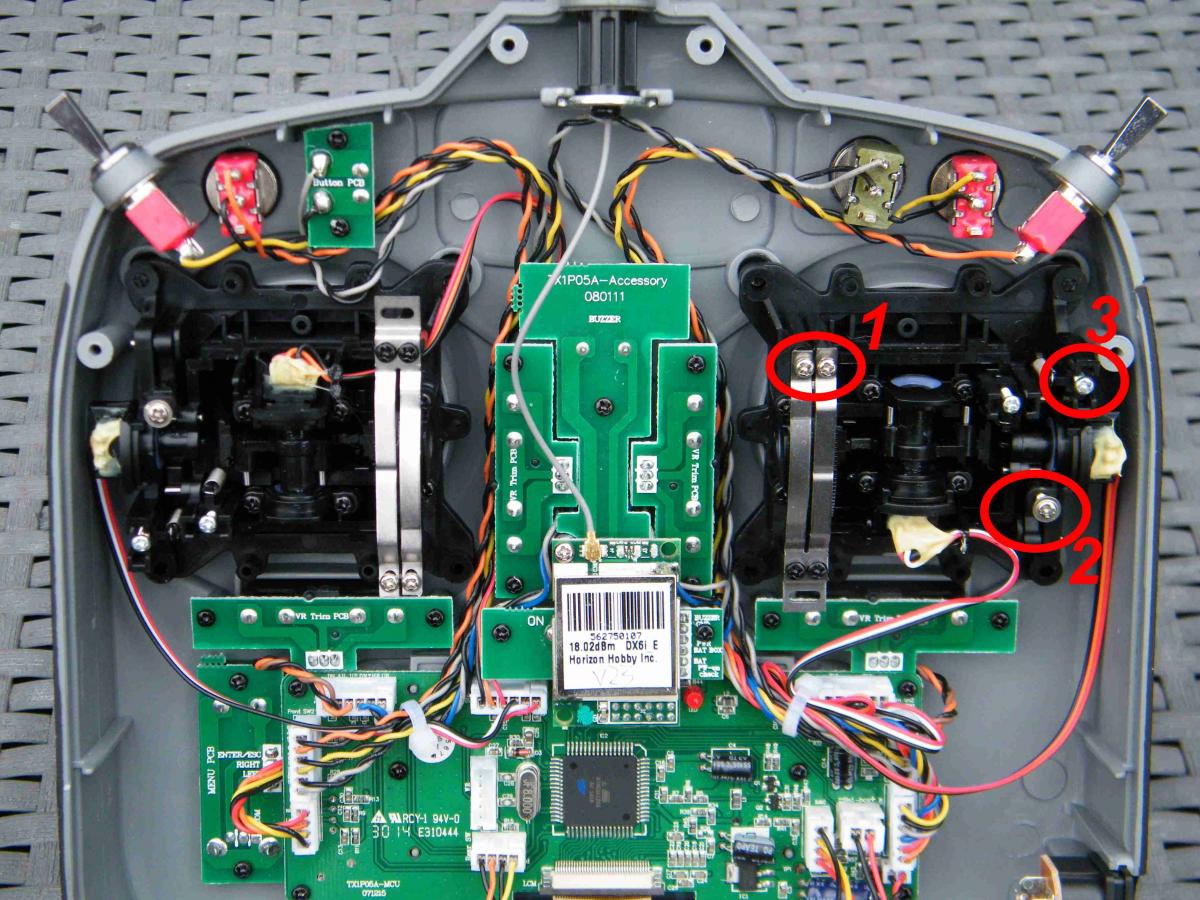

Sixpac 12 Posté(e) 8 juin 2016 Merci pour vos réponses,J'ai pris mon courge a 2 mains et ouvert la radio : en qqs coups de tournevis, rien de plus facile que de mettre le stick des gaz au milieu (neutre).Si ça peut en aider certains, voici la manip toute simple : 1 : Desserrer de qqs mm les 2 vis (jusqu’à ne plus sentir le crantage ni le frein) 2 : Desserrer (qqs mm) --> Va débloquer le mécanisme du ressort 3 : Serrer (qqs mm) --> Va durcir le rappel / retour au neutre (milieux) Note : dans les 3 cas, prendre comme exemple le stick opposé. Il ne reste plus qu'a recevoir le Chroma pour essayer Partager ce message Lien à poster Partager sur d’autres sites

blitz 2 248 Posté(e) 20 juin 2016 rien de plus facile que de mettre le stick des gaz au milieu (neutre). Si ça peut en aider certains, voici la manip toute simple : DSCF3608 V100.jpg DSCF3611 v400.jpg 1 : Desserrer de qqs mm les 2 vis (jusqu’à ne plus sentir le crantage ni le frein) 2 : Desserrer (qqs mm) --> Va débloquer le mécanisme du ressort 3 : Serrer (qqs mm) --> Va durcir le rappel / retour au neutre (milieux) Note : dans les 3 cas, prendre comme exemple le stick opposé. Attention ça ne fonctionne que sur les version récente de DX6i, spektrum a monter les manettes de la gamme supérieur pour faciliter le changement de mode, sur les anciennes DX6i les manettes sont différente... Partager ce message Lien à poster Partager sur d’autres sites
