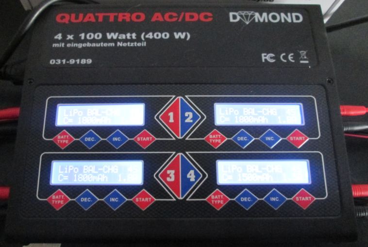

Bonjour !
Finalement à la réception de mes nouvelles lipo j'ai pris le temps de prendre quelques photos de mon chargeur : le dymond quattro AC/DC !
Ce chargeur comprend une alimentation interne mais on peut y raccorder une externe si besoin à l'aide d'une prise XT60.
Il permet de charger 4 batteries (Lion / LiPo / NiCd / NiMH / Pb) et propose les modes suivants : charge, décharge, charge équilibrage et stockage (pour lequel je suis sure que Nours nou est ravi :D).
Charge à 4 x 100w
Décharge à 4 x 10w
post-1187-0-89909400-1465741018_thumb.jpgpost-1187-0-46970000-1465741020_thumb.jpgpost-1187-0-50609600-1465741021_thumb.jpgpost-1187-0-45375800-1465741022_thumb.jpg
Il est fourni avec 4 prises d’équilibrage EH. ATTENTION : nos lipo ont habituellement des prises XH. J'ai dû en racheter et j'en avais parlé ici : http://www.faq-drone.com/topic/9088-diff%C3%A9rentes-prises-d%C3%A9quilibrages-sur-lipo/
Les câbles banane XT60 (ou autres) sont à prévoir en plus, comme la majorité des chargeurs similaires.
Le prix : 189,90 euros en Allemagne (frais de port offert), notice en allemand, mais pas de panique, le fonctionnement est le même que beaucoup d'autres chargeurs et Xav a fait un jolie tuto : http://www.faq-drone.com/topic/9962-notice-chargeur-cq3-4x100w/
Après plusieurs mois d'utilisation je n'ai aucun point négatif à dire dessus.
