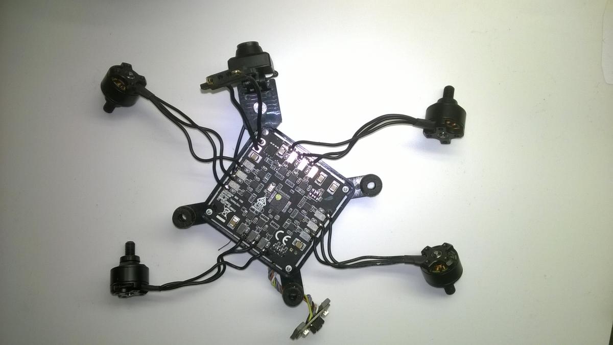

Pour les curieux voici comment sont connectés les moteurs.
Ne pouvant que faire des suppositions quand au diagramme de la carte,j'ai préferé souder les moteurs plutôt que d'utiliser le connecteur.
Les pin's sont microscopiques et je ne voulais prendre aucun risque.
