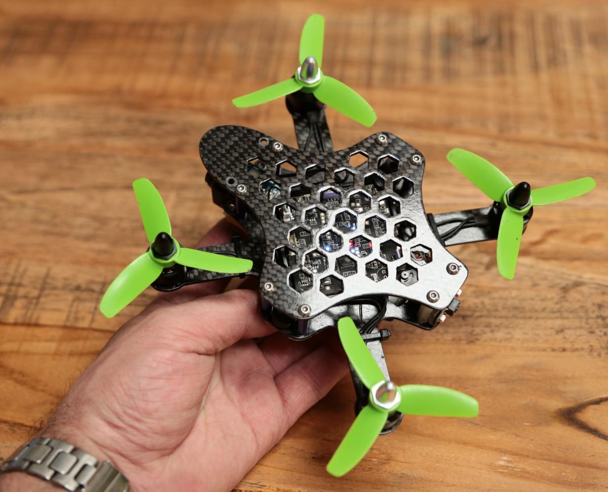

meganeura 273 Posté(e) 12 juin 2016 Bonjour, Je n'en dirais pas plus 3 Picasso2, DRHONEgirl69 et skyrc85 ont réagi à ceci Partager ce message Lien à poster Partager sur d’autres sites
Gajira 149 Posté(e) 12 juin 2016 ça donne envie, c'est quand la suite ? une plaque d'esc 4 en 1 non ? je ne vois rien dessus ou dessous les bras Partager ce message Lien à poster Partager sur d’autres sites
meganeura 273 Posté(e) 12 juin 2016 Peut-être qu'en compagnie des Drones Girls j'en dirais plus. Après ces longues semaines de travail intensif sur ce projet,j'ai besoin de réconfort Partager ce message Lien à poster Partager sur d’autres sites
DRHONEgirl69 2 304 Posté(e) 12 juin 2016 Trop mignon ce petit racer, j'aime beaucoup [emoji7] [emoji5] ^^ envoyé de mon Huawei P8 lite en utilisant Tapatalk Partager ce message Lien à poster Partager sur d’autres sites
Picasso2 2 157 Posté(e) 12 juin 2016 Peut-être qu'en compagnie des Drones Girls j'en dirais plus. Après ces longues semaines de travail intensif sur ce projet,j'ai besoin de réconfort Ou tu parles, ou je te fais envoyer les palmes... 3 skyrc85, Gribs et DRHONEgirl69 ont réagi à ceci Partager ce message Lien à poster Partager sur d’autres sites

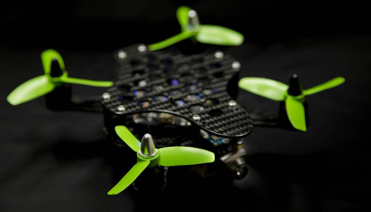

meganeura 273 Posté(e) 12 juin 2016 je reviens juste du jardin histoire de tester sous les rafales de vent ah,oui j'oubliais camera + emetteur 25 mw Continuons le teaser Partager ce message Lien à poster Partager sur d’autres sites
Kilauha 654 Posté(e) 12 juin 2016 Il en jette c'est super Avec quoi tu coupes ? tu as une découpe assistée par ordinateur ? J'attends de voir ton retour sur les ESC 4 en 1, j'avais pas osé tester car pas trop de retour dessus. Où est ton émetteur ? et récepteur ? Partager ce message Lien à poster Partager sur d’autres sites
skyrc85 468 Posté(e) 12 juin 2016 Je le trouve tout simplement MAGNIFIQUE !!!! On note un léger air de ressemblance avec le blade inductrix... Partager ce message Lien à poster Partager sur d’autres sites

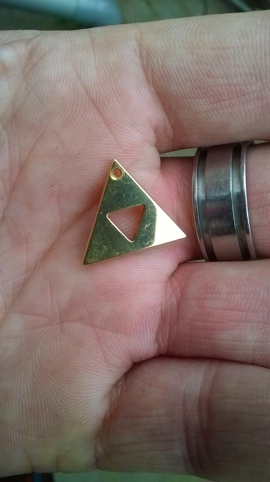

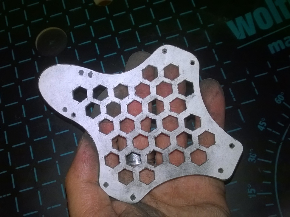

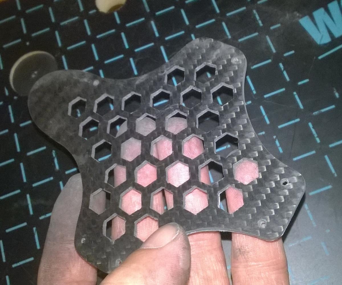

meganeura 273 Posté(e) 12 juin 2016 Coucoux J'imprime mes dessins sur un A4,je les colle sur le carbone ( colle en bombe ) je disque à la dremel,je perce à la perçeuse je me tranforme en shadock et je lime..je lime..je lime...... Le plus long n'est pas le travaille d'orfèvre,mais les découpes des hexagones au xacto,car si le papier n'est pas enlevé il se déchire au premier coup de lime. Non,l'artisanat n'est pas mort ! Je suis limeur d'élite ,voici un petit bijoux que j'ai réalisé pour ma fille dans une piece de 50 cent Ce ne sont pas des esc 4 en 1 et toc ! ça fonctionne en spektrum et le récepteur est géocaché dans le chassis. NB : ce post va duré longtemps car le foot ne m'interresse pas et je dois m'occuper Partager ce message Lien à poster Partager sur d’autres sites

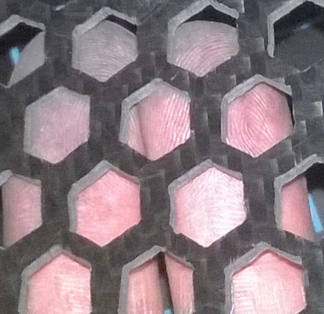

meganeura 273 Posté(e) 12 juin 2016 un gros plan sur les découpes des hexagones, loin d'être parfaites. C'est pas de ma faute les limes de section carrée que j'ai ne sont pas ...carrées ! les 4 faces sont très légerment incurvées,c'est quasi invisible sur des pieces plus grosses mais la...on voit tout. Partager ce message Lien à poster Partager sur d’autres sites

Kilauha 654 Posté(e) 12 juin 2016 Ce ne sont pas des esc 4 en 1 et toc ! ça fonctionne en spektrum et le récepteur est géocaché dans le chassis.t Tu as récupéré sur ton industrix alors ? fait un châssis maison pour ce multi ? Quelle patience pour les hexagone, mais ça vaut le coup pour le rendu. Idem pour le foot, je vais passer du temps à te lire alors Super le pendentif que tu as fait, ça t'a pris combien de temps ? Partager ce message Lien à poster Partager sur d’autres sites
meganeura 273 Posté(e) 12 juin 2016 2 bonnes heures en se cramant les doigts parceque le laiton se travaille super bien mais ça conduit aussi super bien la chaleur après les découpes. Il sagit bien de la carte tout en 1 d'un inductrix avec d'autres moteurs et d'autres hélices Partager ce message Lien à poster Partager sur d’autres sites

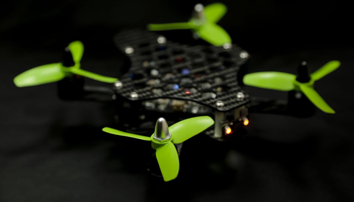

meganeura 273 Posté(e) 13 juin 2016 Salut TB, merci. Tu avais eu la primeur de découvrir en photo le dernier proto,voila le définitif. Ici pas de CF, CC3D,mini naze...mais les 43 pages du mode d'emploi de la DX8 : on peut arriver à des configs de fou ! Le foot commance,alors je lache quelques infos : Pour le moment les moteurs font tourner des HQ 3x3x3. Après analyse de la carte BLH9012 ( 'carte mère ' 3 en 1 de l'inductrix 200) et un constat de carte et moteurs froids après les vols j'ai passé commande de quelques HQ 3x3x4 et dal 3x4.5x3. Sous le microscope électromécanico à résonnance magnéto-optique j'ai découvert que les NexFet (partie esc de la carte) sont des TI 87588N et qu'ils doivent pouvoir encaisser un max ! A mon avis,les moteurs vont camer avant la carte. Dans sa version d'origine, même après avoir vidé 5 lipo à la suite,il n'y a pas d'échauffement particulier ni des moteurs ni de la carte ( contrairement au 200 QX ). Alors oui,la carte seule est chère,mais elle intergre visiblement de très bon ESC,un controleur non programmable,mais bidouillable comme t'y crois pas via la radiocommande,et un recepteur DSMX.... Partager ce message Lien à poster Partager sur d’autres sites
