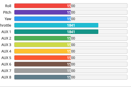

Gajira 149 Posté(e) 22 juillet 2016 C'est carrément pas normal de devoir mettre du trim pour armer Dans Cleanflight tes courses vont bien de 1000 à 2000 ? Partager ce message Lien à poster Partager sur d’autres sites

Gajira 149 Posté(e) 22 juillet 2016 Euh, quand vous parametrez vos multis au début, vous ne calez pas les voies à 1000 mini, 2000 maxi et 1500 au neutre ? Partager ce message Lien à poster Partager sur d’autres sites
blitz 2 248 Posté(e) 22 juillet 2016 Non..... Bon c'est pas récent mais j'ai suivi les conseil de la notice de la Zigogne, pour les radio spektrum avec la Naze32 il faut augmenter la course de la voie des gaz sinon ça ne démarre pas... Et ça fonctionne très bien donc.... Partager ce message Lien à poster Partager sur d’autres sites
Gajira 149 Posté(e) 22 juillet 2016 Ça tourne en effet aux alentours de ses valeurs....mais avec un recepteur Spektrum, et pas seulement sur les gaz mais sur chaque voie sur mon AR7700 les courses varient de 126 à 128, mais c'est totalement différent avec mon Rx Lemon Et surtout si vous calez pas vos voies le centre ne sera jamais au centre... Il faut, dans l'ordre, régler le centre de chaque voie avec les sub-trim, puis ensuite régler le mini à 1000 et maxi à 2000 avec les courses Même sous Cleanflight ou Baseflight c'est super important d'avoir pile ces valeurs Partager ce message Lien à poster Partager sur d’autres sites

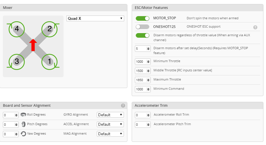

Tite 65 Posté(e) 22 juillet 2016 Salut, j'ai ça comme réglage: j'ai -60 sur le trim de throttle de ma radio, et 100 sur le throttle radio c'est pas bon? je change quoi d'après vous? Partager ce message Lien à poster Partager sur d’autres sites
Gajira 149 Posté(e) 22 juillet 2016 Pour moi c'est pas bon du tout Tu devrais avoir 1000 sur le throttle au mini et 2000 au maxi, sans aucum trim nul part...et sur chaque voie Fais les réglages radio comme j'ai expliqué au dessus et ça devrait rouler Minimum throttle à 1000 c'est pas bon non plus, ça ne démarrera jamais dans des conditions normales...mets 1060 et on verra par la suite pour la calibration des esc Dans la même veine 1850 en max throttle c'est discutable, y'a moyen d'avoir de meilleures perfs, mais ça fonctionne comme ça Partager ce message Lien à poster Partager sur d’autres sites
