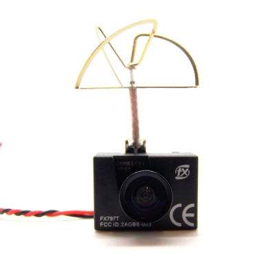

blitz 2 248 Posté(e) 4 août 2016 La prise n'a aucune puissance, elle est la pour les mises a jours et la commende et uniquement la commende de la camera dédier qui possède ça propre alimentation... Si tu veut du 5v il faut le cherche sur la platine de puissance, la grande carte, ou trouver un ensemble camera + émetteur en 8.4v... Enfin le plus simple c'est ça => http://www.faq-drone.com/topic/10937-micro-camera-fx798t/ => http://www.xavdrone.com/fpv/camera-fpv/ultra-micro-camera-fpv/ Partager ce message Lien à poster Partager sur d’autres sites

blitz 2 248 Posté(e) 5 août 2016 Regarde celle du Mach25, il me semble quelle fonctionne en 2s... Je ne pense pas que le 200QX vas sentir le poids supplémentaire d'une petit lipo 150mAH 1s... Partager ce message Lien à poster Partager sur d’autres sites

blitz 2 248 Posté(e) 7 août 2016 premier crash ave cette camera ===> antenne cassé, camera morte, c'est une façon de voir :ssv: Bin a moins de monter un ensemble camera + émetteur séparer et donc plus lourd, les version tout intègre on tous l'antenne au-dessus.... Sur un ensemble séparer l'antenne prend aussi en cas de crash se qui peut détruire l'émetteur... Tu peut aussi détruire le 200QX sur un gros crash... Partager ce message Lien à poster Partager sur d’autres sites
the guitar hero 4 733 Posté(e) 7 août 2016 je suis d'accord mais les antennes sont flexibles et les bâtons sont montées sur rotule. quand je vois les crash que kill a pris avec son 200 dans les bois. si elle avait eu cette camera, elle l'aurait détruit au premier crash. sur cette camera , tout est intégré et l'antenne sur le dessus doit être fort fragile et n'est pas flexible. vas y reparer quelque chose là dessus Partager ce message Lien à poster Partager sur d’autres sites
blitz 2 248 Posté(e) 7 août 2016 quand je vois les crash que kill a pris avec son 200 dans les bois. si elle avait eu cette camera, elle l'aurait détruit au premier crash. Dans les mêmes condition un 200QX d'origine serai détruis, alors la camera en plus ou en moins... Surtout quand tu voie l'état de la lipo ou de l'émetteur vidéo après crash... Partager ce message Lien à poster Partager sur d’autres sites
the guitar hero 4 733 Posté(e) 8 août 2016 alors la camera en plus ou en moins... vu le prix de cette camera c'est une façon de voir Surtout quand tu voie l'état de la lipo ou de l'émetteur vidéo après crash... elle n'as jamais dézingué l’émetteur vidéo sur le 200qx (ça je ne suis plus certain elle a tellement tout cassé que je sais plus bien, elle va confirmer ou pas), par contre, jamais la lipo, c’était sur le 220 avec les moteurs cobra quand elle s'est pris un arbre de face en pleine vitesse qu'elle a dezingué sa lipo . quand même pas les mêmes conditions de vol qu'avec le 200 Partager ce message Lien à poster Partager sur d’autres sites

blitz 2 248 Posté(e) 8 août 2016 vu le prix de cette camera c'est une façon de voir Bin a 52€ la camera FX798T, de plus avec support d'antenne souple... Partager ce message Lien à poster Partager sur d’autres sites
