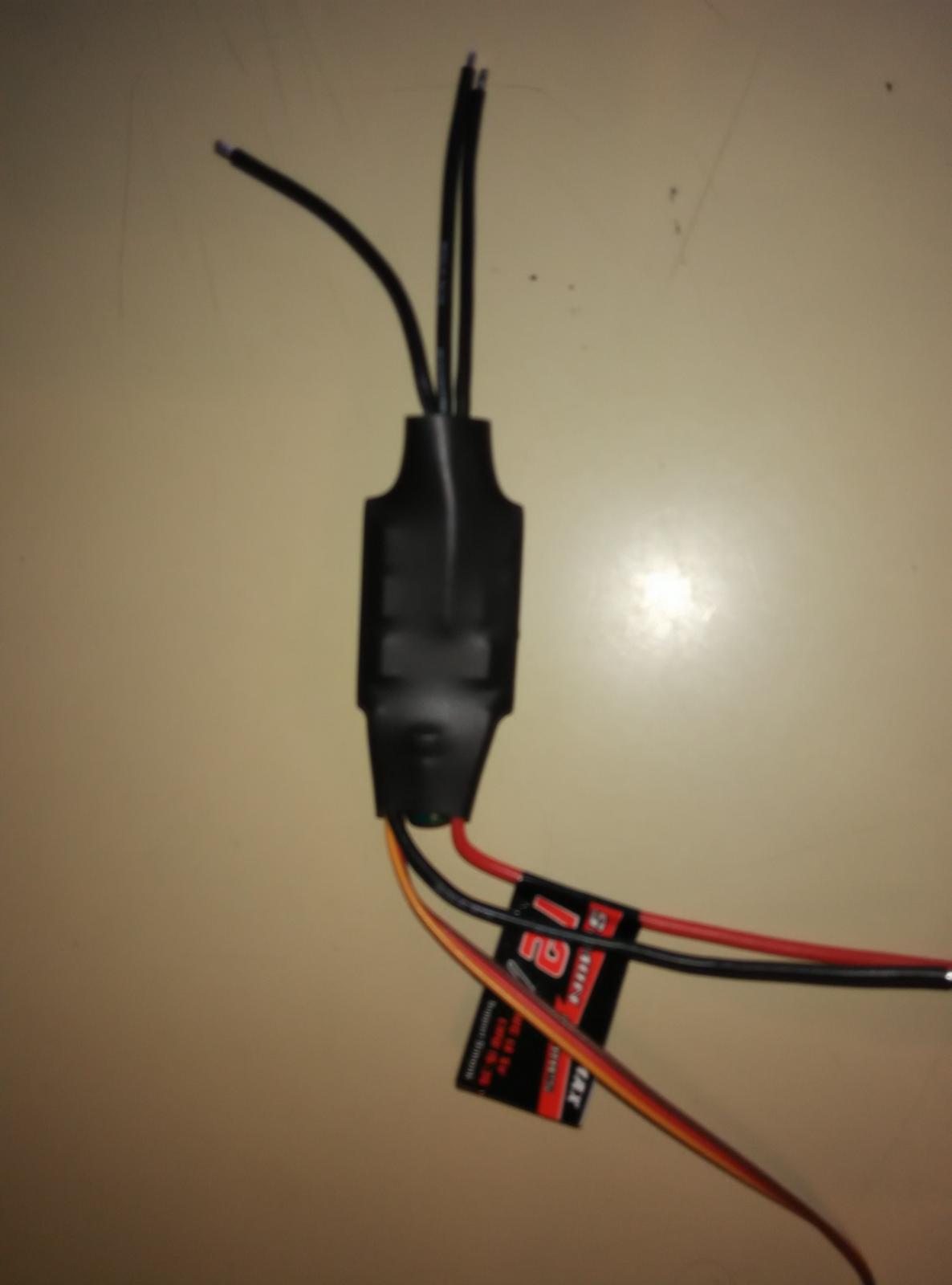

toff59231 0 Posté(e) 8 août 2016 bonjour petite question,y a t’il un sens pour câbler un ESC(SIMON 12A BEC 1,4 5V)? parce que je ne trouve nulle part la désignation des trois fils? merci de vos reponse Partager ce message Lien à poster Partager sur d’autres sites
Gajira 149 Posté(e) 8 août 2016 pour les 3 fils noirs, ils vont aux moteurs. il n'y a pas vraiment de sens, tu soudes et si ton moteur ne tourne pas dans le bons sens tu en inverses 2 de l'autre coté, les gros noir et rouges sont respectivement le - et le + d'alimentation des esc, les plus petits => marron = - ; rouge = + et jaune = signal ne laisse le "petit" + que sur un seul esc pour alimenter ta carte, sinon tu risques de la griller Partager ce message Lien à poster Partager sur d’autres sites
