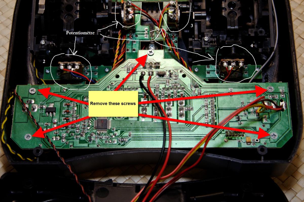

blitz 2 248 Posté(e) 7 novembre 2014 SalutLe plus simple est de redémontre la radio pour vérifier si le potar aileron ne c'est pas décaler et que tout est bien a sa place.Command s'ai tu que tu est au neutre il n'y a pas de moniteur sur la DX5 ? Partager ce message Lien à poster Partager sur d’autres sites

blitz 2 248 Posté(e) 7 novembre 2014 Le trim d'accords mais si le potar au niveau du manche est décaler ? Partager ce message Lien à poster Partager sur d’autres sites

blitz 2 248 Posté(e) 7 novembre 2014 (modifié) C'est " potentiomètre" en faite Les 1 et 3 c'est pour la profondeur et les gaz Les 2 et 4 c'est pour ruddle et aileron, c'est celui des aileron qui faut vérifier normalement le 2. Modifié 7 novembre 2014 par blitz Partager ce message Lien à poster Partager sur d’autres sites
Maxidrone46 1 Posté(e) 7 novembre 2014 Ok y me semblait que c'était sa et démonter tous a l'air bien normale Partager ce message Lien à poster Partager sur d’autres sites
